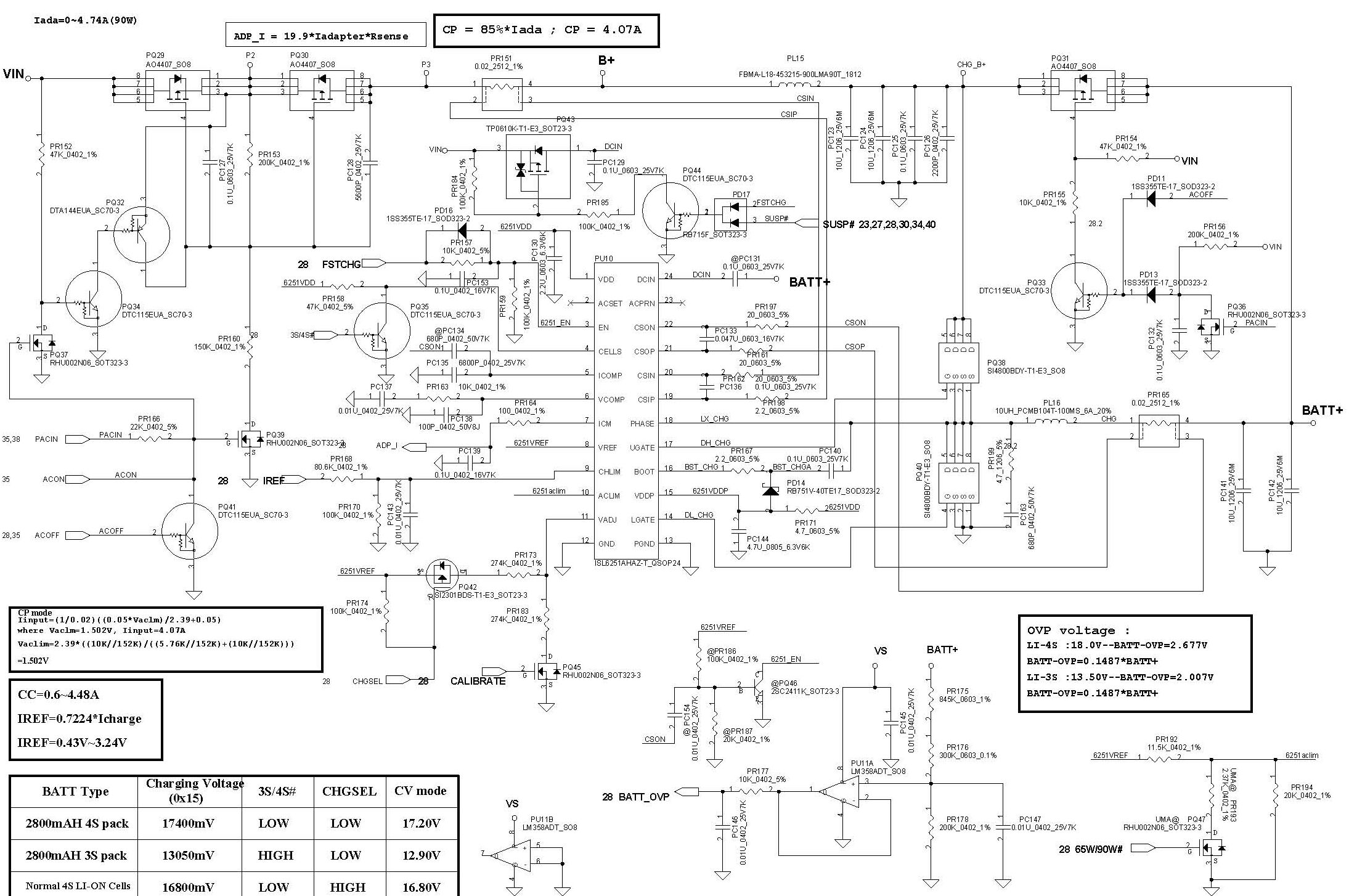

Szervusztok! ACER Aspire 5310 laptopunk alaplapján két alkatrészből kijött a füst, így nem működik. A 24 lábú IC-n csak annyi olvasható, hogy ..8L6251, a tranzisztor(?)on pedig G10.. Úgy gondolom a tápellátó/töltésvezérlő áramkör lehet. A neten csak rossz minőségű fényképet találtam, a kapcsolási rajz fizetős. (Ki is adnám érte azt a 6-8 $-t, de mi a biztosíték, hogy pont jó rajzot kapok...) A szervíz 20 eFt-ról indított, ugye ez a gazdasági totálkár állapota. Tudna-e valaki segíteni abban, hogy milyen félvezetők ezek. Csatolok két fényképet. Köszönöm!

Zsugori rajzán ott van a "sémában" a másik (PQ43 számú) alkatrész típusa: TP0610KL-TR1-E3 http://www.vishay.com/docs/71411/tp0610k.pdf

Máshol én is megtaláltam, de a lábkiosztása nem azonos a lengyel fórumon levő rajzzal!
Mindjárt kiméregetem a panelon, mi lehet az igazság.
enpesta
enpesta picture
Az igazság a panelon van...elírták a lábkiosztást: G--1, S--2, D--3

Van ilyen nagyon sok , nem meglepő legalábbis nekem már fel se tünik :-)

Amit írtál "8L6251" az ISL6251 töltésvezérlő ic.

Igen, köszi! A HQ Elektronikánál van is belőle raktáron (1850 Ft). Még a tranyát keresgetem...

...a másikon meg "G10 K" feliratot látok! Az itt tárgyalt gépben...
A Tanyán is akad pár doku hozzá (ingyen):
http://elektrotanya.com/acer_aspire_5710_5710g_5310_5310g.pdf/download.html
http://elektrotanya.com/acer_aspire-5710-5710g-5310-5310g.pdf/download.html
http://elektrotanya.com/acer_aspire-5710_5710g_5310_5310ga_sm.pdf/downlo...
...vagy ez mind egy és ugyanaz ...kéne szólni a "kék emberkének"... http://elektrotanya.com/et-filereport.php?q=en&uid=20092&fid=746558
