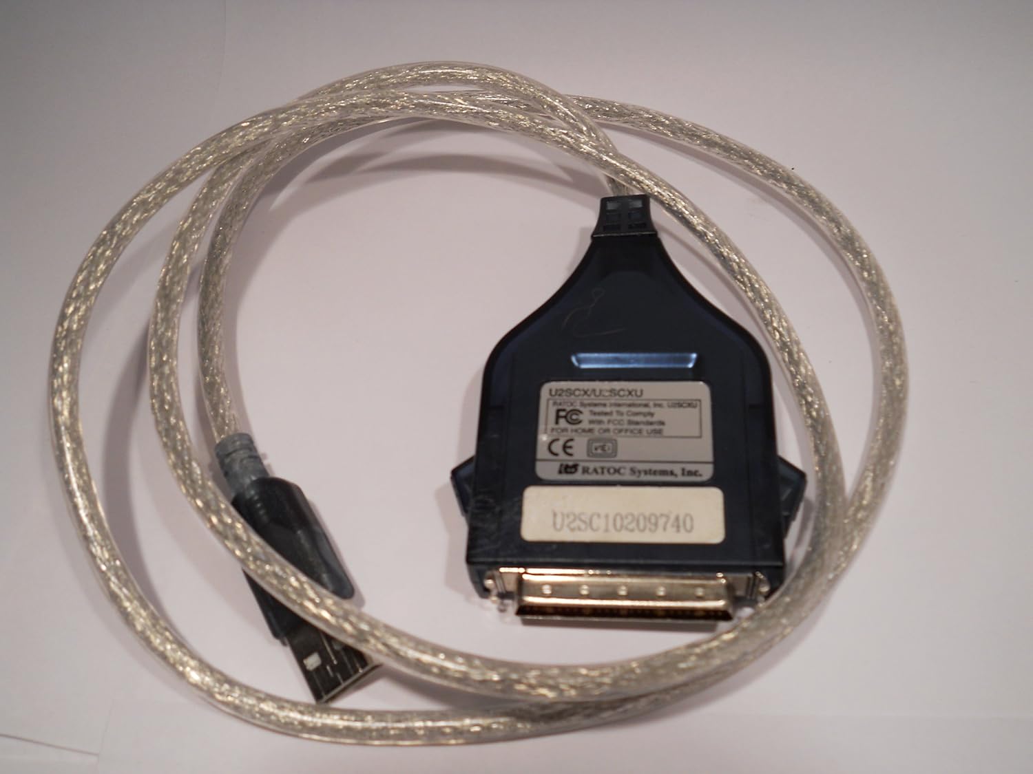

Ilyesmi kellene a műveletekhez: https://www.amazon.com/USB2-0-Ultra-SCSI-Converter-Device/dp/B000EEQFHY

Interface: SAS 6Gb/s
Storage Interface: Serial Attached SCSI 2
https://en.wikipedia.org/wiki/Serial_Attached_SCSI#/media/File:SFF-8484-...
Tehát ez nem átlag PC-re dugható változat, azaz érdemes még a szerverben (amiből ki lesz véve) az egészet "wipe data"-zni, de valószínűleg csak átalakítókkal lehetne használni PC-ben, ám én eddig ilyenekkel nem találkoztam... de ez nem jelenti azt, hogy nem létezne, csak azért nem minden sarki PC boltban érhető el.
Ezek SAS diskek.. otthoni gépben nem fogod használni. Értelme sem sok van. Hangos, melegszik. Relatíve Kis kapacitású. Ha veszel egy használt SAS kontrollert, akkor vehetsz egy új 1Tb lemezt bőven az árából.
