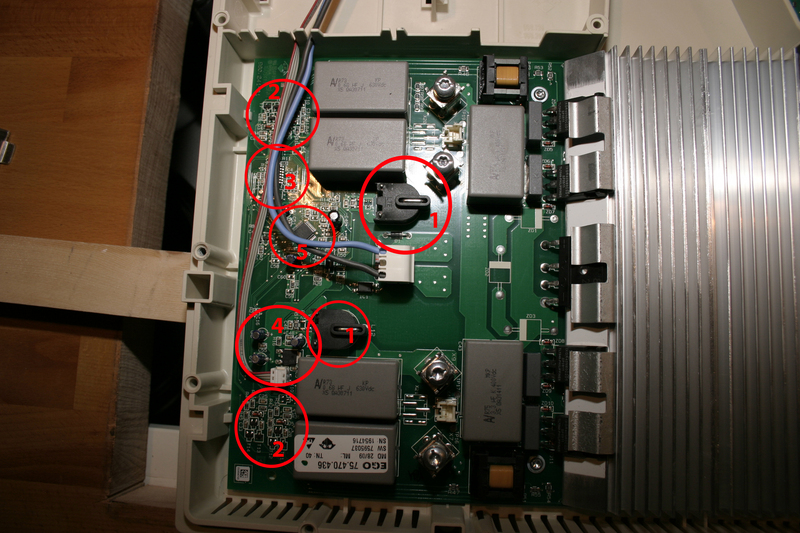

AEG 55 GDD D4 AG indukciós tűzhely ICE2A180Z táp IC környezete érdekelne. Villámcsapott készülék MEGOLDVA!
12 posts / 0 new
attilacsep
attilacsep picture
A fenti indukciós tűzhely elektronikájához kérnék segítséget.
Konkrétan: Az ICE2A180Z táp IC környezete érdekelne (7. lábon levő dióda, és az optoról jövó ell., ami a 2. lábra jön).
Köszönettel
Attila

Elindult a fent említett tűzhely! A megoldás hosszas egerészés, tudományoskodás után az lett, hogy a táp ugyan elindult, de kevésnek, és bizonytalannak bizonyult. Mivel semmiféle dokumentáció nem volt, közvetett úton jutottam el, hogy kb. mennyinek kellene lennie. A szekunder oldalon levő referencia zéner meghibásodása okozta a problémát, én 10V-osat tettem be. A 12V szekunder feszültség látszott a minimumnak, amitől aztán megszűntek a hibajelzések, és működik a készülék. Ha esetleg valaki tudná, hogy mennyi volna az igazi, megköszönném. Gyanítom, hogy kicsit több kellene.
Köszönöm mindenkinek a segítséget!
Attila

Sziasztok ismét!
Meg tudná-e mondani valaki, hogy a két "Power modul"-on levő egy-egy 3.3V-os stab. tok honnan kapja a tápot? Szerintem 5v-ot kellene kapniuk. Kibogarásztam, hogy a szalagkábelek 3-as pontára kellene érkezni, oda a "filter modul"-on levő csati (szintén 3 pont)-ról érkezik. De hogy honnan? Annyit még kibogarásztam, hogy egy-egy SMD tranzisztor kollektora (szintén a filter modulon, a proc mellett) is erre csatlakozik, de azt nem tartom valószínűnek, hogy ezek kapcsolnák. A paneleket elég alaposan átnéztem, zárlat, érzékelő hiba szerintem nincs.
Még egy kérdés: A SM resetről is ír, de arról nem, hogy hogyan kell csinálni.
Köszönettel
Attila

Meg tudná mondani valaki, hogy mik ezek az alkatrészek? Az egyik egy tranzisztor lesz, és a másik?
Köszönettel
Attila
Az egyik:
738
J31CG,
A másik:
Keko
SV275k20

Köszönöm az eddigi segítséget, elindult a tápja a készüléknek. megy a kijelző, veszi az utasításokat, de E6 hibakódot ír ki, és mind a négy platninál E látható. Ez egy újabb mérkőzés lesz. Mivel rajz nincs, esetleg tipp, vagy ötlet, tapasztalat?
köszönettel
Attila

Hello.
Talán inkább 78001KF-N a típusa.
Arról vannak képek..
Üdv: uniman

Kellene a panelról is egy fotó.Hátha találok hozzá egyet.
Üdv:András.
attilacsep
attilacsep picture
Este tudom föltenni.
Köszönöm
Attila
Már este van, íme a képek.
A 002. és 003. képen láthatók (oda mutat a csavarhúzó) a kérdéses alkatrészek.
