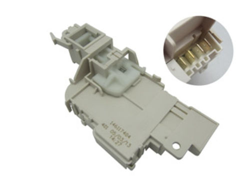

Vettem egy használt AEG 46000 (PNC: 913212501) felültöltős mosógépet, amiről beüzemeléskor kiderült, hogy nem hajlandó mosni, hanem E40 hibajelzéssel leáll.
Az ajtó nem zár be, nyitható bármikor, és az ajtózár led sem világít sohasem.
Az üstbe vizet öntve a hibajelzés helyett kiszivattyúzza a vizet és 0 maradékidő kijelzéssel leáll.
Mivel a gép nem itthon van, hanem messze, nem utazgatnék feleslegesen. Telefonon annyit tudtam megállapítani, hogy szervizüzemmódban E41 és E43 hibákat jelez ki a vezérlő (utolsó E41, előzők E43,E43).
Nem szeretnék szerelőt hívni, mert nem ér annyit az egész gép, mint amennyit egy szerelőnek kifizetnék, tehát ha meg tudnám állapítani a hiba pontos okát, csak akkor keresnék szerelőt a konkrét javításhoz. Nekem is olcsóbb mint a kiszállási és hibakeresési díjat megfizetni, és a szerelő sem azzal tölti az idejét, hogy odautazzon és megállapítsa azt, amit én is el tudok mondani.
Kérdésem, hogy van-e remény egy ajtózárcserével feléleszteni, vagy kizárt, hogy ennyire egyszerű legyen a megoldás?
Kérdésem, hogy egyértelműen vezérlőpanelhiba az ok, vagy más hiba is lehet?
Érdemes időt, pénzt ölni bele, vagy vigyem vissza az eladónak?
Jelen állapotában kb. mennyit érhet a gép?

Ajtózár kapcsolót kicseréltem. Vezetéksarukat kicseréltem, forrasztottam (mivel a gyári csatlakozó is megégett).
Mosógép hiba nélkül futtatja a diagnosztikai menüt, és már az első mosáson is túl van hiba nélkül.
Tanulságok:
- Occam borotvája szerint mindig a legegyszerűbb magyarázat az igaz. / Jó, nem mindig, de általában. :) /
- Segíts magadon, az isten is megsegít!
Költségek:
Ajtózár: 4190 Ft
Postaköltség: 1350 Ft
Vezetéksaru: 80 Ft

A E41-es ajtózár hiba, az E43-as az ajtózár triak hiba.
Választhatsz.

Megállapította szemrevételezéssel, hogy megégett az ajtózárkapcsoló, valamint szintén szemrevételezéssel, hogy a vezérlőpanelon nem látszik hiba. Tehát kapcsolócserét javasolt, hogy azzal majd kiderül, hogy kész-e a javítás, vagy a panelon is van nem látható meghibásodás. Elmondta, hogy kb. 20-22000Ft a kapcsoló, aztán ha a panelon is van hiba és javítható, akkor az már csak kb. 10000 plusz a szerelési munkadíj. Ha meg nem javítható, akkor vagy új panel kell, vagy kidobtam a 22ezres kapcsolót is a rossz géppel együtt. Kérdeztem, hogy lehetne-e a helyettesítő 5-6000 Ft-os kapcsolót megrendelni és beszerelni? Megbeszélte a főnökével, és tájékoztatott, hogy nem. Ha kell a javítás, akkor 22e a kapcsoló, ha nem akkor pedig "isten-isten".
Nem kértem a javítást, kifizettem a hibamegállapítás díját, majd távozott. Segítőkész volt, semmibe nem lehet belekötni.
Én meg azon gondolkodom, hogy most mennyivel vagyok előbbre. A füstös kapcsolót én is felismertem volna, a panelon én sem láttam volna semmit, a kapcsolócserét én is meg tudom csinálni.
Megvettem a kapcsolót ~6000-ért, aztán majd haladok tovább.

Igen, ez a kapcsoló kell.
Minden vebáruházban ott a helyettesítő olcsóbb. Még az is lehet, hogy ugyanaz, csak nem a gyártól, hanem a beszállítótól.
Ha 3 vezetékes a zár akkor kösd be direktbe és kiderül hogy rossz volt a zár vagy sem.Ha úgy megy a gép akkor veszel bele egy zárat(persze nem huszonezerért) és működik.Egyébként én ezeket meg szoktam javítani.Általában csak annyi a baja hogy meg kell benne pucolni a bimetált meg az érintkezőt és jó lesz.
Hello.
..és ha "4 vezetékes"?
Üdv.: Uniman
Akkor is be tudod úgy kötni hogy induljon.Akkor csak a végén dobna hibát hogy nem tud kinyitni de az már nem lényeges.
Ez négyvezetékes lesz. A fellelhető dokumentumok szerint is, meg a szerelő is megnézte.
Ha jól gondolkodom, akkor a kapcsolót lehúzva a kábelkötegről és a 4-5 érintkezőt rövidre zárva kábelen (így iktatva ki a kapcsolót), az olyan mintha a kapcsoló zárna. Elvileg tehát ha nincs panelhiba, akkor működnie kell.

Ajtózárkapcsoló megégett, panelon hiba nem látszik. Remélem ennyivel megúszom.
Majd egy hónap múlva érek hozzá. Ha elkészült, majd beszámolok a tapasztalatról.
