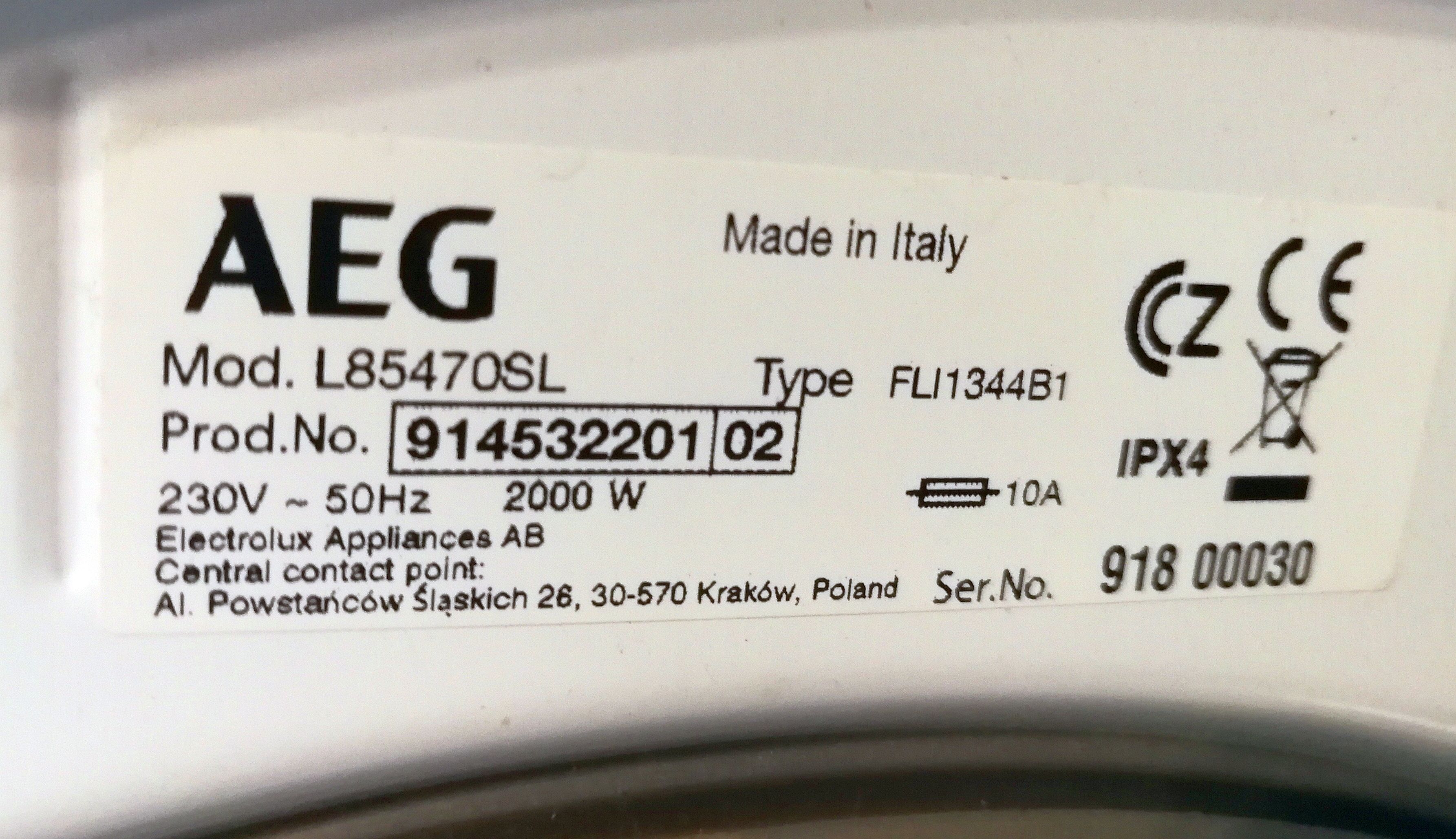

"Szia János! Küldöm a képeket.
AEG Lavamat L85470SL ...címkéje a 3-as fotón.

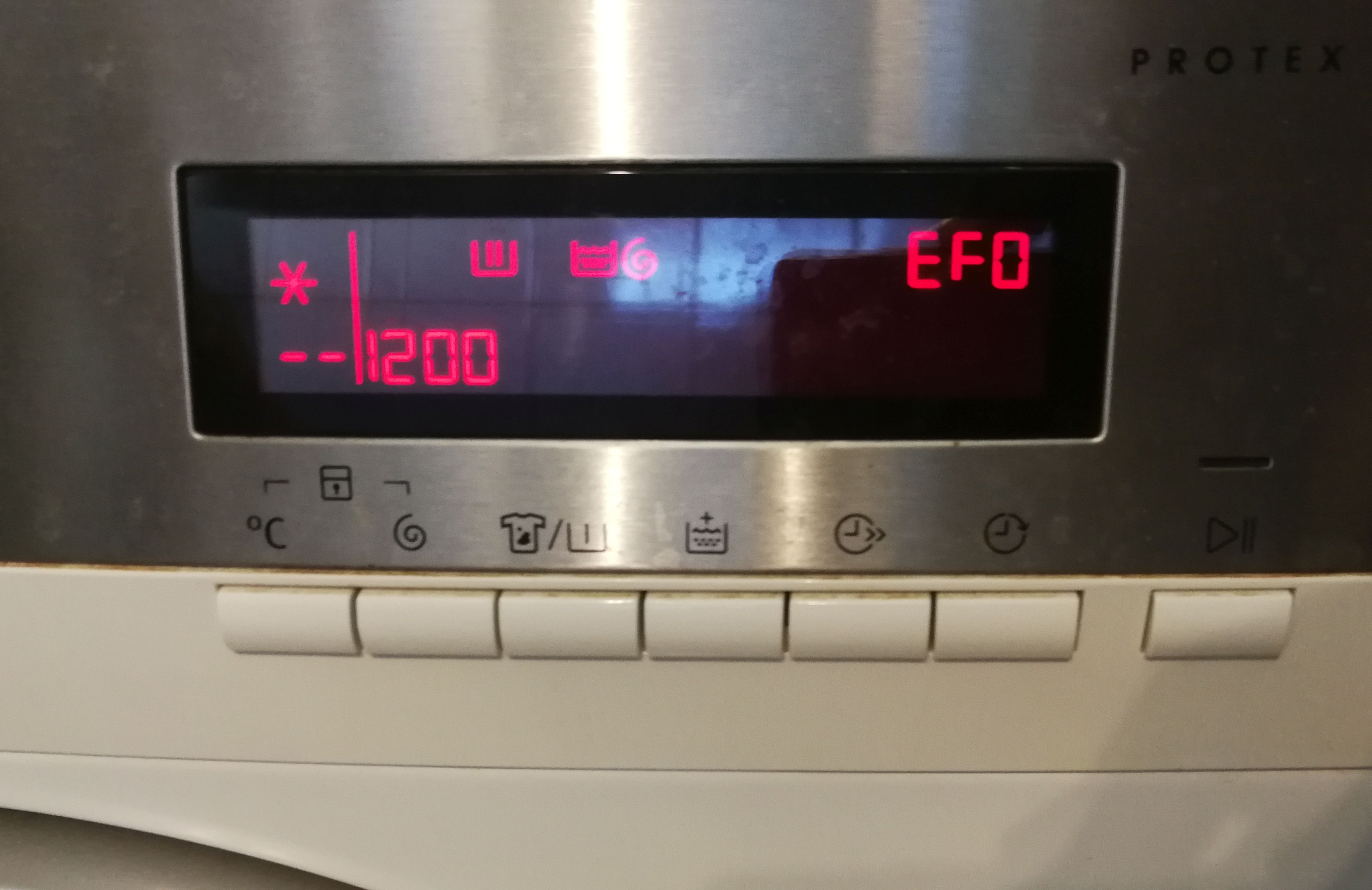

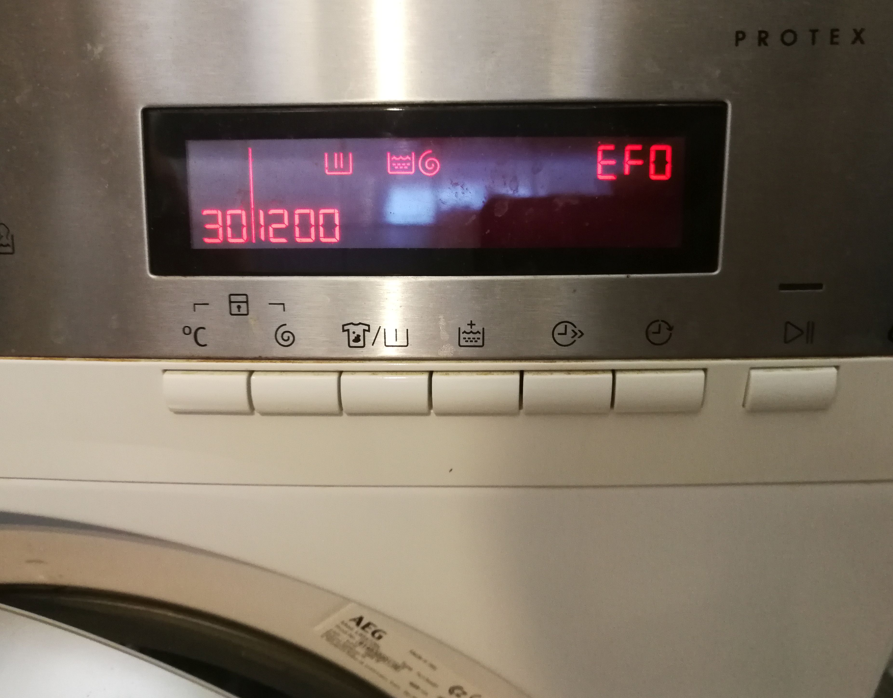

A víz bejut a mosógépig, a vízcső rendbe van. Indítjuk a programot, kiszivattyúzza a pangó vizet (közben villog a kijelzőjén a centrifuga jel), utána nem indítja el a mosást, hanem azonnal kinyitja az ajtót 2-3 kattogással, mintha rendben elvégezte volna a mosást. Több programon is próbáltuk.
Érdekesség: mikor odamentem, bekapcsolás után nem csinált semmit, azaz a kijelző piros háttérvilágítása bekapcsolt, de üres volt, semmi karakter.
Akkor lett bedugva a 230V-ba és bekapcsolva. De újrabedugás után, már megjelentek a karakterek...
Tip. a vizet nem engedi be, talán a solenoid szakadt, vagy eldugult. Esetleg az elektronika nem kapcsolt rá áramot. Hibát nem jelzett a gép. "

Aquastop funkció aktív, vagy nem tudja elérni a kalibrálási szintet a vízszintszabályzó, vagy dugulás van a légcsapdában. Ki kell olvasni az al hibakódot az már közelebb visz a megoldáshoz!

Alapállapotba kell hozni a gépet: forgatógomb alatt a főkapcsolót bekapcsolni, majd a forgatógombbal a jobb legfelső programra állni ezután a késleltetett indítás és az indító nyomógombot egyszerre lenyomni és nyomva tartani amíg a kijelzőteszt elindul. Ezután jobbra forgatni a programválasztót amíg a bal oldali sor alulról 3. lámpája nem világít. Ekkor kiírja a hibakódot ami valószínű EF1 vagy EF2 lesz.
