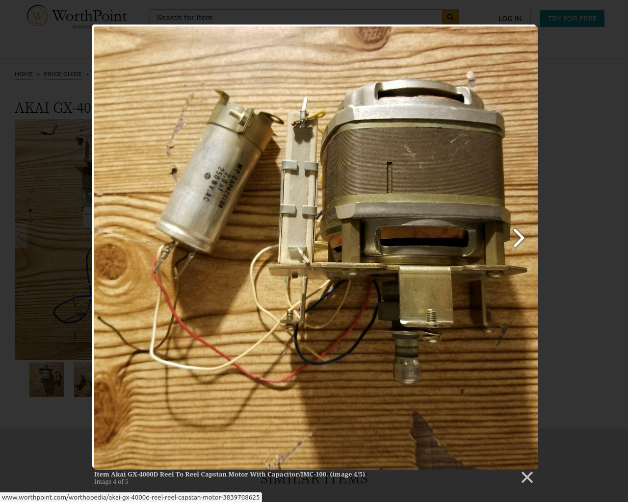

Elhatároztam, hogy belevágok, felújítom a GX 4000-esemet.
Már megvettem a 2240 Gr tranzisztorokat, és elkészítettem (mások munkái alapján) a további alkatrészek listáját.
Most ott tartok, hogy van benne egy kettős kondenzátor (<-- EDIT: ez nem igaz.),
indító kondenzátor, és ezt is szeretném kicserélni.
A kérdés, milyen értékűt vegyek?
Az eredeti egy 2uF + 0.5Uf kombináció. (<-- EDIT: JAPÁNBAN... CEE-ban 1db 2.5uF van benne)

Köszönöm, Bálint,
úgy érted, hogy egy nagy és egy "kicsi", és hogy a fekete / "kocka" legyen a 0.5uF helyett?
Vagy úgy, hogy a fekete is 1 a három jó lehetőség közül?
és a meglévő 0.5uF maradjon a helyén?
szia: 3 lehetőség, amelyik jobban tetszik, ha cserélni akaro vagy kell
Ha cseréled, a 0,5 uF nem kell
Mint a kolléga is írta, 2,5 uF kell

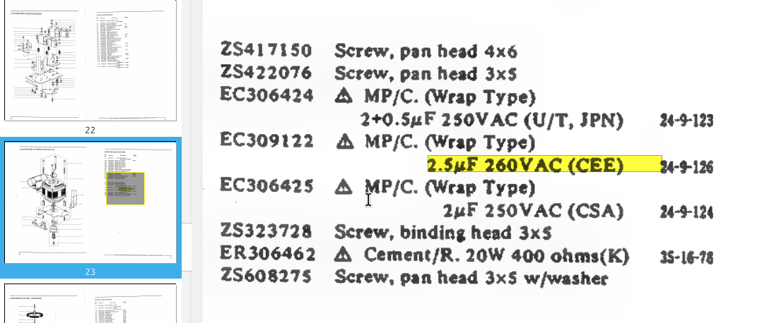

megerősítésként "idézet" a szervizkönyvből:

Szia,
A motor indítókról semmit sem tudok...
De egy perce ismét azt olvastam, hogy fontos a pontos érték... a nagyobb érték se jó...

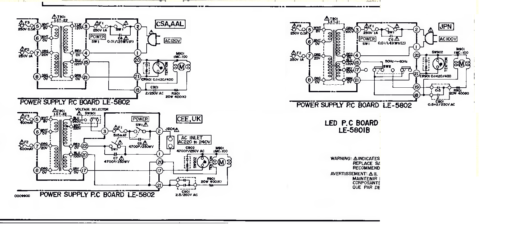

PLUSZ megértettem, hogy ez nem egy kettős kondenzátor, ami "indító" és "futó"...
hanem csak indító...
A két érték (2uF + 0.5uF) a Japánban honos 50/60Hz miatt van... (ha jól értem)
Az eredeti az európai gépekben 1db 2.5uF van (ahogy rávilágítottál),
ennek (a leírás szerint) jónak kell lennie:
https://kontel.hu/spd/181074/25uF-400-450V-INDITO-KOND-SARUS
vagy inkább egy "plafon ventilátor kondit" ajánlanál?
https://kontel.hu/25UF-400VAC-MOTORINDITO-KOND-41X28X16
hasonlít az erdeti képre :)
ami "MP" típusú (csatolva) (nem az én példányom)

Benne van a szervizkönyvben, hogy 2+0.5 uF 250 V AC kondi való bele, mert a motor a hálózati feszültségről jár. Az is benne van, hogy 50 Hz-en a 2 uF és a 0.5 uF párhuzamosan kapcsolódik.
Ha ilyen nem beszerezhető, én Wima MKS4 2.2 uF 630 V és 330 nF 630 V fóliakondikkal próbálkoznék, párhuzamosan. 400 V-osat semmiképpen nem javasolok.
