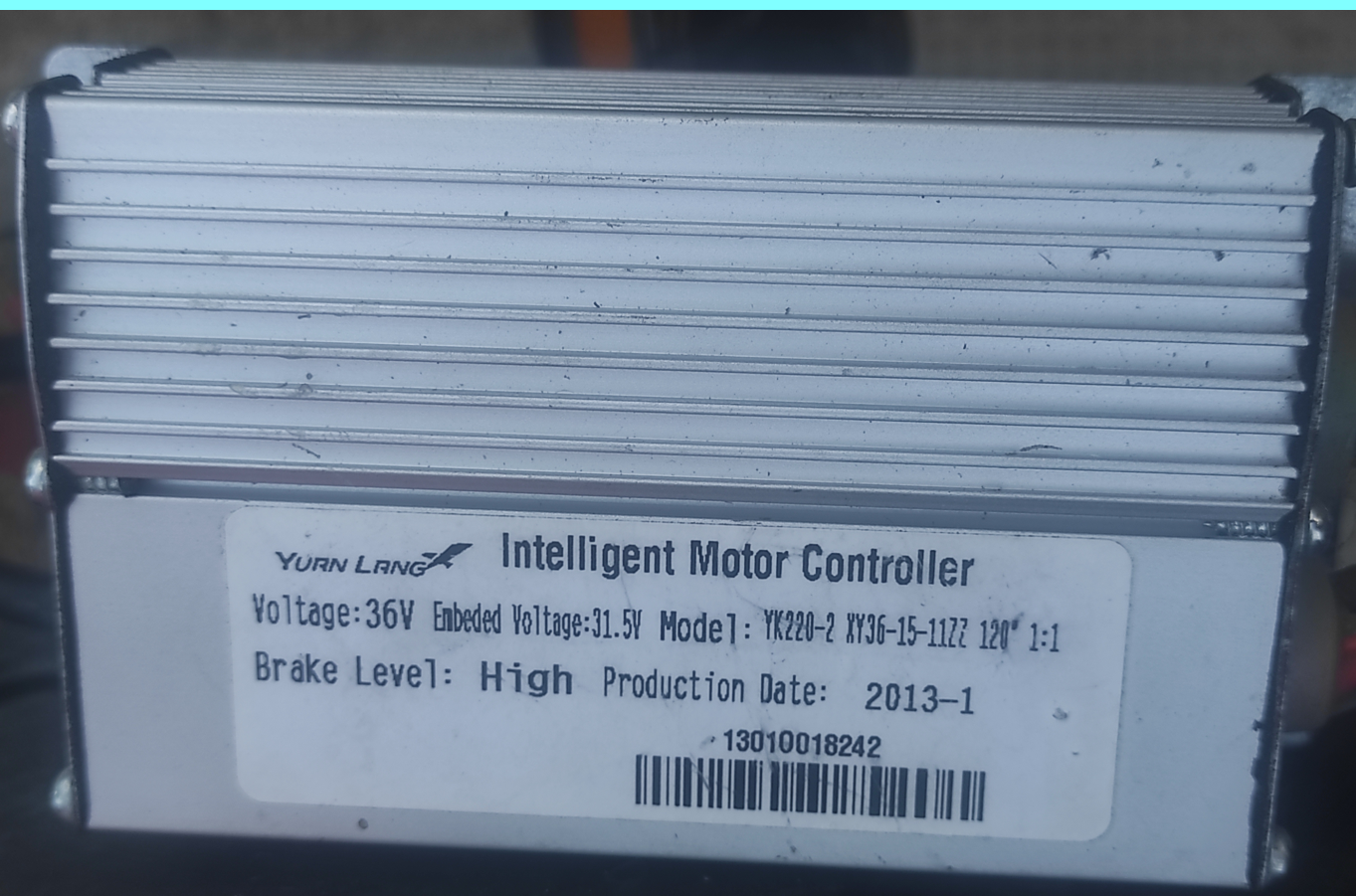

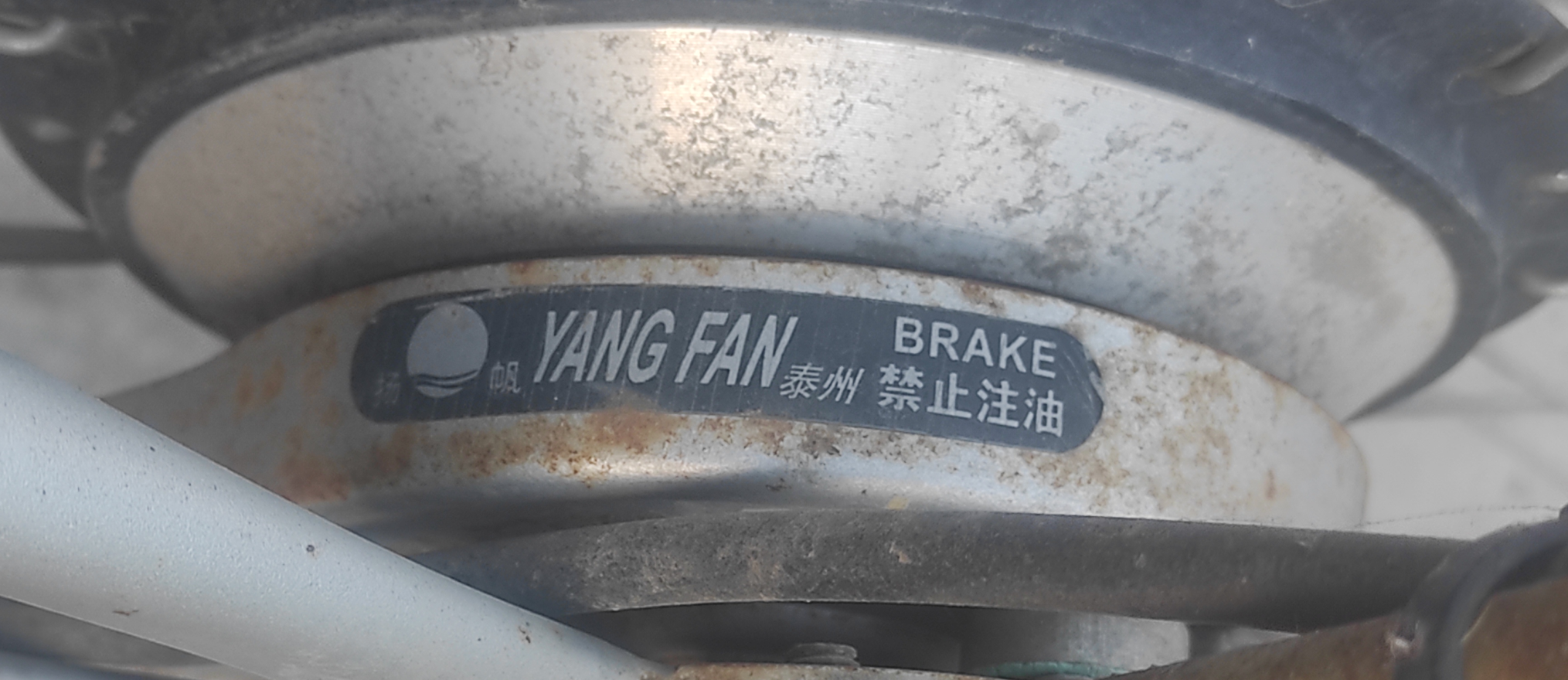

A szóban forgó e bicikli 10 percig működik, utána leáll. Minden alkalommal hasonlóan működik. Állítólag 1 hónapja cseréltek akkukat újra. A kiegészítő elemek működnek, nem zavarják működés közben a motor működését. Az akku feszültség 37 V. A vezérlő és a motor adatai képeken. Erre a 2 alkatrészre gondolhatok első nekifutásra. Rajzot nem találtam a gépről.
Mi a véleménye a kollégáknak róla?

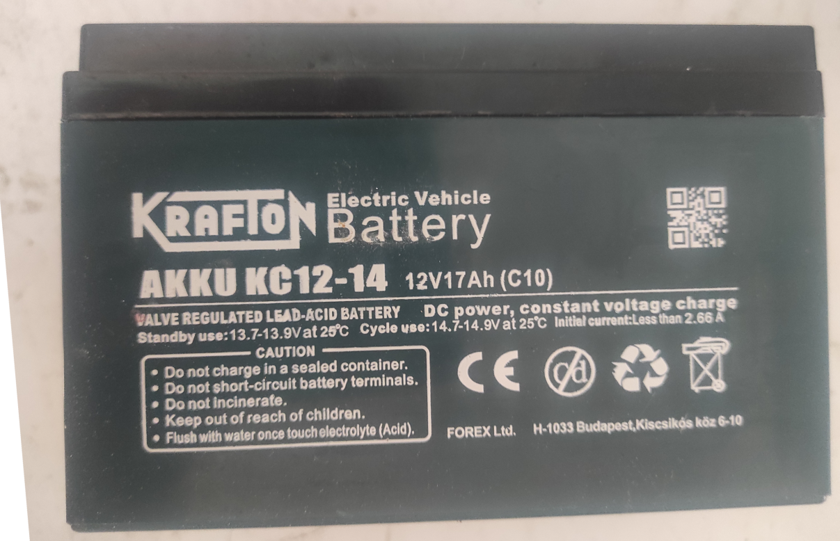

Az akkuk hány Ah-sok?
Szia! 17Ah-ak.
szia: ha az üresjárati feszültsg meg is van, attól még nem biztos, hogy terhelheő is az akku
Hány éves, mennyit használták?

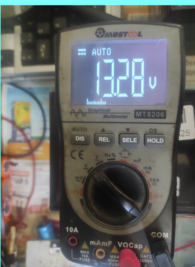

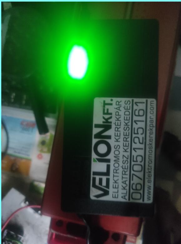

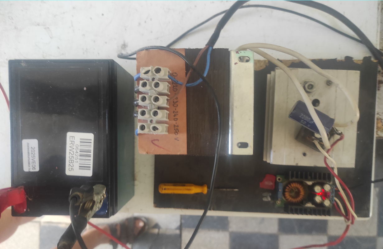

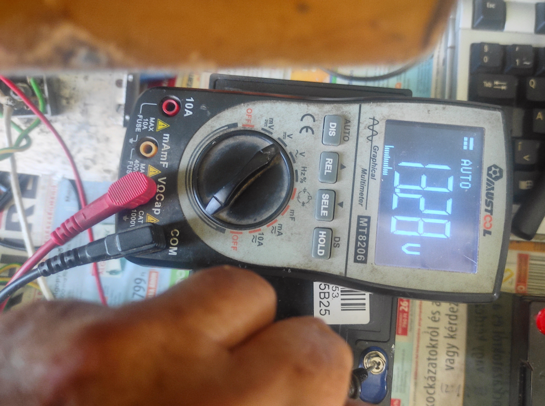

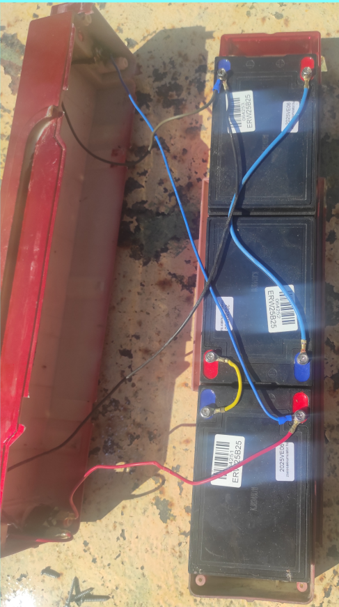

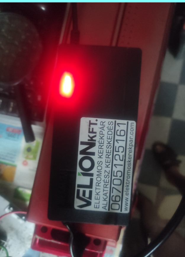

Kibontottam az akkupackot. Tényleg új akkuk. Egyenként töltöm őket. A feszültséget 14.3V-ra, az áramot 1,6A-re állítottam be. Az első már tőltődik. Adatok a képeken.

Az mit jelent, hogy új akkuk?
Mérni kell a feszültséget Menet közben. 31.5V alatt a vezérlő tilt.
Kényes pont szokott még lenni, hogy valamelyik Fet a meghajtásnál feladja.
Nem fog rángatni mert a 3 párból valamelyik még működik.
De inkább Akku , vagy csatlakozó problémára tippelek.
A 250W körüli vezérlőkben 2-2-2 pár van, az erősebbekben a darabszán nő.

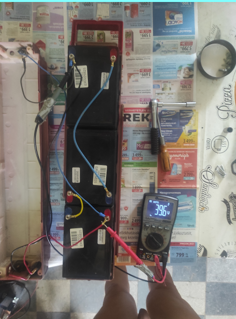

Ma kiszedtem az akkukat a dobozból A címke rajtuk 1,5 hónapos. Most cellánként töltöm őket, ahogy leírtam. Töltés után összeszerelés, próba. Fölteszek 1 műszert, ahogy írtad és úgy nézem menet közben a feszt. Kerestem a töltő csatlakozót, de nem találtam. Köszönöm a tanácsot.

A 3 db akku egyenként töltve. Töltés után a mért adatok.

A normális akkuban a tetején van a műanyagba belesütve a gyártási idő. Egy címke vándorolhat, vagy régen raktárban álló akkura kerülhet.
A töltő csatlakozó érdekes, mert valahol kellene lennie, plusz szokták külön az akkupakk-ra is tenni, a téli töltés miatt.
Töltője van?

Azt mondták, 1 hónapja cseréltek benne akkukat. A 37V-ot keveslem is, ha fel van töltve lehetne 40-43V. Holnap kibontom a packot és kiderül, tényleg új akkuk-e. Köszönöm a hozzászólást.
