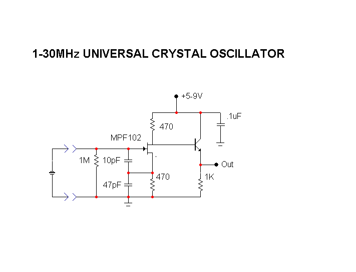

Kari
Kari picture
Szia Balint!
Kvarc tesztoszci celjara sztem alkalmasabbak a 2-3 tranyos-FET-es kapcsolasok, föleg ha kisse elterö parameterüek a lemezek, azaz esetleg nehezebben/maskent berezegtethetök... Ha neem seretnenk kapcsolast epitgetni, de van 1 generator + szkop (es frekimerö)az asztalon, azzal is jol megoldhato a (nevleges)frekvencia megallapitasa.
@sandorl _ Ez különben man legalabb 1x
tema is volt a Tanyan, s ott is van par jo link :-)
Persze mint szinte mindent; ezt is el lehet bonyolitani, akar uP-t is alkalmazni. A kapcsolas sztem iskolapeldaja 1 stupid rendszertervezö tevekenysegenek: egyszerü 2-3 tranzisztoros oszcillator es Dig.-frekimeres helyett vesz egy nem a legkönnyebben berezgö kapus oszcit, majd digitalisan feldolgozza a kristaly jelet, azt analogga alakitja 1 F/U konverterrel (aligha pontosabb 1%-nal) utana ezt egy analog-digital converterre viszi (DMM-csip)_UFF, mindezek helyett az 1-2 IC-s, PIC-es frekimeres is pontosabb, s esszerübb, nomeg eccerübb lehetne...
Szep napot!
Kari

Kari
Kari picture
Hali!
Sztem is azok a jok; 1-1 2-3-tranzisztoros oszci az alacsonyabb(<1MHz), ill. magasabb frekijüeknek(pl. 1-30MHz-re), legjobb ha van 2 független pufferolt kimenete igy a szkop, s frekimerö is egyszerre rajta lehetnek-ennyi. A fenti MAX-os 2digitkijelzös megoldas egy faroksag, dehat mindenkinek a magaet...
