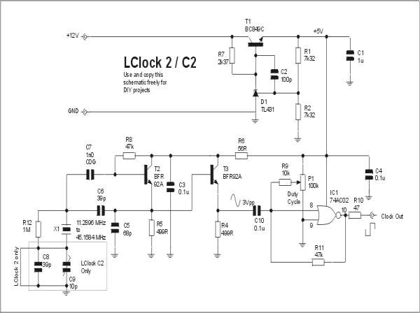

Még jó pár évvel, sőt évtizeddel ezelőtt hozzájutottam egy CD játszóba utólag beépíthető kis zajú kvarcoszcillátorhoz. Sajnos a tervezője (Viletel István) azóta elhunyt.
Az oszcillátor mind ezidáig kiválóan működött, de tegnap megszűnt rezegni. Szeretném megjavítani. Sajnos az alkatrészek nagy részéről le van csiszolva a felirat.
Amit ki tudtam deríteni: van benne egy SMD tranzisztor +P2 felirattal. van egy 14 lábú SMD integrált áramkör, ami a 7-es lábon földet, a 14-en tápot kap. A kimenetei: 1, 10, 13. Van egy 4 lábú fémtokos tranzisztor, amiből 5448A felirat olvasható, de lehet valami .443A is. Van két TL431.
A panel felirata: AnaMaster XQ Clock 3.0 by Hemtron.
A kvarcra rámértem, nem rezeg. A panel 12V-ot kap kívülről.
Kinek van ötlete, merre induljak el?

Tessék egy rajz hozzá, remélem jó.
7
C9 nem kondenzátor, hanem 100k.
R5 = 100R
R9 = 750R
R6 = 10k
R14 = 100R
R1 = 100R
R4 = 240R
Va = 4.53V
Vb= 5.3V
Kicseréltem a BFR92A-t, de még mindig nem rezeg. A tranzisztor emitterén magasabb a feszültség (3.33V) mint a bázisán (3.13V).
A FET és utána jónak tűnik.
Mit nézzek még?

Úgy néz ki, hogy a panel kap 12V-ot. Ez megy a fojtótekercsre, aminek 100 ohm az ellenállása. A kimenetén 8V van. Ebből csinál a két söntstabilizátor 5V körüli feszültséget. Szerintem ez a rész jó.
Ami nem kerek, az a BFR92A tranzisztor munkapontja. Hogyan folyhat rajta 4mA, ha a bázis-emitter feszültségkülönbség majdnem nulla? Lehet valamelyik SMD kerámiakondenzátor zárlatos?
Sőt fordítva van polarizálva. Ha nem osszcillál teljesen le kell legyen zárva
ha visszacsatolását megszakítom (C3) akkor bázisa a 10kΩ-s előfeszítésnek köszönve nyítja a tranyót. Az R5-ön 4.3mA folyik. Kollektorán 4.5V, emiterén 3.2V-al áll be az egyensúly.

Egy kedves ismerősömmel levelezve az a meglátás, hogy a BFR92-vel egy Collpits oszcival van
berezgetve a kvarc, utána PNP tranzisztor, vagy fet, és Schmitt triggeres kapukból
álló négyszögesítő/kimenetet meghajtó fokozat.

Megvan a kapcsolasod;
miert nem epited fel külsökét az oszcit, s a müködö alkatreszekkel vissza a nyàkra? Egyebkent az is lehet, hogy a nyàk anyagàban lett valami buborekos zavarodottsag

A kvarc nem rezeg. Másik kvarccal is próbáltam. Cseréljem a BRF92A tranzisztort?
http://cdn01.ru/files/users/images/a6/9d/a69df309c204619fc88f937c5f12e42f.gif
Az SMD kondenzátorok a kvarc környékén jók? Vissza kellene rajzolni,nem túl bonyolult.
Szerintem próbáld meg.
Shunt tápos kivitel, a tápfeszek hova állnak be?
