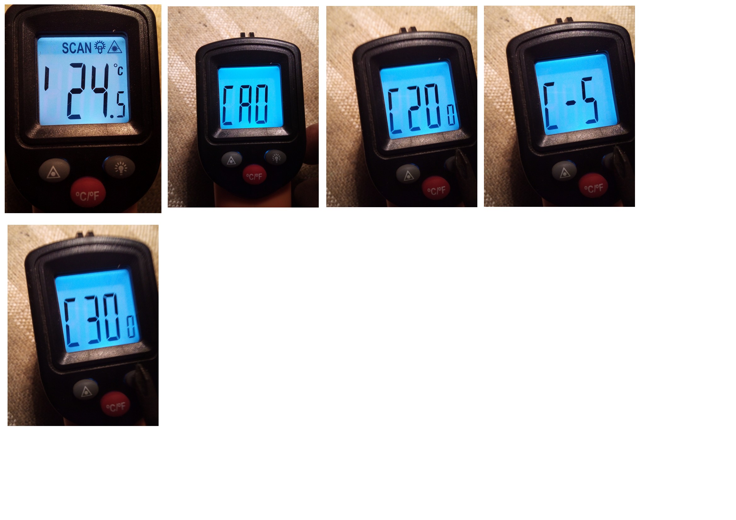

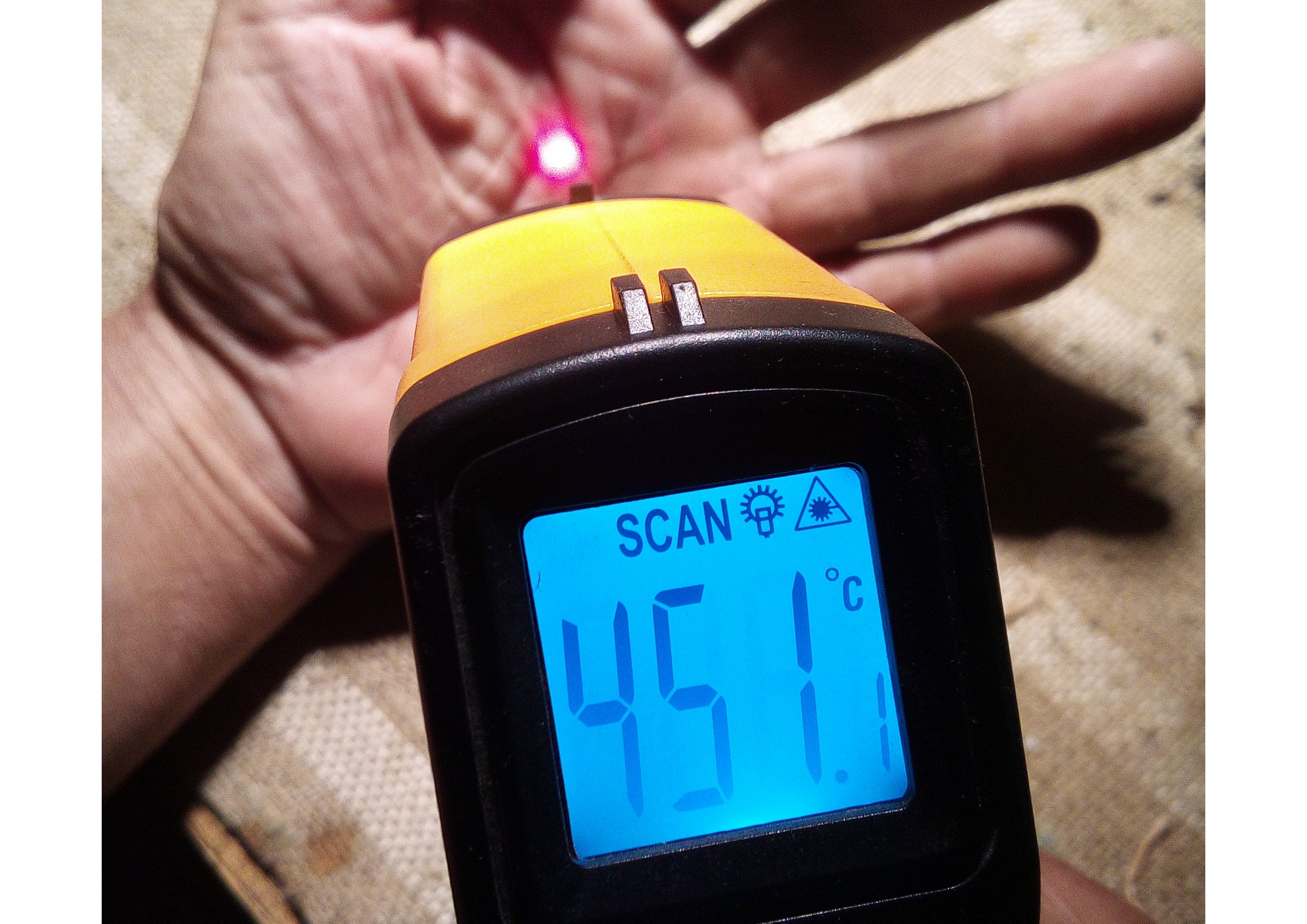

csaba9
csaba9 picture
Nekem is volt hasonló, évekig jól működött, egyszer csak 50 fok körül tévedett.
Szétszedtem, semmi potméter vagy állítási lehetőség nem volt benne.
Ezután a gombokat nyomkodva, hosszan, egyszerre stb. valami kombinációban bejött egy kalibráció szerű kiírás, de ez ezen a hibán nem segített.
Egyébként az emissziós pontatlanságra nekem remekül megfelelt egy darab fekete szigszalag a felületre ragasztva. (amire lehetett, nyilván jégre meg a tepsiben sülő kajára nem)
