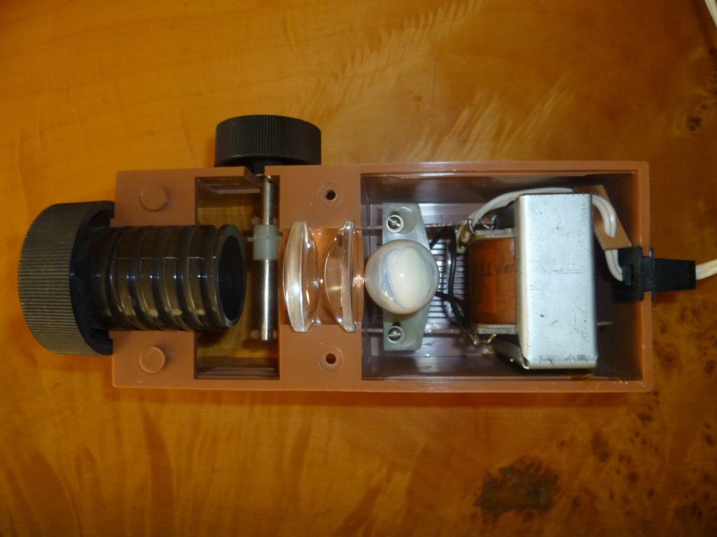

Nem a cserével van gondom, hanem azzal hozták be a vetítőt, hogy már a sokadik izzó ég ki, de az eredeti már nincs meg. Meg tudná mondani valaki, hogy milyen volt az eredeti izzója? Egy kis táp van hozzá, 12V 500mA-es. Legalábbis ezt hozták be hozzá.A legutóbbi izzó, ami benne volt, az 12V, 21W, sima autós izzó, de kiégett az is. Nem értem: a 21W-os izzó elvben majd' 2A-t vesz (venne) fel, ha a táp bírná. Akkor mitől ég ki, ha a túlterhelés miatt amúgy is leesik a feszültség? Lehet, hogy alulképzett vagyok?smiley

A normálisabb, gyerekek számára gyártott vetítőkben 25 vagy 35W-os, Ba15s foglalatú izzókat használtak 6 vagy 12V-os kivitelben. Ezek fémházas kivitelűek voltak.
https://izzocenter.hu/lista/47e0e18a41b81-Regi-vetito-izzo
Ebbe a műanyag kacatba valószínűleg ilyen való:
https://lumenet.hu/orbitec-a15006-5w-6v-ba15s

 Én csak feltételeztem, hogy halogén izzó lehet, mert amit behoztak kiégettet, az egy normál 12V 21W-os gépkocsi izzó volt. Amikor egy ugyanilyennel kipróbáltam, akkor összesen 3V körüli volt a feszültség a kapcsain, mert a táp, amit behoztak hozzá, nem bírta (500mA-es). Ettől a 3V-tól biztosan nem éghetett ki az izzó (szerintem), mivel épp csak pislákolt. Ezzel együtt a halogénről írtak érdekesek. Azt sem tudom, hogy a táp eredeti-e.

A 12V 500mA= 6W, ezt jól látod, nem Veled van baj.
Szerintem az izzó túlzott vagy a táp nem az eredeti.
Az izzó gyakori kiégése lehet rossz gyártmányú izzó vagy valahol (foglalat?) rossz kontakt.

A rossz kontakt nekem is beugrott, de a táp teljesítménye és az izzó áramfelvétele valahogy akkor sem illik össze...

Ez igaz. Erről a készülékről van szó?

Bajonett záras 12V 6W halogén? Nem tudom, de még nincs kép a készülékről. A foglalatot sem ártana látnunk.
attilacsep
attilacsep picture
Nem tudom, mi lehetett benne, csak kérdeztem, hogy halogén lehetett-e. A képet már korábban föltette egy kolléga, köszönet Neki.  A foglalat normál gk. izzó foglalat, pl. irányjelző, egyérintkezős. Nincs megégve, teljesen ép.Azért gondoltam halogénra, mert egyrészt magasabb hőmérsékletet visel el, nagyobb a fénye kisebb áramfogyasztásnál, de ebben lehet, nincs igazam.

 Beszereztem egy olyan izzót, amit mutattak, hogy kiégett (12V, 21W). Bekapcsoltam, és csak parázslott, alig világított. Az addig mért 13V a terhelésre leesett3,5V-ra. A Tápban csak a négy dióda van a trafón kívül. Számomra egyértelműnek látszik, amit eddig is mondtam, hogy valami sántít. Ez a trafó nem bírhatta a 21W-os izzót meghajtani, és kiégetni sem. Valami árulás van. Szerintem csak az izzó foglalata lehetett egyforma, de maga az izzó más volt, ezért is tettem ide fel a kérdést, hátha valaki ténylegesen tudja. Vagy a trafó nem az eredeti...

Üdv! Mivel ez a normál fémházas diavetítőhöz képest egy "nyekenyóka", műanyagházas vetítő, kizártnak tartom, hogy 21W-os izzó lett volna benne, inkább a 12V 5w lehet a reális, és valószínű jó ez a táp hozzá. Főleg, mert itt is hasonló van hozzá: https://static.darabanth.com/images/5/1/517760.jpg
Semmilyen adat, teljesítmény vagy bármi, nincs ráírva valahová a vetítőre, vagy bele?
attilacsep
attilacsep picture
 Sehol semmi, átbogarásztam. Ezért nem szerencsés, ha kidobják az eredetit. Az ÜF-nek tök mindegy, izzó-izzó, csak 12V-os legyen.... Az, hogy milyen következményekkel jár, ha nem a megfelelő, már nem érdekes... De ha már korrektek akarunk lenni, jó volna tudni, mi volt benne, ezért tettem fel az oldalra. Lehet, hogy a fentebb javasolt LED volna a jó megoldás.

 Szerintem biztosan nem, mert így már 3A-nál járunk.

Akkor viszont a táp nem hozzá való... Üzentem a tulajnak, hogy eröltesse meg a memóriáját, hogy valóban ez-e az eredeti táp.

.....ez bizony így igaz: a régi diavetitők még 220VAC-re voltak tekercselve(primer fesz.).
igaz százalékosan nem nagy az eltérés ha 230VAC-t kap, de okozhatja a sorozatos lámpakiégést :
(hasonlóan a régi karácsonyfa izzósoron: ahova be kellett tenni pluszban(sorba) 1-2 izzót, máskülönben lehetett kidobálni az eredetieket)
....azaz MÉRNI, mérni mérni , persze terhelve
