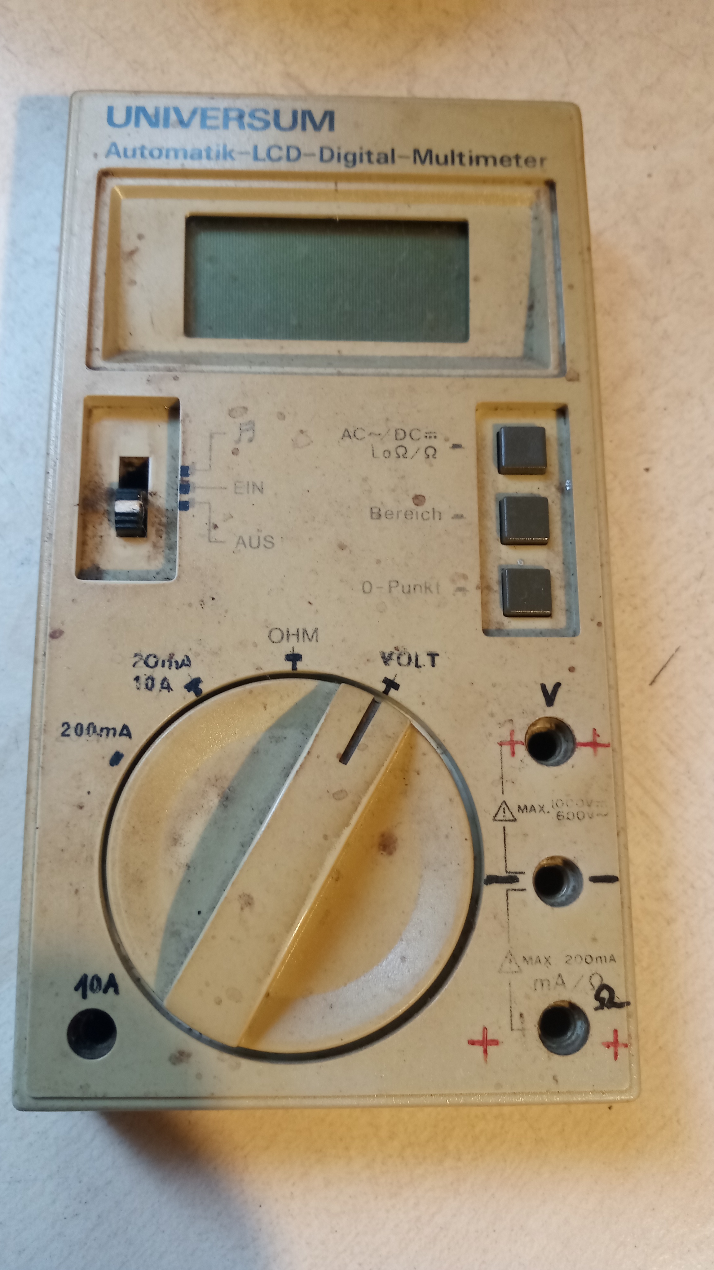

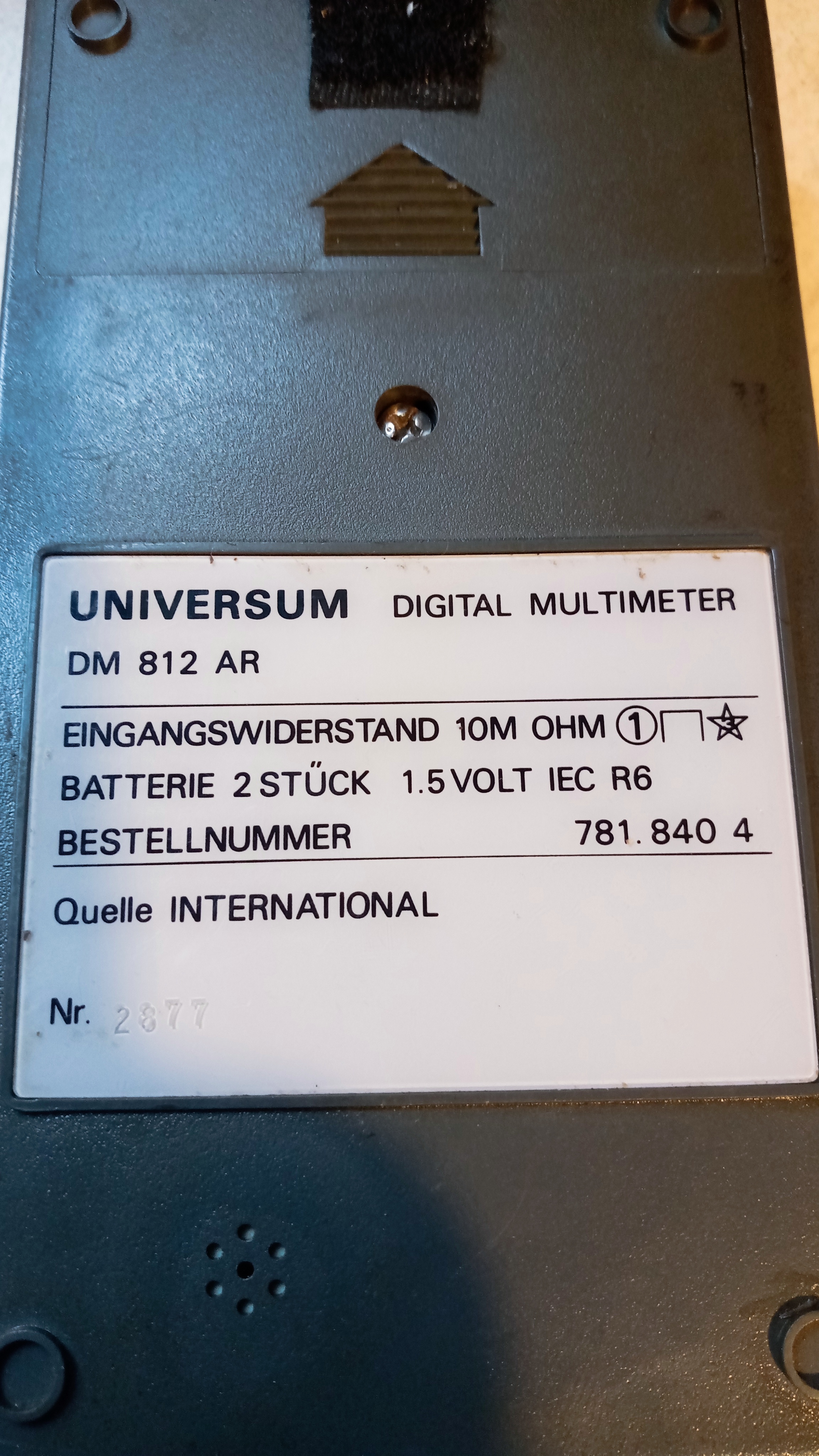

szia: nekem az NSZK-ból hoztak márkáért 1989-ben egy párját ritkító műszert,
neten nem találni semmit róla. mg mindig használom
10 éve elvittem egy mérőlaborba összehasonlításra, 3 %nál kisebb volt a mért érték minden üzemmódban

Mint a hátulján alul olvasható is; a Quelle katalógusból származik, OEM termék szokott lenni-noha egyik-másik néha megtalálható más név alatt is: erről aligha találsz valamit-max. az adatait a régi katalógusukból ...
Különben nekem is volt egy Universum Autorangig DMM-em; kb 40 éve vettem a Quellétől-akkor igen kedvező áron, de nagyon sürgősen tovább adtam rajta mert a kissé változó feszeket nem tudta követni-megbolondult a lassúsága végett velük :-(
Amennyire emlékszem rá, erre igencsak hasonlitott, de ez mán régi történet: homályos a képem.

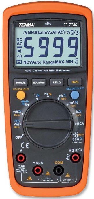

Mi ilyet (is) használunk, az árát (netto 23.000Ft) megéri: TENMA 72-7780 (Farnell: 2450662). Manuálisan is lehet méréshatárt beállítani, True RMS,  3.75Digit kijelző ("6000"), sok funkció, AA 1.5V × 2 aksival megy, rögtön sípol. CAT III 600V
Egy dolog idegesít: hamar kikapcsol magától. Persze a hosszú Fluke 175 jobban kézreáll, csak 6x annyiba kerül.

Nem rosszak ezek, az áruk meg elég jó
Ez a Tenma fut még Multicomp, GW Instek, stb néven is.
Az automata kikapcsolás nem rossz dolog, de néha valóban bosszantó.Az a jó ha kikapcsolható.
