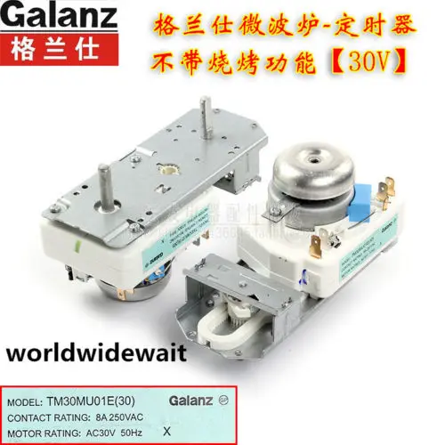

A fent említett sütővel bajlódom. Akármilyen beállítást rakok a sütőre csak hébe de inkább hóba kap áramot tekercs. Időfüggő, a bekapcsolástól számítva 30 másodperc után áramot kap a trafó, mondjuk 3-4 másodpercig és kikapcsolja. Így megy ez a lehetetlenségig. Nincs túl sok tapasztalatom Mikrosütő javításban, tehát a segítségeteket kérném. Szerintem az időzítővel lesz gond, csak nem tudom, hogy az olyasmit meg e lehet csinálni, vagy egyáltalán érdemes e nekiesni, mielőtt jobban tönkre vágom :D
A sütő mechanikus avagy nem digitális időzítője van :)

Szétszedtem az óraművet, és valami ilyesmi várt. Képek csatolva.

A képen a jobb vagy a bal oldalira csatlakozik az óra gombja?

Jobb oldali, ami jobban szét van égve. Sőt teljesen. Tehát amikor tekerünk az időzítőn, akkor ráfekszik a kontakt felületre , de nem visz át áramot. Az ilyesmit mennyire éri meg megtisztítani? Jól oda kell smirgliznem, de később szerintem megint szét fog égni, mivel már hiányzik az eredeti kontakt felület.

Az összenyomott érintkezők közt 1000-es bekoptatott polírpapírt használj, vagy valami vastagabb fehér keménypapírt. Tennél fel egy képet, ahol még egyben van?
Ilyesmi állapotban:
https://ae01.alicdn.com/kf/HTB16iq8LpXXXXcAXVXXq6xXFXXXR/Microwave-Oven-...
A kapcsolóra van írva típus?

Íme a képek. A típus pedig nincs. Semmit sem ír ezen a nyavalyán. Egy betű sincs :(

Max teljesítménynél meg nyomja rendesen a jobb oldali kis bütyköt a tekerőgomb annyira, hogy a két érintkező zárjon?

Igen. Nyomja. Szerintem felejtőd lesz, hisz polír papírom szerencsére volt idehaza. 1200-as. Megtisztítottam, összeraktam, bekapcs. Remekül dolgozott 2 percig, és megint ugyan az a hiba. Ebből szerinte új vásárlás lesz, vagy új mikró.

Nem az érintkezőkkel lesz ott gond. Összerakásnál valami mechanika jó helyre került, s míg el nem mozdult, jó is maradt. Szétszedve óvatosan forgasd a fogaskerekeket, nézd meg, mi nyomkodja az érintkezőt.

Egy fényképet tegyél fel a kapcsolóóráról, vagy adj meg egy típust. A teljesítményszabályzó fogaskerékkel kapcsolódik az időzítő órához. Az órán belül van egy érintkező, amit a teljesítményszabályzó álllásától függően kb 30 másodperces periódusonként kapcsolgat.

Rendesen kattog amikor tekergetem. Kívülről nem vettem észre hogy törött lenne, de tekerés közben sem érezhető hogy valami rendellenesség lenne. De az ilyesmi szétszedhető?

Másikat, akár bármelyik másik mikróból kivettet, ami helyileg belefér, tennék bele ez helyett! Ennek a javítása gyanítom, hogy nem lenne hosszú életű.

Nem szétszedni nehéz, hanem összerakni :)
