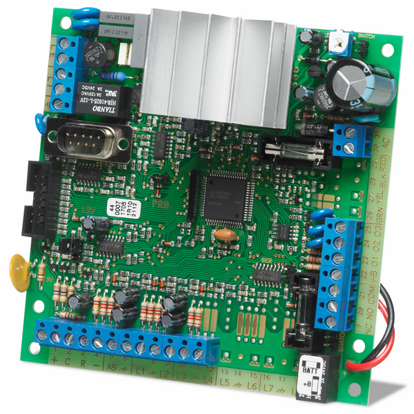

Sziasztok! Vateráztam egy Bentel Omnia 4 riasztót a műhelybe.központ, kezelő, 2 pir,belső sziréna.Mivel az előző tulaj sem tudja a telepítői kódot,ezért reseteltem gyári állapotra.A programozási kézikönyvben írt 0024 telepítői kódot nem akarja elfogadni.A neten sehol nem találom a pc-s programját. Ehhez valami dos-os programot írnak.
Ha valakinek meglenne a gyári programja,és megosztaná velem,az nagy segítség lenne.

Még annyi kérdésem lenne,hogy a gyári memória tartalmat felülírni lehet-e?
Gondolom,mert semmi szerviz rajzot nem találok,van valami memória ami a kódokat "beégeti" magába.Ha ennek a gyári tartalmát be tudnám vinni,akkor nem kéne drasztikusan ketté törni a panelt.
Tehát annyi kérdésem lenne,hogy van-e valami memória a pcb-n amit ha leválasztok,vagy újat teszek be helyette, üresen vagy fel programozva,és újra működik.Vagy felül tudom írni ha kell gyári értékkel,akkor újra bírom programozni utána a központomat?

Gondolom erről a panelról van szó:
http://www.bentelsecurity.com/CMS/media/products/lthumbs/i_KYO4.png
Jobb oldalon van egy nyolclábú pók, annak mi a száma? Illetve a nagy soklábúnak?

Szia,Sziasztok! A 'pók' 24c32,a soklábú társa TMP87PM40AN. :)

A jó hír az, hogy a soklábú az csak egyszer írható memóriával rendelkezik, tehát nem az tárolja a kódot, hanem a 24C32-es EEPROM (pók).
Akkor már csak a 24C32-höz kell tartalmat találnod, esetleg kérned a gyártótól, vagy vásárolni egy olyan cégtől, akik hajlandóak adni. Megpróbálhatod egy teljesen üres 24C32-vel is.

Itt megtalálod a programot, de nem fogsz vele semmire sem menni.
A telepítői kód ismerete nélkül nem férsz hozzá a programozáshoz. A gyári reset sem segít ehhez, mert ahhoz is kell a telepítői kód!

Akkor vettem egy porfogót megint a padlásra.A 0001-et reset után elfogadja,de itt nem tudok csinálni semmit,legalábbis telepíteni nem.
Van valami mód hogy kiolvassam a kódot,vagy kitöröljem?

Korlátozva van a próbálgatások száma?

Számosságra nincs. Valamennyi(nem tudom a pontos számot) sikertelen kísérlet után várakozási idő van. Egy darabig eltart a brutal force.

Sajnos így jártál. Van egy pár riasztó központ, ami így működik. Nem éri meg a fáradságot a babrálása, legfeljebb hobbiból. Hasonló tudású már szinte fillérekért vehető újonnan.
