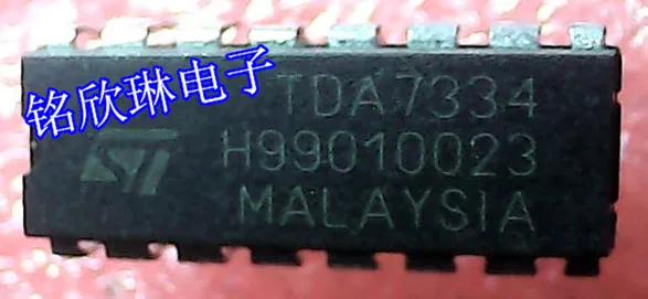

Sziasztok. Lenne egy olyan kérdésem,hogy van egy gyári fejegységem,ami blaupunkt_alfa 937. Nem vagyok szaki,csak hobbi szinten foglalkoztat. A kérdésem az lenne hogy fel lehet-e "turbózni" mondjuk ta8272 ic helyett jobbra cserélni,meg lehet csinálni és egyáltalán van értelme? :) cserélni nem akarom a fejegységet és erősítőt sem akarok külön, csak kicsit jobbá tenni :p

A TDA7335 egy sztereo preamp + dolby processzor. Nem 85 akart az lenni? Az újabb Kenwoodok, JVC-k használnak FET-es véggel rendelkező IC-t, ami jobban kivezérelhető, pár Wattal többet tud. Ha akad ilyened bontottba, és lábkompatibilis, kicserélheted.

elnéztem, tda 7334 ami ebbe van benne. Bocsi

Mutasd már meg az IC-d fényképét (hogy elhiggyük, hogy nem TDA7375A van benne!) Egy fotó minden mellébeszélés helyett! ...köszi!
Kapcsolási rajza elérhető a Tanyán... 3 változata is létezik a rádiónak...
Pontosítsd, hogy a tiéd melyik!

Ha sima CD-s akkor két TDA7375A van benne, ha MP3-as akkor TA8276H.
Bognár András
Bognár András picture
ez egy sima.nem tud mp3-ast de tuti ez van benne Panasonic TA8272H

"Panasonic" :jajj: Kár, hogy a fotódon Toshiba van...
De mindegy is, nincs megoldás a problémádra (ezt így kell szeretni) :D :
