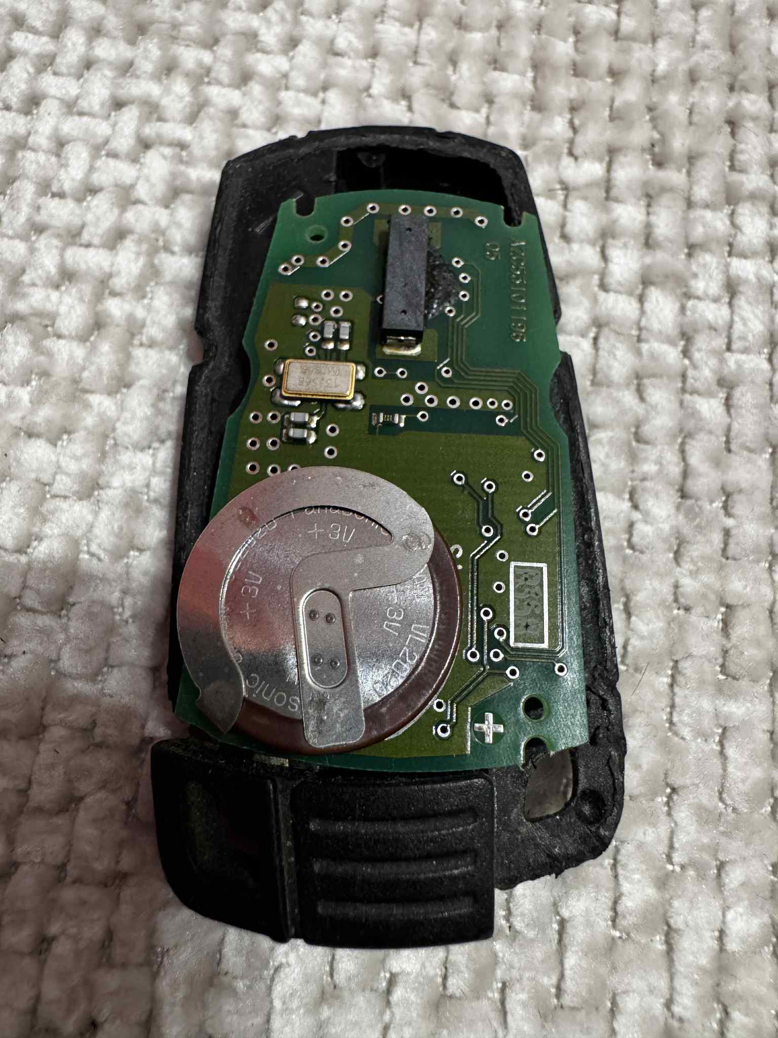

Megkerestek egy BMW kulccsal, hogy csak közelről nyitja az autót. Arra gondoltak, lemerült az elem és ki kell cserélni. Ebben viszont egy Panasonic VL2020 akkumulátor van, amit a leírás szerint az autó tölti használat közben (ezért sem szedhető szét).
A másik pót-kulccsal távolról is nyitja/zárja az autót, tehát a vevő hiba kizárva.
Milyen módon működik az akku töltése, hogyan lehet ellenőrizni? Diag program tudja? Egyenlőre műszeres mérésen gondolkodom, emelkednie kellene az akku feszültségnek ha az autóban van.
E90 2009-es

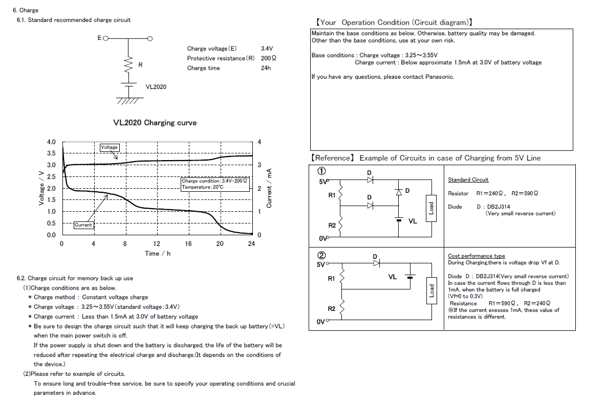

A transponder tekercsen keresztül tölti, ha a kulcs be van helyezve az indításhoz szükséges pozícióba.
A transponder tekercs mind a kulcsban, mind az autó oldalon egyben az indításgátló részei is, azon keresztül
kommunikál a kulcs. Tehát ha ezekkel baj lenne, akkor lenne indítási probléma is nagy valószínűséggel.
Írják, hogy ha rövid utakat mennek és ehhez képest gyakran nyomkodják a gombot, akkor az akku megmerülhet.
Most vagy ez van, vagy az akku gyengélkedik és cserélni kell.

Nagyon sok ilyen kulcsot javítottam, a kulcsház szétszedhető,és újra lezárható/helyreállítható, a VL2020 akku egy idő után elöregszik, nem tudja a megfelelő áramot leadni,a kapocsfeszültsége is lecsökken, cserélni kell. Beszerezhető több webáruházban is.
 Üdv!  Tóni

Köszönöm mindenkinek, akku megrendelve.
