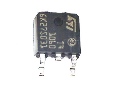

Minap kaptam egy ilyen mixert javításra azzal a hibával, hogy ha bedugom akkor nem indul el nem csinál semmit.Szét szedtem és elkezdtem méregetni a hálózati kábel jó, a benne lévő csatlakozási pontok a motornál(szénkeféknél rugós érintkezés) az is jó, illetve a benne lévő szabályozó elektronika is jó!Megint összeraktam és kipróbáltam és azt vettem észre , hogy ha be van dugva és bekapcsolom akkor szintén semmi de ha nem kapcsolom ki és meg mozgatom a mixer kanalaknál a forgó részét vagy a rúd mixer részét akkor van egy pont ahól beindúl.De viszont nagyon akadozva megy és szikrázik elég rendesen a kommutátor is!Mivel nem tudtam szétszedni a motort mert préselve van és nem csavaros,így benéztem egy kis lyukon és azt láttam, hogy a forgórésznél egy pár helyen megolvadt a tekercsnél lévő műanyag.Lehetséges hogy kezdődő menetzárlat van a forgórészben?Mert ha le állítom és meg próbálom újra akkor nem indul és megint bekapcs és megforgatom akkor elindul! :oke:
Valahol lehet ilyen motort kapni, mert mivel kicsit kopott a szám rajta vagy már nem is volt rányomva rendesen de a barátunk gugli mester nem igazán talált!?
Rakok fel egy pár képet róla!

Véletlenül nem írtad fel a tirisztor típusát? Teljesen elpukkant, lehetetlen az azonosítása. A motor csatinál volt kontakthiba, a graetz átent zárlatba; a motor túlélte! A Sininél volna komplett elektronika, de szerintem nem ér annyit - ha meg lenne a típus :)
Az oroszok T410-600B -t mondanak:
https://forum.cxem.net/index.php?/topic/201101-%D0%BC%D0%B8%D0%BA%D1%81%D0%B5%D1%80-bosch-mfq-3540-%D0%BF%D0%BB%D0%B0%D1%82%D0%B0-%D1%83%D0%BF%D1%80%D0%B0%D0%B2%D0%BB%D0%B5%D0%BD%D0%B8%D1%8F/
szia:ha az, akkor triac
http://www.hotenda.com/reference/cross/search.html?keyword=T410-600
szia
nagyon úgy fest

De hogy a kérdésre is válaszoljak, nagyon valószínű, hogy szakadt a forgórész tekercselése.

Ez nem kezdődő menetzárlat, hanem forgórész szakadás. Forgórész csere, vagy újratekercselés a kommutátor cseréjével együtt. Szerintem egyik sem gazdaságos. Nálam az ilyen kuka. Max félreteszed és jó lesz donornak.

Köszönöm válaszodat volt egy ilyen tippem is de legalább megerősítetted, hogy valós lehet.Már csak az lenne a kérdés hogy vajon mennyiért javítanák meg a forgó részt?Mert a tulaj nem érti, hogy szerintem jobban járna egy új géppel! :beer:
