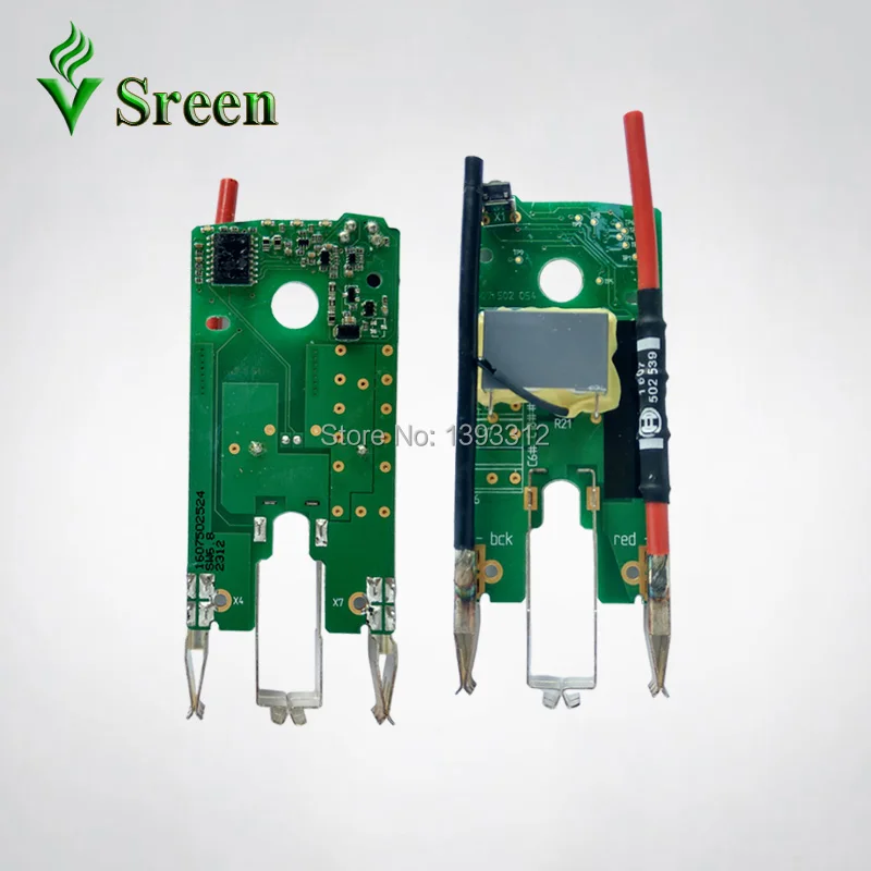

A címbeli akkus fűnyíró elektronikus modulját szeretném tesztelni. Akkú és töltő nincs a géphez.
Az akku, ± csatlakozóin kívül, a harmadik csatlakozó feszültségére vagyok kíváncsi (csatolmány).
Eddig csak annyit mertem próbálni, hogy 100Ω-os ellenálláson 6V... 15V kapcsoltam rá.
Indításkor, hallani a relé kapcsolását, majd pár másodperc után, hogy kikapcsolt. A motor nem indul.
Köszönöm a segítséget, Feri

Sikerült hozzájútnom használlt akkúhoz és töltőjéhez.
Kiváncsiság végett, szét is kaptam őket. A rajz fenn van a tanyán - talán segít másnak is megértésében/javításában.

Köszönöm a linkeket és az megerősítést:
Kűlsőleg nagyon hasonlít amit YouTube felvételében láttam és amit Zsugori kolléga kűldött PÜ-ben.
A nyák részletei alapján talán sikerül megoldást találnom.
... eddig ennyit sikerült megtudnom:

Sajnos nem tudhatom hogy néz ki az eredeti aku. Azzal a reményel vagyok, hogy a harmadik vezeték (jó esetben) sedegédtáp-leágazás lenne a sorbakapcsolt akkukról.

szia: ennél nem az akku termisztor kivezetése a harmadik?

Lehet. Sajnos nem vagyok biztos.
Bontott akut csak a YouTube-on láttam, ahol a +/- kapcsok feszültsége volt mérve.
47k trimer-potit kapcsoltam rá, de semmi változás :(
Köszönöm a tippet!

szia: elképzelhető, hogy 2x2 (2x3) akkut tölt és ez a középkivezetés?
Hány V-os a készülék?

36V kéne legyen, de ...
Az előbbi hozzászólásoknak köszönve több infóhoz jutottam:
Osszcival figyeltem és kellemes meglepetésemre (kellemes, részben azért is mert az előző kisérlettel nem nyírtam ki a kontrollert...) rövid, négyszög impulzus-csomagokat mértem. Fűnyíró indításával, másodpercenként bár hármat látok - valószínűleg próbál adatokat váltani az akku uC-vel.
Üdv, Feri

Sajnos, lehet hogy eredeti aku-pakk nélkül nem tudom tesztelni a konvertert...
Készítettem fotót az említett jelröl.
Üdv, Feri
