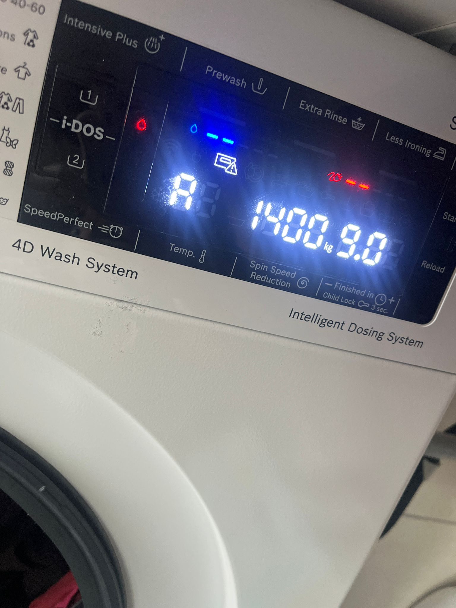

Üdv.
A tárgybeli mosógép nem érzékeli a mosószer tartó bezárását.
Valami tapasztalat, ötlet? Családban van, de 250 km.re.
Köszönöm a reagálást.

 BOSCH WAV28K01BY07 i-DOS rendszerű mosógép
A kijelzőn a mosószer tartály (i-DOS 1) és/vagy az öblítő tartály (i-DOS 2) érzékelési hibája jelentkezik. Ez a gép szintérzékelő szenzorokkal figyeli, hogy van-e mosószer / öblítő a tartályban, és ha nem kap jelet, hibát jelez.
Jellemző hibajelenség:
Villogó/piros mosócsepp ikon (bal oldalt) → a mosószer tartály üresnek érzékelődik, akkor is, ha tele van.
Ez lehet érzékelő hiba, eltömődés vagy kontakt probléma.

5. Elektronika hiba
Ha a tisztítás és csatlakozó ellenőrzés után sem érzékel, akkor vagy az i-DOS érzékelő modul hibás, vagy az inverter/vezérlő panel bemenete.
Első kör: tartály és érzékelő tisztítás.
Második kör: csatlakozó ellenőrzés.
Ha továbbra sem érzékel → i-DOS szintérzékelő modult kell cserélni (külön alkatrész, de Bosch csak komplett egységben adja sokszor) 25–40 e
