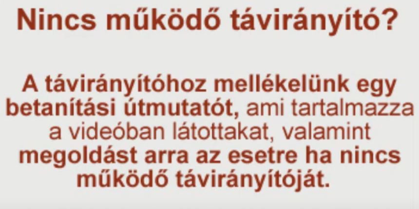

Az eredeti is  "üres", fel kell programozni egy működő távról...de azért azzal van remény: 1:11-től

Szerintem ez egy alapból üres, tanítható távirányító, egy meglévő 862/864-ről kell először feltanítani.

Azért vásárlás előtt nem ártana megtudni, hogy ez a távirányító is "üres", nincs benne kód. Ez az a lengyel cég: http://bramaautomatyczna.pl/contact.htm

Ez esetben én azt javasolnám, hogy a kapuvezérlő memóriájából ki kell törölni az összes betanított távirányítót... Eztután újra rá kell tanítani a meglévő 433MHz-es távirányítókat. De betanítás előtt a régi távirányítóknak is meg lehet változtatni a kódjukat. Ha nem tudod hogyan, majd leírom/ linkelem a videót a teendőkről... (ez ugyan cseh, de csak utána kell csinálni)
Én az ebayos távról írtam, hogy üres lesz... persze a már megvásárolt univerzális tanítható távirányítóban is csak a "klónozás" (másolás) után kerülhet kód.
