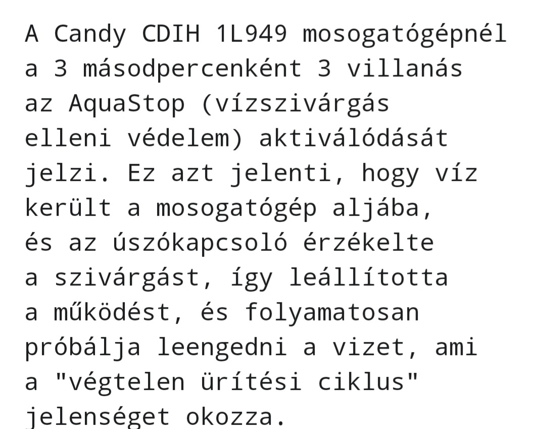

Mikor meguntam és kinyitottam, az összes led 3x villan 3 mp-ként.
A leírás szerint (többek közt) el lehet dugulva a leeresztő, el lehet dugulva a bemenő víz,... (és persze lehet elárasztás is).
