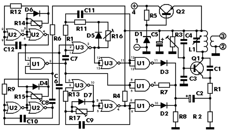

5-10 évenként előveszem ezt a kapcsolást, és mindig zátonyra futok vele.
A Rádiótechnika 1979 augusztusi számában jelent meg egy hálóábra generátor. Két CD4001-es állítja elő benne a szinkron és a csíkok jelét, mint relaxációs oszcillátorok. CD4011-es kapuk összegzik, és egy önrezgő keverő a 24-es csatornára adja ki a jelet.
Tápfeszültsége 9V-os elem, áteresztő tranzisztor 5,6V-os zénerrel fogja vissza 4,9V-ra. Az impulzusok pedig söprögetnek. A 15625Hz több, mint egy kHz-nyit mászkál, de az 50Hz is kószál.
Nem változik akkor sem, ha 7V-os dugasztápról adom neki a tápot. pár mV-nyi zajt látok a tápon, és nem a kapuk rángatják meg. Adhatom 7805-ről is.
A kondenzátorok stiroflexek, ahogy a leírásban megadta Virág István (a cikk szerzője) A trimmereket helyettesíthetem kurta lábú ellenállással, és akkor sem lesz stabil a rezgés.
Az cmos icéim NDK gyármányú B-s (bufferelt) változatok.
A Béka honlapján van róla kép, és ő is vacaknak írta le.
Madarász László a "Digitális cmos kapcsolásgyűjtemény" c. könyvében a pF nagyságrendű kondenzátorok alkalmazásánál írja, hogy mászhat a frekvencia, de az 50Hz-es képszinkronjelhez 47nF kell az időalapba.
Tud valaki erre magyarázatot?

Nem ismerem a rajzot, de az RC oszcillátor sohasem lesz pontos. Nagyon nagy a fáziszaja, jitteres és hőfüggő. Miért nem váltod ki egy kristály oszcillátorral. Leosztod a frekit egy számlálóval és akkor az kellően pontos lesz. Az RF jelet PLL-el kell megoldani és akkor nem fog mászkálni a freki. Persze ez nyilván megbonyolítja a kapcsolást, de ha jobb frekvenciastabilitást szeretnél, akkor az RC oszcillátort el kell felejteni.

Alant megtalálod a 79-es RT cikkből kimásolt rajzot. Ez a kapcsolás már akkor is messze messze túlhaladott volt az akkori hazai alkatrész beszerzési viszonyok között is. A megépítése fiók takarítás jelleggel is elhibázott döntés volt hiszen ahogy írod, más módon felépített áramkörrel az akkoriban is széles körben hozzáférhető TTL vagy CMOS logikai sorozat elemeivel messze jobb jellemzőkkel bíró kapcsolást építhetett az arra vállalkozó.
Szóba került a VHF frekvencián működő AM modulált oszcillátor kívánatos módú kivitelezése is. Ez, van aki számára evidens, van aki instabilitási problémaként veti fel a nagyfrekvenciás szempontból nem megfelelően kivitelezett áramkör viselkedését.

Annak idején én is megépítetem ezt a kapcsolást. Nekem is "mászkált" a frekvencia. A végső megoldás a horganyzott vaslemezből (kb. 0,3mm) készített teljesen zárt dobozka lett. Csak a potmétereknél fúrtam ki a dobozt, és így már egy kis csavarhúzóval be lehetett állítani a vízszintes és függőleges csíkok "sűrűségét". Akkora térereje volt a szobába, hogy a TV készenlétbe kapcsolt, ha bekapcsoltam a hálóábragenerátort (Thomson TV) Egy kb. 30 cm-es dróttal, mint antenna, az utcába 60-80m-re levő szomszédba is lehetett fogni a jelét. Hogy milyen gyártmányú IC-k kerültek bele, már nem emlékszem, de nagy a gyanúm, hogy nem NDK IC-k voltak.

Szia !A pl.CMOS logikai áramkörök magas H és alacsony L szintel kiválóan müködnek.Egy ellenálásal R töltött kondenzátor C feszültsége ha eléri az L szint felsö érékét a kapú bemeneten, a kimenetett áttbillenti …… .Az R-C és a billenési feszültség szint ,szabja meg itt az oszcilátor frekvenciáját.Ez a billenési feszültség szint, tápfeszültség és hömérséklet függö. Az R-C minösége csak kevésbé javit a frekvencia stabilitásán.Logikai alkalmazásnál a L-H vagy H-L áttmeneti feszültségek között nagy a külömbség ,stabil a müködés.Egy triggeres elsö kapú bemenet alkalmazása stabilabb müködéshez vezet,vagy még stabilabb pl.egy kommparátor + referencia fesz.alkalmazása az elsö kapú helyet .üdv.Jóska

Az R6-nál lévő eltérés nem érdemi. Viszont a két rajzot összehasonlítva az RT-s cikk rajzán a D1, D2, D3, D4 fordított polaritással van rajzolva a Teáltalad fellelt rajzhoz képest. Ez inkább lehet gond bár a négy egymástól független időzítésben rejlő instabilitás az összetett videojelre nézve továbbra is rákfenéje a kapcsolásnak.

No igen. Ebben legalább a két szinkronjel LS, FS számlálók által mereven kötöttek a két sávjelhez, 4usec és 1,67msec. De ez még mindig két egymástól független szabadonfutó oszcillátor az ezzel járó nyűggel.

Ez a két oszcillátor azon túl, hogy RC egy külön elvi hiba. Akkor már legalább a képfekit a sorfrekiből kellene előállítani egy osztóval, hogy szinkronban legyen. :)

Itt egyértelműen a 4001 a hunyó, és azóta minden passzív elemet cseréltem. Az IC-k voltak már tokban és beforrasztva is a hátára forrasztott kondival és anélkül.
Tegyél be CD4069-et a 4001 helyett. Némi átalakítással fog járni. Sokkal jobban viselkednek oszcillátorként.
Ezek szerint szerinted sem ér a kapcsolás egy kalap szamócát sem. :-(
Egy 10M-s kvarcot leosztva stabilabb lett volna.( CD4060 ). Kondenzátorból többféle kivitelt is érdemes kipróbálni.
Beletekintve ebbe a kapcsolásba, elég katasztrofálisnak tűnik. Időtöltésnek nagyszerű de "tökéletes" sohasem lesz. :) Hogy mivel és hogyan lehetne egyszerűen és jobbat csinálni, azt gondolom, nem ennek a topiknak a tárgya.
Az IC3 IC4 alkotta, a soroszcillátort kellene stabillá tenni mert ez szinkronizálja a többi rezgéskeltőt.
A problémát abban látom hogy az összes multivibrátor első fokozata lényegében közel lineáris üzemmódba kényszerítve van üzemeltetve. A pufferelt szériáknak az átmeneti zónában sokkal nagyobb az erősítése, ezáltal minden körülmény, tápfesz, hőmérséklet változásra nagyobb frekvencia ingadozással válaszol.
Ha rendelkezel nem pufferelt szériából származó 4011-el, próbáld meg lecserélni legalább a rajzon az IC3 IC4 kapukat tartalmazó példányt ilyenre.
A rajzon is "sima" unbuffered széria van jelölve. Persze csak a Jóisten tudja hogy az eredeti konstrukció és ahonnan esetleg koppintva lett, melyik szériával épült.

A katasztrofáról már rég tudomásom van, csak az érdekelne, hogy miért.
