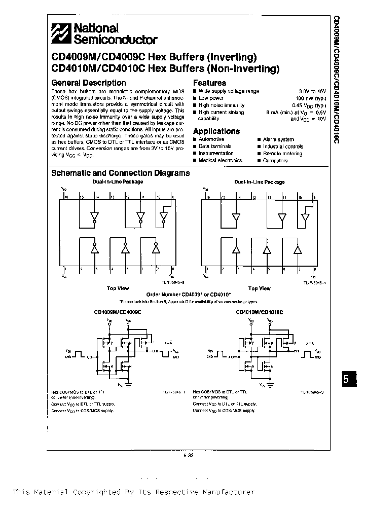

van egy pici gondom.. miért van VSS lába ennek a CMOS nak??
A VSS adatlap szerint tápot kér. Miért nem belül kötötték össze?
felejtek és nem találok felhasználási rajzot...Köszönöm mindenkinek az építőjellegű és felhomályosító segítséget.

mind 2 táp kell neki ha CMOS ban akarod használni :)

Szia Zolysys!
A válasz az adatlapjában:
"may be used as a CMOS to TTL or DTL logic-level converter" Tehát CMOS kimenet és TTL vagy DTL bemenet közé építheted be. ( a CMOS kapu általában nem képes meghajtani TTL vagy DTL (Dióda-Tranzisztor Logika) kapu bemenetét)
"WIRING SCHEDULE:
CONNECT VCC TO DTL OR
TTL SUPPLY
CONNECT VDD TO COS/MOS
SUPPLY"
A VCC-t a TTL vagy DTL áramkör tápjára kell kötni, a VDD-t pedig a CMOS áramkör tápjára.
Ez a kétfajta család (CD40XX és SN74XX) vegyes használatára vonatkozik, például a CMOS-t 12V-ról táplálhatod, a TTL-t pedig 5V-ról.

Üdv! Nemigazán értem a kérdést. VSS 8-as láb a negatív tápfeszültség, ami minden áramkör működéséhez szükséges. Én inkább a másik két külön tápfeszültséglábat nem értettem hírtelen (1 + 16) De talán ez segít valamennyit: http://www.slottechforum.com/slotinfo/Techstuff/CD4%20Digital%20ICs/Basi...

Ok köszi megadtad a választ..
TTL ként 5V al Pin -1
CMOS ként Pin-16 a táp :)

Rosszul értelmezed.
Mint látható, mind a két + ra tápot kell adni.
Egy másik rajz:
Üdv! Kalex

Hello!
A rajz nem jó. A kimeneteken nem jelenik meg jel ha a bemeneti fokozat FETjei nem kapnak tápfeszt (Vdd pin16), a bemeneti részt nem lehet kihagyni a működésből. Belül nincs összekötve a két táp, Vdd ≥ Vcc, Vdd= 3-15 V-ig. Mindkét (Vdd, Vcc) tápra szükség van a működéshez mindig. Legalábbis szerintem.

A rajz jó, csak a magyarázat nem stimmel hozzá.
"Ok köszi megadtad a választ..
CMOS ként Pin-16 a táp"
Mint látható a táp 9V és az 1-es láb kapja. Itt inkább arról van szó, hogy nincs használva az a része, ami a 16-os lábról kap feszültséget.

na most akkor hogy van ez ?:D
a tervező progi meg lekötötte az 1-et testre... pf

Nagyon úgy tünik belül van összekötve

nem nem.. méréseim alapján nincs összekötve...
