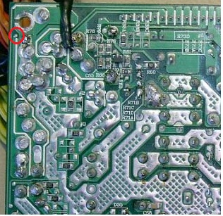

CodeKiller
CodeKiller picture
Uniman által mutatott fórumon a megoldás a következő volt:
http://www.rom.by/files/cft-500-a12s.jpg a mutatott pozícióban az átvezetés a panel két oldala közt leromlott.
( http://translate.google.com/translate?sl=ru&tl=en&js=n&prev=_t&hl=en&ie=... )
