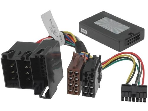

Kedves Egybegyűltek!
Életemben először (és lehet, hogy utoljára) francia autót vettem...
A millió problémámból az egyik, hogy nem működik a multikormány. Egy dupla-magasságú Citroen rádió-magnó van az autóban... az ISO csatlakozók a helyükön...de a kormányon levő gombokkal nem tudok szabályozni.
Az előző tulaj meséje az volt, hogy a dolog működött, amíg ki nem lopták az eredeti rádiót...ő szerzett bele egy másikat, de ezzel nem műkszik...
Mielőtt nekikezdenék a szétszedésnek szeretnék tanácsot kérni... tudok mérni valamit a kormányon??? "okos" a kormány, vagy egyszerűen csak 8 db nyomógomb???
Ha valaki tapasztaltabb e téren, az kérem, hogy ossza meg velem!!!
Köszönettel:stonhy

Mivel kapható hozzá can átalakítót a gyári távirányítóhoz így megeggyezhetünk ,hogy a buszon komunikál a távírányító a rádióval.
http://www.addel.hu/store/termekfotok/2110/nagyarufotok/445754_nagyarufo...
http://autohifinagyker.addel.hu/detailproduct.php?storeid=2110&productid...

Hi!
Ez egy Stalk Adapter arra valo, hogy Blaupunkt PH1D vagy Clarion PU9667A illessze a Xantia 1998-2001 kormánytávjához. Egyik sem IMMOS, semmi köze a CAN bushoz.

Hi!
Az a C ISO. Azon belül melyik érintkezőre?
Keress magánban ha nem jutsz vele dűlőre,
Egyébként a rádió nem IMMOS (CAN-os).

Nem bírtam cukorral...kiszedtem a rádiót és megnéztem!!! A következők vannak rajta:
1. matrica:
PH1/C
96 133 457 80
2. matrica:
Ministereo P.T.
(D.M.25.06.1985.)
(D.M.27.08.1987.)
N.9/02204/17502
3. matrica:
Blaupunkt W
Citroen PH1 (C)
CE 1997
7 642 775 394
BP2775V9730929
A legfelső ISO csatlakozóra 3 szál vékony barna vezeték megy.
Az autó 1999-es évjárat és a leghétköznapibb Peugeot diesel-motoros
Aki ezek alapján valami okosságot tud nekem mondani azt kinevezem, és másnap már Ő lesz a Tenkes Kapitánya!!!
Üdv:stonhy

Nyugodtan elfelejtheted a can-buszos rendszert. Ez a radio ellenallas-ertekekkel van vezerelve (hu de ritka sz.rul irtam le). A gombokhoz felmegy a gombok sajat megvilagitasa, plusz a ket reszre osztott ellenallasok vezetekei. Az enyembol pont ki van most szedve egy ilyen, delutan lefotozom es elkuldom. Aztan lehet logikazni, hogy milyen volt/van az autoban.

Utánakérdeztem.
"Voltage coded" verzió, tehát analóg feszültségablakokat figyel,ezek értékét küldi a rádióba, ellenállásokkal van megoldva.
Az újabb verziókon már LIN, vagy CAN bus használatos.
Csak úgy állapitható meg korrekt módon, ha szétszedjük a kormánymodult, és megnézzük mi van benne.
Meg persze az is lehet, hogy nem stimmel hozzá az új rádió.

Fejlemények: A három drót egyikén kijön a világítás-pozitív!(rádió teteje felé középtájt)
A másik két dróton mérem az ellenállásokat 0, 300, 900...9K6, 24K-ig (ahogyan nyomkodom a gombokat)(a rádió alja felőli legbelső és a teteje falőli bentről második)
Tehát a kormány működni látszik, de miért nem világítanak a kapcsolók???
Illetve a rádióba bejutnak az ellenállásértékek, de miért nem szabályoznak???
Nem lehet, hogy ezt a távvezérlést engedélyezni kellene valamilyen gombnyomással???

8 nyomógomb, és az ő ellenálláshálója. Rendszerint két dróton történik a vezérlés.

Valami két vékony szál barna drótot látni a csatlakozóban... akkor -ha jól értem - simán mérjek rajta Ohmot különféle gombnyomásoknál...
Ezek szabványosak??? Lehet cserélgetni a rádiókat??? Vagy csak a Cirtoené ilyen???
exGelkás
exGelkás picture
Szervusz Stonhy!
Több gyártó is használja ezt a fajta megoldást, viszont nem szabványos. A készülékgyártók, sem mindig használnak azonos ellenállás sort, de az okát ne kérdezd. Kísérleti úton próbálkozni lehet, egy 5K-s poti+ nyomógomb. Emlékeim szerint x100ohm körül van a legrövidebb tag.
