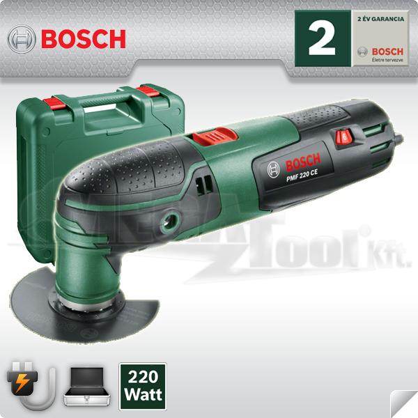

uniman
uniman picture
Hello Formasu!
Hosszirányban, a doboz felső harmadában kellene a dobozt megfelelő szerszámmal elvágnod (Pl. egy ilyennel, vagy "hőkéssel"). Utána összeragasztható.
A fémházason van gyárilag szabályozó poti...és csak 3e Ft-be kerül.
De leírhatnád megtáplált 12V-os LED-szalag hosszát, W/m-ét meg azt, hogy hogyan van megoldva a megtáplálása...
Üdv.: Uniman
