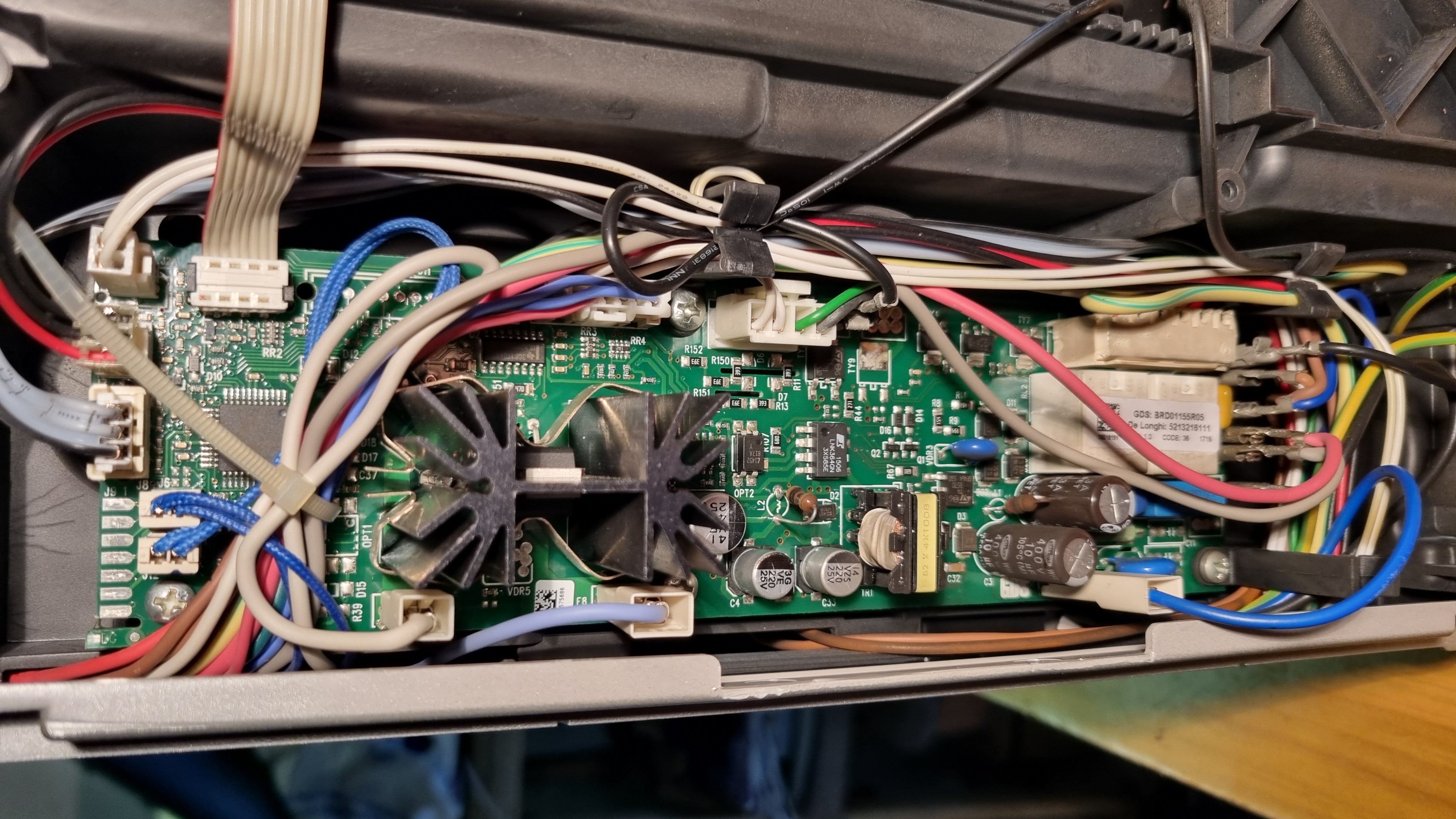

Sziasztok! Adott ez a gép. Mindene is ki lett takarítva, kapott új tömítéseket, működik, de a daráló csak 2mp-ig megy ha indítok egy kávéfőzést. Megpróbálnám újraírni a szoftverét, csak nem tudom, hogy ennek a fajta panelnak is ugyan olyan sorrendben vannak-e a kivezetései, mint pl az esam 4000-nek. Valaki tudna ebben segíteni? Csatoltam egy fotót a panelról.

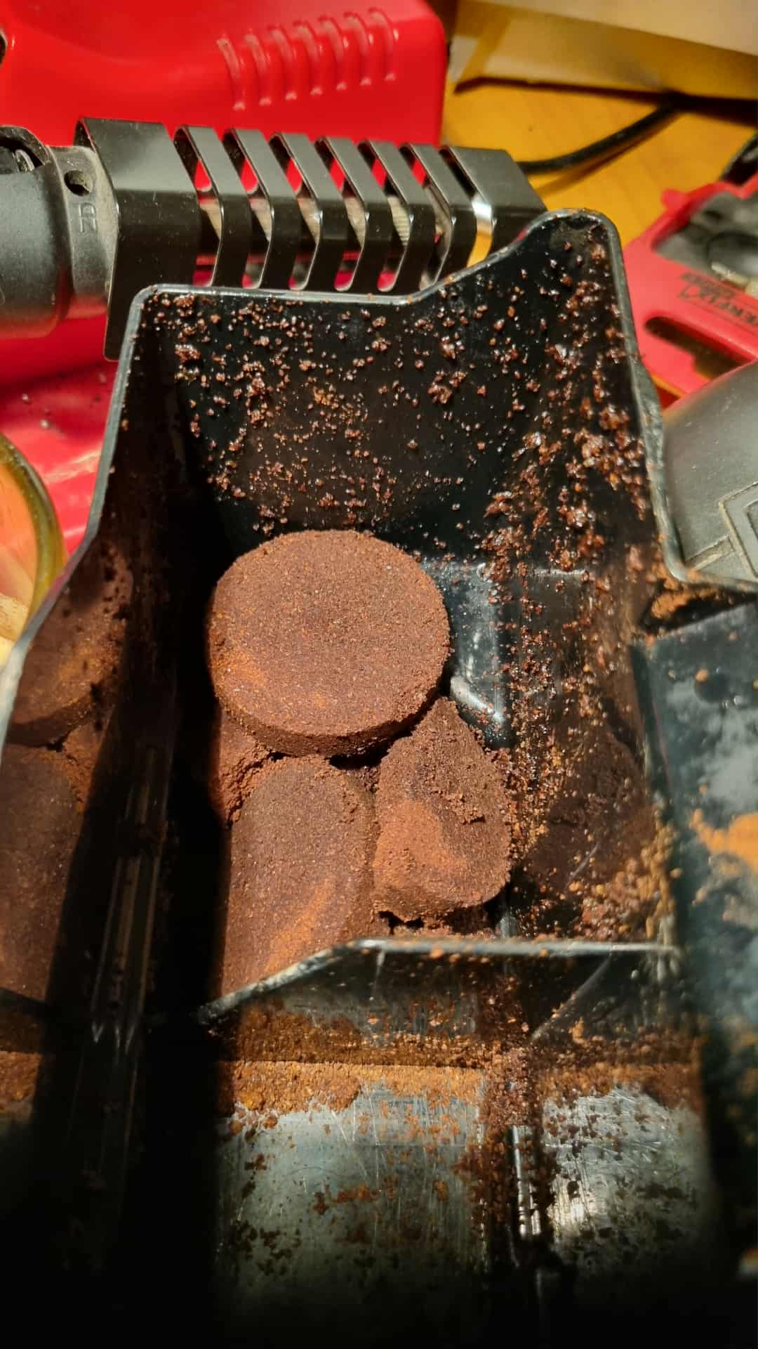

Nem kopott, de közben már meg is oldódott. Külföldi fórumokat túrtam és ott írták, hogy főzzek le 4 kávét a 2 csésze gombbal, ekkor szépen felfog menni a darálási idő 10-12mp-re, utána főzzek 1 csésze gombbal és jó lesz. Valóban így lett. Most 8mp-et darál és tökéletes a kávé, a zaccpogácsa 15-16mm.

Ha vizes akkor számomra azt jelenti nem tud elég vizet magába szívni. Nagyra darál.
A 10 mm-nek elégnek kell lennie. A lejövő víz mennyisége kb. 0,5 dl.

Legfinomabbra van állítva a daráló, de próbáltam durvábbra állítani és úgy sem jobb. Szép a zacc is, nem tocsog a vízben, csak szerintem ez kevés. Esam 4000 van több is a családban, ami gyakorlatilag ugyan ez, csak manuális vezérléssel és az sokkal erősebb kávét főz, vastagabb a pogácsa is, olyan 15mm körüli. Lehet, hogy ez ilyen?

A darálót is kitakarítottam, a kihordó kerék is rendben van. Minden jónak tűnik, csak a darálási idő kevés, ezért vékony a pogácsa is.
A zaccpogácsa nedves. Konyhai mérlegen 50g kávét ki lehet mérni, 3 adag után megmérni a maradékot, vagy figyelni, hány adagnál fogy ki a kávé. Ha 50g-ból nem jön ki 5 kávé, akkor az már bíztató.
Megreckiroztam. Rápróbáltam a szokásos bekötéssel. Kibírtam olvasni, töröltem majd újraírtam. Javult a helyzet, most olyan 5-6mp-et darál, de ez még mindig kevés. Jobb lett a kávé, de nem elég erős, kicsit vizes így is. A zaccpogácsa kb 10mm vastag. Hogyan tovább?
