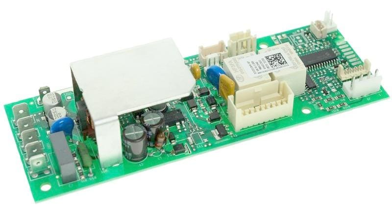

Adott ez a gép. "Futófényezik." 1 kávé 2 kávé gomb nem segít. Leszedtem a tartalmat, töröltem a pic-et, majd újraírtam, de ugyan ez a probléma. Gyanítom, hogy valaki már mókolta és rossz tartalom került rá, esetleg hibás a pic, bár akkor se írni se olvasni nem tudnám szerintem. Kellene ehhez a géphez egy működőképes firmware, ha van valakinek.

Közben úgy néz ki lett jó tartalom. Áram alá helyezve vizet kér. Bekapcsolás után csinál egy mechanika tesztet, majd kikapcsol. Bekapcsoláskor vizet kér ismét, gőzcsapot kinyitva nem indul a szivattyú, csak a 3 led futófényezik (bekapcs, 1 kávé 2 kávé ledek) szivattyún semmi feszültséget nem mérek. Teszt módban minden elindul, kivéve a szivattyút. Szivattyú külön megtáplálva működik. Tehát valószínű nem kap áramot. Találn egy szakadt fet/triak miatt. Eddig jutottam.

Köszi, de sajnos ebben nem ez a fajta panel van. Olyan panelról kellene rajz, mint a mellékelt fotón van.

Na ez már látszólag jó lehet, megvan a pumpa triakja is, bár sajnos pont ilyenem nincs, de majd valami más fajtát keresek oda, ami el is fér. Mondjuk a triak inkább zárlatba szokott menni, ha tönkre megy, de hátha itt ez szakadt meg. Később jövök a fejleményekkel.

Nincs rajta másik? Max valami más nem fog működni. Ezekben nem sima triak szokott lenni.

Na úgy néz ki ebben a percben meg is oldódott a baj.Több óra kínlódás után kiderült, hogy a tartalom, amit rátettem jó lett, de rossz volt még a víztartály szint érzékelője, ezért kért folyton vizet és ezért nem indult a szivattyú. Az érzékelő lábait a panelon rövidre zárva kialudt a piros led és indult is a szivattyú. :)
