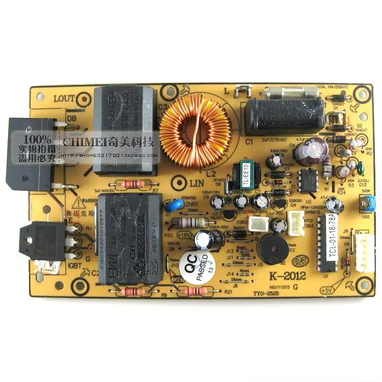

Sziasztol egy indukciós főzőlap került hozzám javításra,amiben a hálózati kispanelnek kiégett a kőzepén egy ellenállás,ami a 8 mf kondival párhuzamos es egy relé kapcsolja indulásnál a hálózatra.Ez az ellenállás teljesen kiégett.Honnét lehetne megtudni az ellenállás értékét

Tegyél be egy jó nagy 1M pótmétert és a teljes ellenállásból fokozatosan visszatekerve, nagyjából megtudhatod a méretet. Ha már tudsz közelebbi értéket, akkor egy kisebb potival megismétled pontosítás végett.

Ez egy ellenállás ami egy rezgőkört csinál a kondival párhuzamos kapcsolással. Szerintem ez nem megállít, hanem az indukciót csinálja. Egy bizonyos pontnál beindul az indukció. Szerintem.

Szerintem meg az az oldal a nagyobb teljesítményű lap, és tényleg csak valami zavarszűrő / fázis javító szerepe van, az ellenállás dolga pedig, hogy kisüsse a kondenzátort.

Az nem egy varistor lehetett?
http://www.seekic.com/uploadfile/ic-circuit/2011427214548669.gif
talán znr1 ezen a képen

Én varisztorra tippelek, mert igencsak nagy dúlás maradt a helyén. Bár az is lehet, hogy csak egy biztonsági kisütő-ellenállás volt. Ebben az esetben átvezetés, forraszhíd, stb. okozta ív tehette tönkre a panelt. Eléggé sajnálom a relét is. Mit vétett, hogy ilyen durva kapcsolásban végezte? Tipikus tervezett meghibásodás az egész. De van egy kérdés, ami meg engemet nem hagy nyugodni:
Miért vannak a nagy fóliafelületek olyan foltosan beónozva?
Mi értelme lehet ennek, hisz a vezetőképességet nem növeli számottevő mértékben. A forrasztóónnak nagy a fajlagos ellenállása. Több rezsóban is találkoztam ezzel a megoldással. Lehet hogy az alkotóknak tetszett az éti csiga bőrének étvágygerjesztő mintázata és ez inspirálta a stílust?

Szia Köszönöm a válaszodat . A panelon a kiégett rész alatt R1 felirat látszódik ami ellenállásra utal,csak az értékét kellene kitalálni.A relét már kicseréltem mert azis megvolt szorulva.üdv szepi003

Én igazából azt nem értem, hogy egy 8uF-os kondit csatogtatnak rá a 230-ra egy relé kontaktusain keresztül...ez nagyon fájhat (az érintkezőknek).

szia: nem értem a kapcsolás működését, így olyan, mintha resetelne.
Akkora ellenállás kell,ami nem jelentős fogyasztású, de a kondenzátort kisüti

Sziasztok Vissza rajzolva én is gondolkodtam hogy miért egy relé kontaktussal teszi rá a 8M kondit ,de ebben igy van megcsinálva.A válaszok alapján tettem bele egy 390k ellenállást így most múködik majd meglátjuk hogy tartós lesz e.Köszönöm mindenlinek a segítségét. üdv szepi003

Szia . Ezt csak a tervezője tudná megmondani,vagy még az sem. Talán azért csinálta hogy nyugalmi helyzetbeaz elektronikának minimális felvétele van,ha bekapcsolja és nő a teljesítmény,és a kondit mint fázis javításként kapcsolja rá a hálózatra.üdv szepi003
