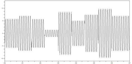

Nagyon szeretném kicsit megérteni ezt a digitális "soksávos" modulációt.
Itt tényleg van 6700 sáv? vagy "csak" van egy jelforma "elkészítve" ami elvileg (és gyakorlatilag) ezekből áll illetve állna össze, de simán lerajzolja egy DAC?
...vagy teljesen téves az elképzelésem?

6817 darabra szét van választva a modulációs sáv. ezeket külön modulálni kell a 64QPSK-val. Ezek 1kHz-es sávok ha jól értem. És ezt az egészet valójában a fourier-transzformáció állítja elő egy "fourier IC" ? ADSL modemben is hasonlók lehetnek, de azt nem tudtam hogy a Mindig-TV is ezt használja.

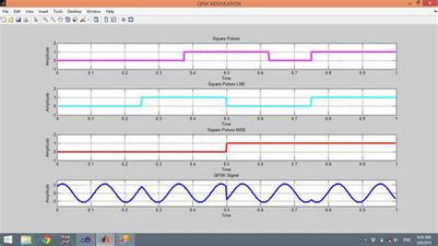

de melyik jelnek a fázisa "ugrál"? ezt még nem vágom...
A vivőfrekvencia fázisa? Vagypedig van egy mondjuk 8MHz-es jel a 498MHz-es vivőn és a 8MHz fázisa "ugrál"? Ezt szeretném megtudni! Közben az is kiderült hogy a híres 5G is ilyen fázismoduláció kombinálva amplitudó értékekkel és 8 fázisérték és 8 amplitudó érték az 64 szóval a mindig tv is és az 5G GSM hasonló modulációval megy meg még ki tudja mi ?
az amatőr rádióknál pedig nem PSK van tehát nem a fázis ugrál hanem FSK meg F4SK itt a frekvencia ugrál 2 vagy 4 fix érték között
Jó mostmár kezdem érteni, hirtelen eltolódik a fázis mondjuk 180 fokkal. vagy 90 fokkal. Ezt demodulálni nagyon könnyű mert csak össze kell hasonlítani egy változatlan eredeti ugyanolyan szinuszjellel.

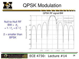

Hogyan lesz pont 8MHz a sávszélesség? ezt még nem vágom...
