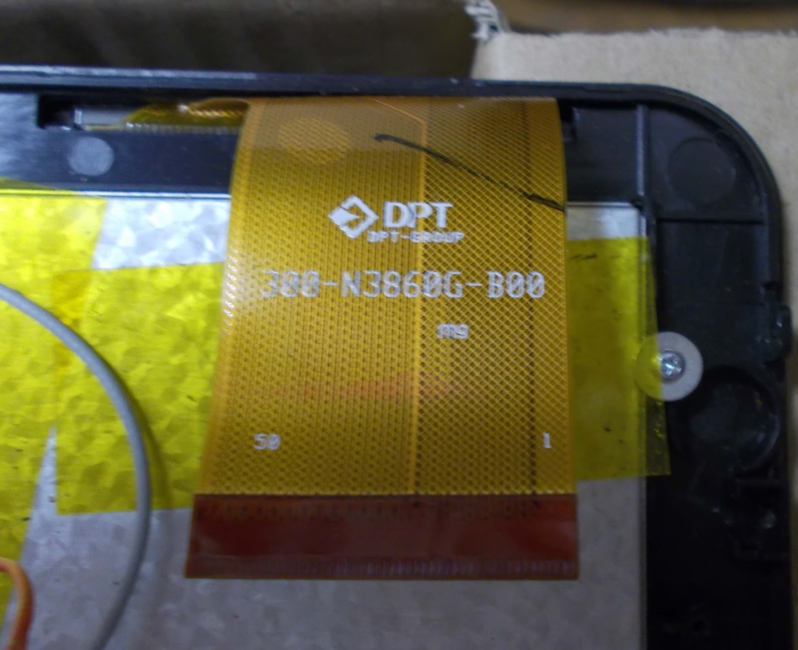

Szia
A kijező bal sarka
A csatlakozó fólia felirata
A tapi-fólia csatlakozója

Ezt a panelt emeltem ki a DPS Dream 9" gépből. Pár hete volt még az ebay-n, de már eladták.

Hello.
Hasonlít...
Üdv.: Uniman
Sajnos csak hasonlít. ;-( A tapifólia csatlakozója feltűnóen sokkal szélesebb ezen.
