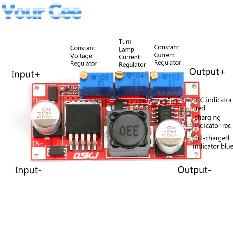

Én egy ilyennel csináltam egy 6V-os autóhoz, de mélykisülés elleni védelmet én sem raktam bele:
Beállítottam a max. töltőfeszültséget (7.2V), a töltőáramot (max 900mA) és a középső potméterrel beállítottam hogy ha a töltőáram 90mA-re csökken, akkor a töltést jelző led aludjon el, és a feltöltöttséget jelző led világítson, ilyenkor csepptöltéssel szinten tartja az akkut.
