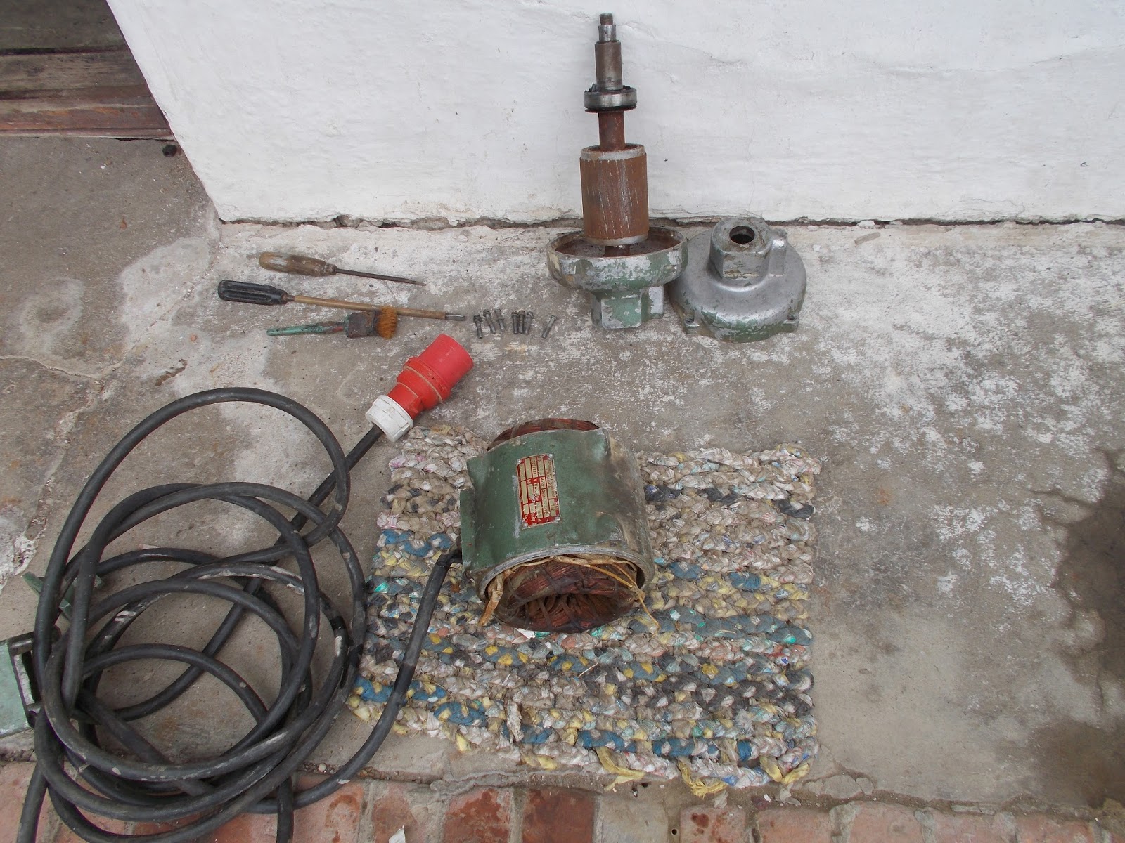

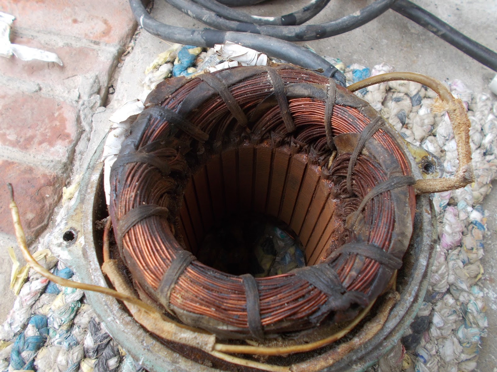

Gyalupadot hajtó 1kW 3 fázisú motort hozott egy srác, hogy vizet kapott, és szétszedte. Kiszárította, a vezetékvégeket szigetelő szalaggal betekerte, de csak bepörgetésre lassan indul.
A három fázis kivezetésén közel azonos induktivitást találtam. A burkolat eltávolítása után találtam egy leszigetelt vezetékvéget, ami nem megy sehová.
Látott már valaki ilyet, és van valami szakmai fogás az állórész tekercseinek összeválogatásához?

A hiba a szakadt vezeték volt. A másik vége mélyen a többi vezeték és némi zsír takarásából bukkant elő.
A toldást sokszálú vezetékkel oldottam meg, és mypolán szigetelést kapott.

Hány pólusú a gép? Mennyit forog a kapocstábla szerint? Tudnál föltenni pár fotót?
Fényképet már csak holnap. A hány pólus azt jelenti, hogy hány pár tekercs van a motorban? Holnap azt is megszámolom.
A motor fordulata 2800. A gyári száma 2164/1961, gondolom ez azt jelenti, hogy 54 éves. Még szerepel ,hogy MSZ 152 szabványú, és hogy 0,8 cos fi. Még találtam rajta: RŰ50 -es feliratot, azt most nyomozom, hogy mi lehet.

A betápkábel ereinek egy-egy tekercsvéghez kell csatlakozniuk, amik egymáshoz egyenlő távolságra vannak. Három olyan kötésnek kell lenni, amik az egymással szemben levő, egy fázishoz tartozó tekercscsoportok végeit kötik sorba. Lenni kell egy 3-as kötésnek, ami a fázistekercsek végeit köti össze, ez a csillagpont. Valószínű innen hiányzik a lógó tekercsvég. Ha egy tekercsvég szabadon van, akkor egy tekercscsoportnak szakadtnak kell lenni. Ha így is folytonosságot mérsz, akkor a tekercsek zárlatban vannak!

Csinálj több fotót a tekercsfejről, aztán mindent megszámolunk. A fordulatszámból már meghatározható a póluspárszám. Ha 2800 van ráírva, akkor egy villamos fordulat alatt egy mechanikai fordulatot tesz meg. Azt még meg kéne nézni, hogy félhornyos vagy egészhornyos-e a tekercselés. Tehát, hogy egy horonyból csak egy irányba, vagy két irányba mennek-e huzalok. (Szakszerűen: egy horonyban egy láb vagy két láb van-e)

A kérdés arra a kósza vezetékre vonatkozik, ha jól sejtem. A hosszából és irányából ítélve abba a szikszalagos toldásba ment, nem? Vagy a kapocstáblából lett visszahúzva?
Így van. Ott sejtem a bibit. Az irány jól felismerhető, de mivel nem én bontottam meg, nem tudom, mihez kéne csatlakozni. Nem pont a szigszalagos kötésig ér, és az eleresztett forrasztásból sem tudok rá következtetni, mert a megbolygatás eltűntette a nyomokat.
A mai napom a fáskamrában telt, és tegnap este megnéztem a youtube tekercselős videoiból kettőt. Holnap szétbontom a vezetékelést, és Kalex ötlete alapján 110V-ról forgórész nélkül áramot mérek, és a legkisebb mért körhöz hozzápárosítva a szabad véget újra.
