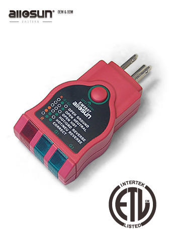

Hello.
Persze ahol szabvány írja elő a vezetékek pozícióját a konnektorokban, ott van rengeteg "csili-vili" teszter is: http://docs-europe.electrocomponents.com/webdocs/0034/0900766b8003482d.pdf
http://www.etcon.com/files/testers.pdf
http://www.all-sun.com/products/EM9807_d.jpg
http://i01.i.aliimg.com/photo/v0/1108728675/Digital_socket_tester_test_1...
http://cdn4.fast-serve.net/cdn/whynot/Pro-Log-PL-119-Socket-Tester_400_1...
http://www.marcspages.co.uk/pq/4511.htm
http://upload.wikimedia.org/wikipedia/commons/7/78/Receptacle_tester.jpg
Stb...

Hali!
Én ezek közül valamelyiket nyomnám a kezébe. ;)
