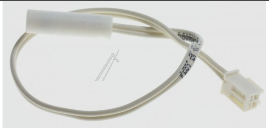

Újabb frissítés: kb. 10 perc után a hűtő rész hőmérsékletére vonatkozó mezőben megszűnt villogni az SR felirat. Ez gondolom arra utalhat, hogy a visszahelyezett termisztor túl meleg volt, és azért érzékelhette hibásnak, de most, hogy visszahűlt, már jónak tartja, és ezért nem jelez oda hibát.
Frissítés2: Megcseréltem a termisztorokat a két térrész között, miután azonosnak tűntek. Most megint mindkét részre SR-t jelez. És a kompresszor el sem indul. Bár ez utóbbi gondolom amiatt van, mert mindkét részre hibát jelez.

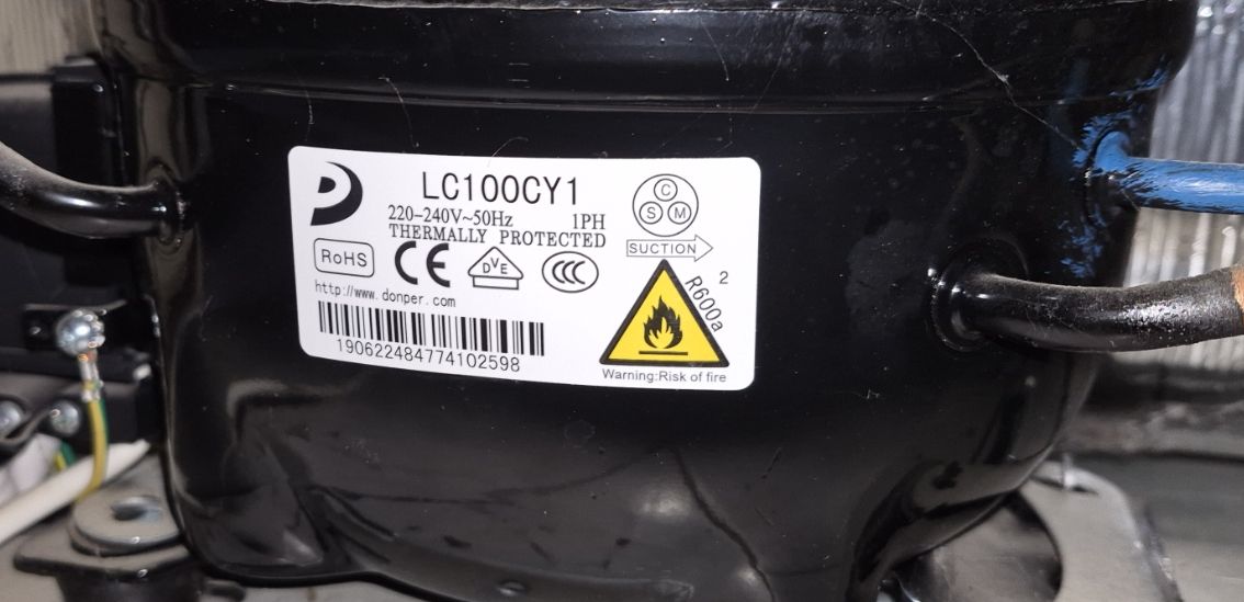

Ha esetleg mégis a kompresszor indításával lenne baj, a kondit tudom valahogyan diagnosztizálni megfelelő kapacitásmérő hiányában?

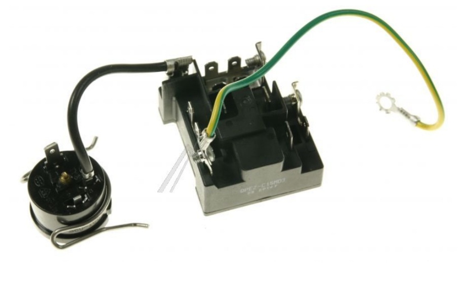

varga jano
varga jano picture
A kompresszor kondit, ha C mérő nélkül vagy, cseréld.

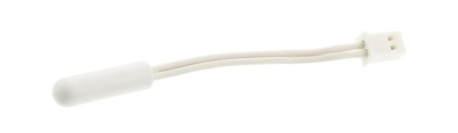

varga jano
varga jano picture
NTC: 10kOhm
Valami a leolvasztással kapcsolatos.
Ellenőrizd az elpárologtató hőérzékelőjet, a biztosítékot és a fűtőszálat.

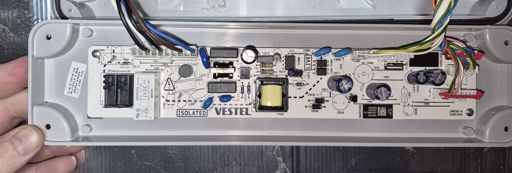

bgabor048
bgabor048 picture

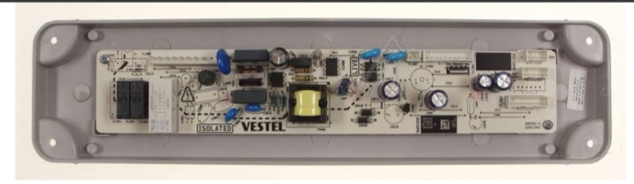

Közben fejlemény lett. Miután kikapcsolva állt kb. egy órát a hűtő, illetve megigazítottam minden elektronikai csatlakozást a vezérlőlapon, újbóli bekapcsolás után most már nem csak a fagyasztó hőmérsékletét jelző, de a hűtő rész hőmérsékletét jelző mezőben is SR felirat jelenik meg, illetve villog.
Ezen kívül a kompresszor elindul, de kb. egy mp után azonnal le is áll. Ami azért érdekes, mert előzőleg - már az SR hibajelzés felbukkanását követően - hosszan volt képesen menni. Ezért gondolom a hibát nem annak vagy az indítókondinak a problémája váltotta ki.
Ez utal valamire? Esetleg vezérlőhiba-gyanús a dolog? Kondik nincsenek kipúposodva, megégett ellenállást vagy más alkatrészt sem látok, és egyébként is csak 5 éves a hűtő.
Ha olajfolyást nem látok, akkor gondolom emberi számítás szerint az kizárható, hogy besült a kompresszor, igaz?

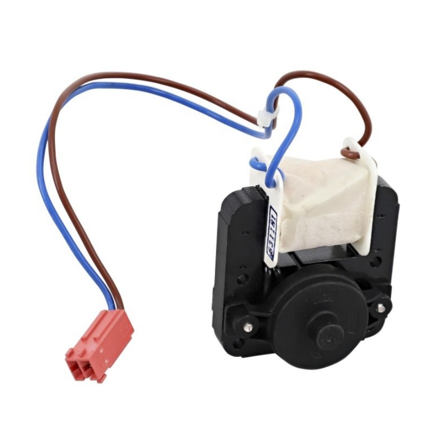

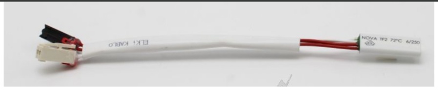

varga jano
varga jano picture
Talán ez segít?

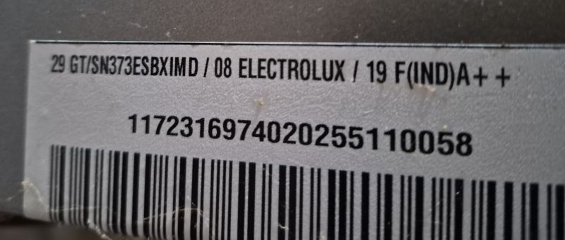

varga jano
varga jano picture

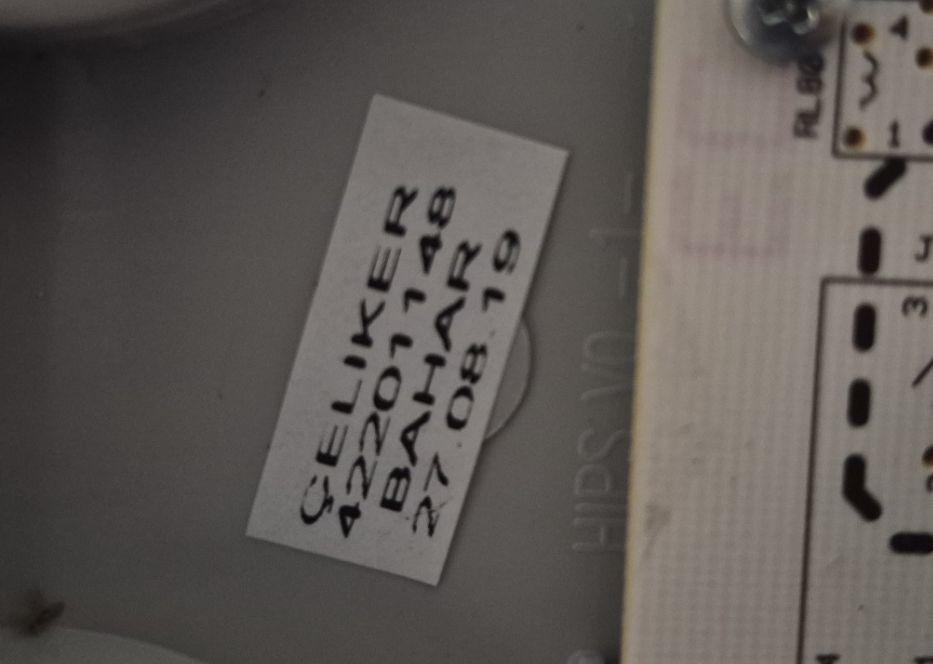

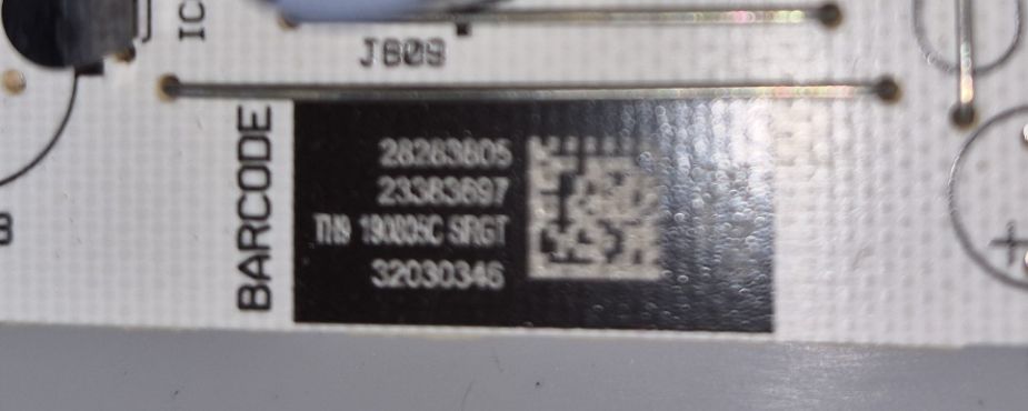

Kérek egy adattábla fotót!
Köszönöm
bgabor048
bgabor048 picture
Nincs rajta adattábla. Ami van, azokat csatoltam.
A termisztort egyébként megmértem, és szobahőmérsékleten 2,12 kOhm körül van, melegítésre pedig csökken az ellenállása (NTC), testhőre kb. 1,6 kOhm-ig. De nem tudom, hogy ezek jó értékek -e, hiszen nincs semmi dokumentációm hozzá.
