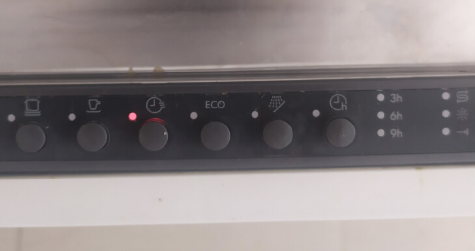

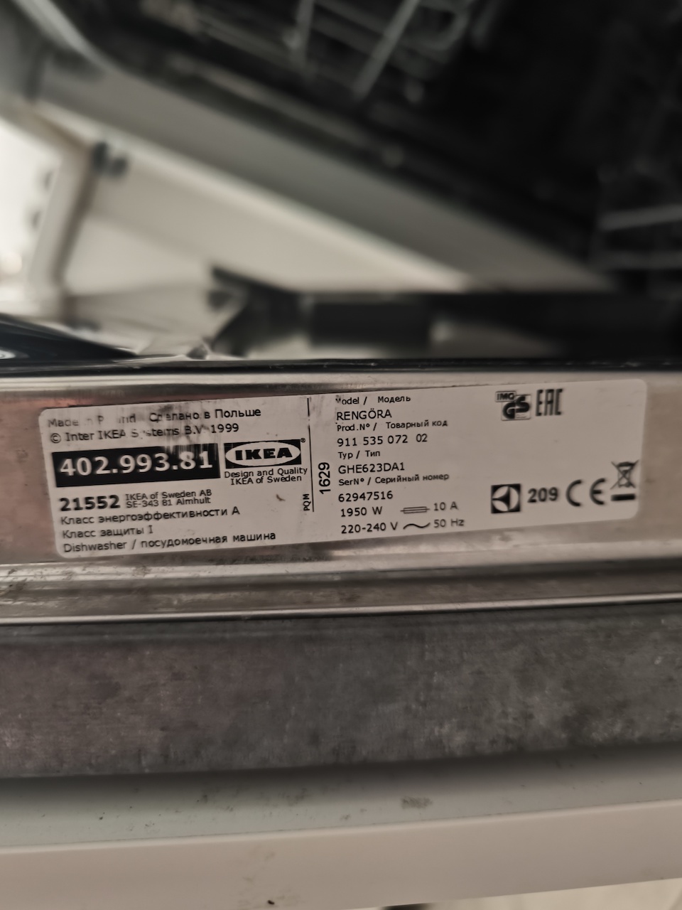

Adott egy Ikea - Electrolux RENGÖRA 91153507202 GHE623DA1 mosogatógép ami nem fűt, a programok hidegen mennek végig.

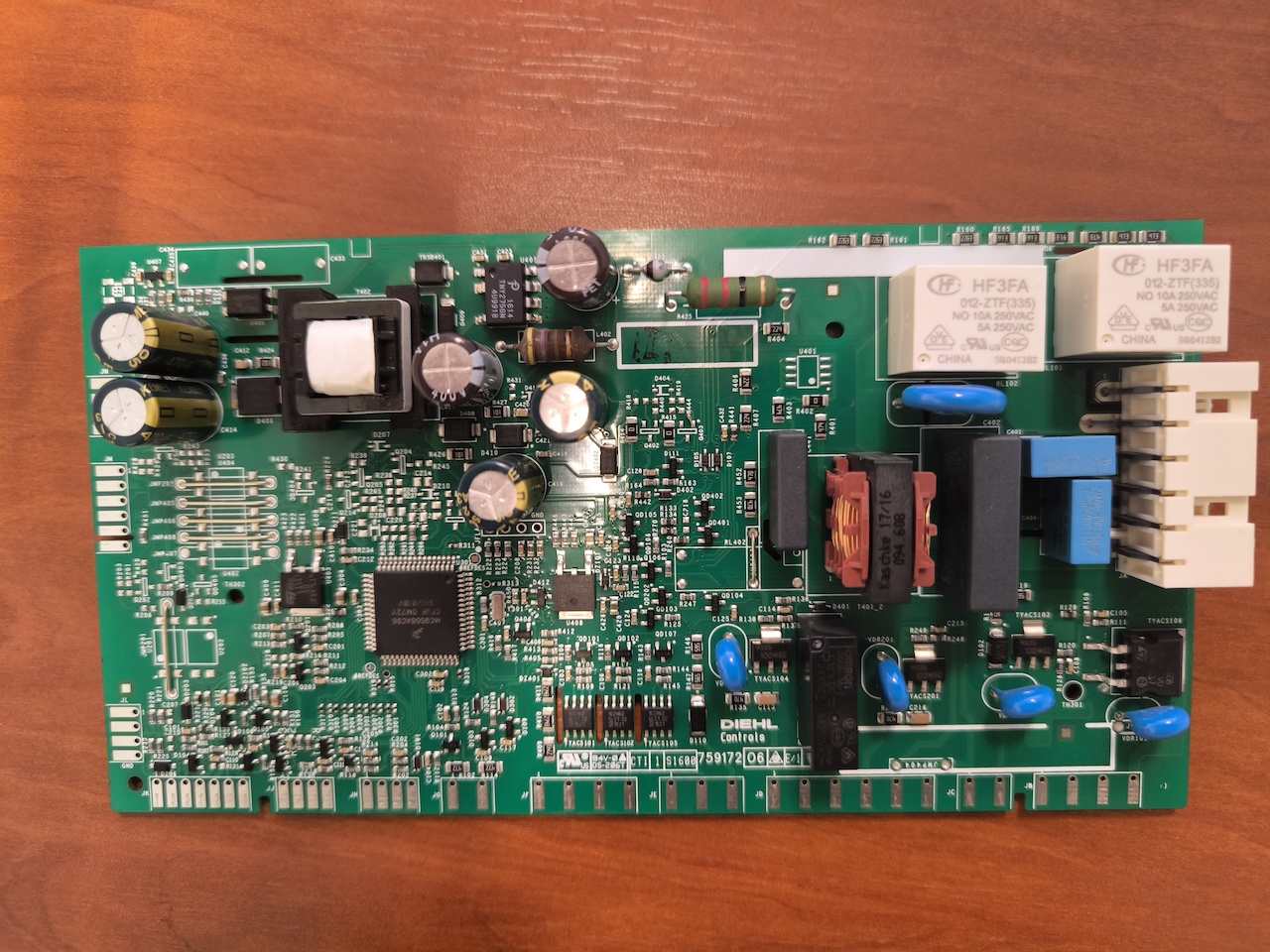

- Panelen nincs látható probléma, relék 12V-al vezérelve kapcsolnak, tápkondik megmérve - OK

- Aktiválni a szerviz módot, hiába próbálkoztam a hasonló gépek ismert gomb kombinációival (L1+L3), ennek valami más kellene, de nem találok leírást hozzá...
- Kiolvasni és értelmezni a hibakódokat (ha vannak)

Attól hogy a relé kapcsol, még lehet relé hiba. Kb. 10A menne ott át, lehet hogy a kontaktok elhasználódtak.
Köss rá kivezetékelve egy 220-as izzót a fűtőszálra, és kiderül hogy kap-e áramot, amikor éppen fűtenie kellene.

Szia! Ez mosogatógép. Sajnos nem dob hibakódot a fűtés hibára.
