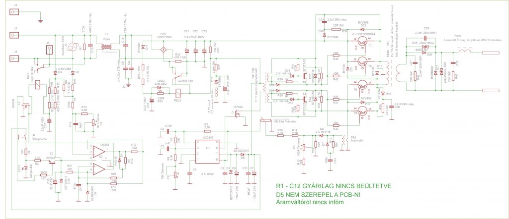

Üdv mindenkinek!
Segítséget szeretnék kérni... a fent említett hegesztő nem akar semmit se csinálni ...(se kép se hang).Az egyenirányítót jónak mértem viszont a szekunder oldalon zárlatos volt a 150EBU02 nevezetű dióda, valamint az egyenirányító után lévő 10ohm/10W os áramkorlátozó? ellenállás szakadt volt.Az alkatrészek cseréje után bekapcs és ismét kiment szakadásba a 10ohm-os ellenállás, DE a dióda az épen maradt.Ebben szeretnék segítséget kérni hogy hogyan tovább...esetleg egy kapcsolási rajz jól jönne! (A segítséget előre is köszönöm!!)

A panelra a következő van írva: 304C-FS

A kondik megmérve és nem zárlatos!!

Szevasz nemfer30
És a Fetek,az inverterben?

Elméletileg birni kell neki a 120ampert,és még van 30tartalékban.

Szevasz nemfer30
Nagy a valószinüsége,hogy kipurcantak a fetek is az inverterbe,ha elpukkam az a 10w tos ellenállás.
Nézd meg az elektrolitokat,a hid után,lehet az is zárlatba ment,vagy elvan a lába égve,ehez nincs rajzom,de hasonlit kinézetre az mma250re.
