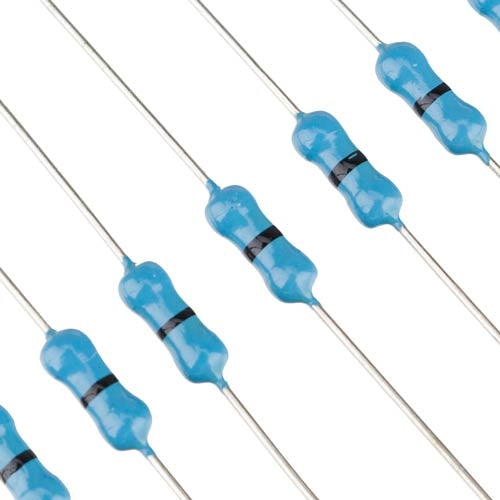

És akkor van még a 0 ohm-os ellenállás, ami kizárólag jumper célokat szolgál...
THT kivitel esetén 1db fekete csík a jelölése....

Ismerem őket, félreérthető voltam. A kérdésem nem erre irányult. Létezik hagyományos biztosítékokhoz hasonlóan 0ohm-os alkatrész, ami színkódos ellenállás formájú? Van már annyi fajta, nem tartom egyébként kizártnak...

szia: eddig csak SMD-ben  láttam  "0"   Ohmos ellenállást

Szerintem nem. Vagy nagyon nagyon ritka. Ami színgyűrűs, az valamilyen biztosíték-ellenállás.
