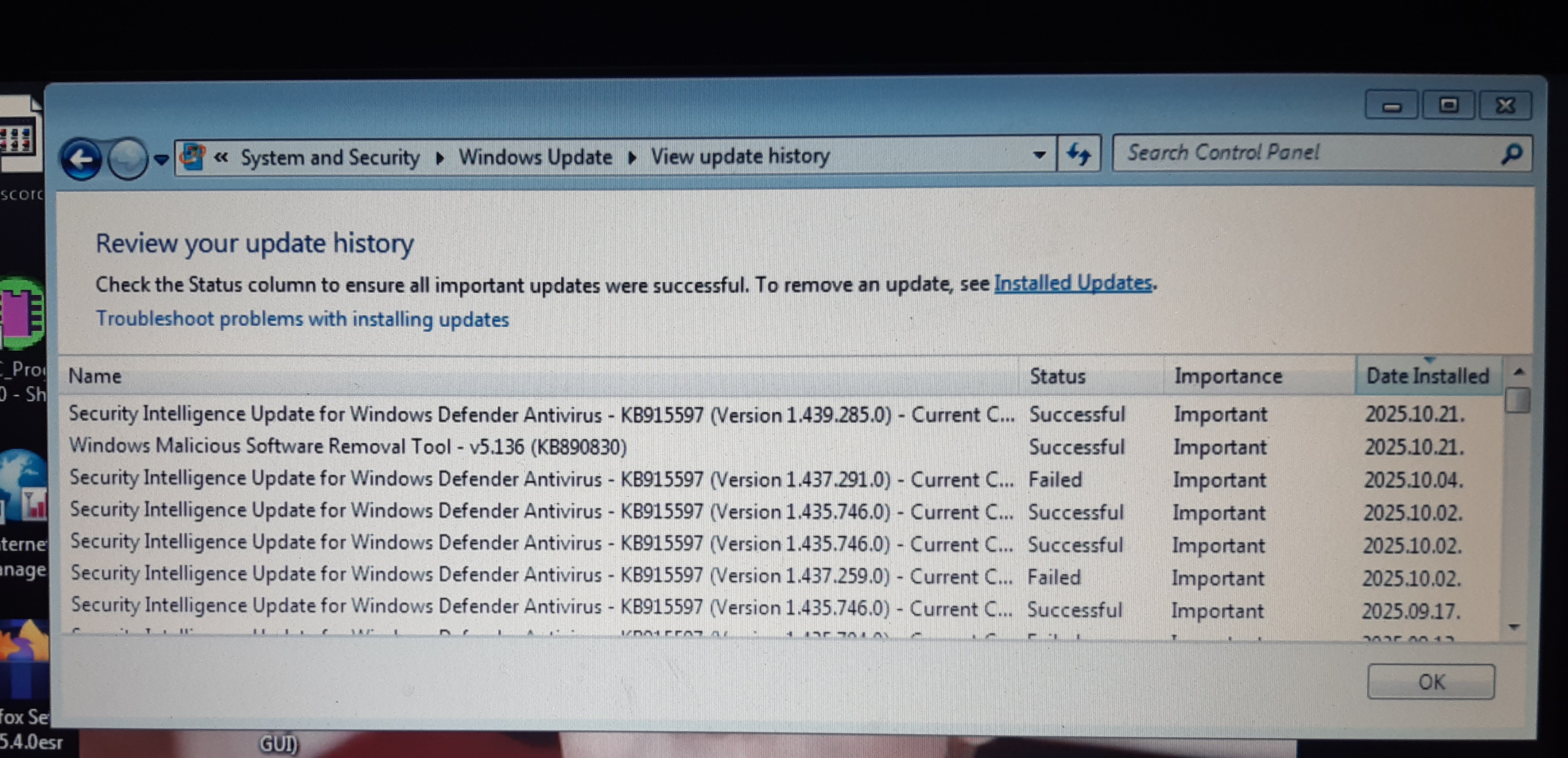

Nekem is win7 van a notebook on.
Nekem is jött rá két frissités.
10-04. óta.
Lásd melléklet:
Biztos, hogy vírusod van.
