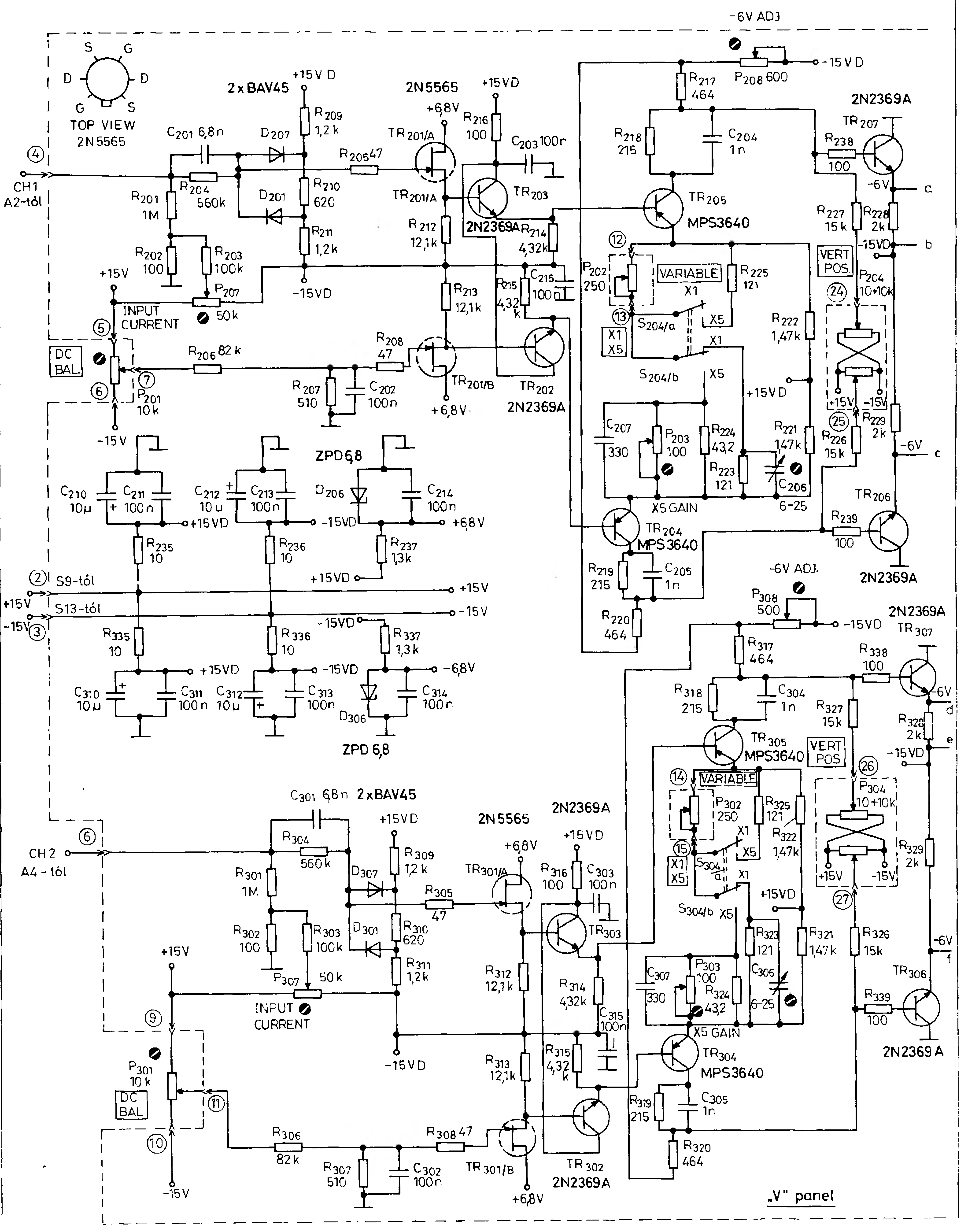

Megpucolva kiderult, hogy az egyik csatorna nem mukodik. A dual jFET (TIS25) egyik fele elment. En egy 2N5045 jFET-tel helyettesitettem aminek a parameterei majdnem azonosak a TIS25-evel.
Ahogy lattam az a hibas dual jFET mar nem az eredeti volt, a labai joval hosszabbak voltak mint a dual jFET labai a masik csatornaban.
A csatorna eletre kapott, de a kalibralo negyszog jelnek a felfutasa lassubb volt mint a masik csatornae. A masik csatornan egy nagyon pici tulloves volt lathato. Ez a meres egy co-ax kabellal tortent ami a kalibralo kimeneterol ment a csatorna bemenetekre.
En ugy gondolom, hogy ez a hiba az eloerosito reszbol ered.
Az elektronkapcsolo utan mar kozos az erosites, es ott mar a masik csatorna jo volt.
Szerintem nem a bemeneti oszto kompenzalasaval lehet a problema mivel minden leosztasnal hasonloan rossz volt az atvitel. A bemeneti osztoban az osztas kompenzalasa valtozik az osztassal, es nem valoszinu, hogy minegyik leosztas kompenzalasa hasonloan rossz lenne.

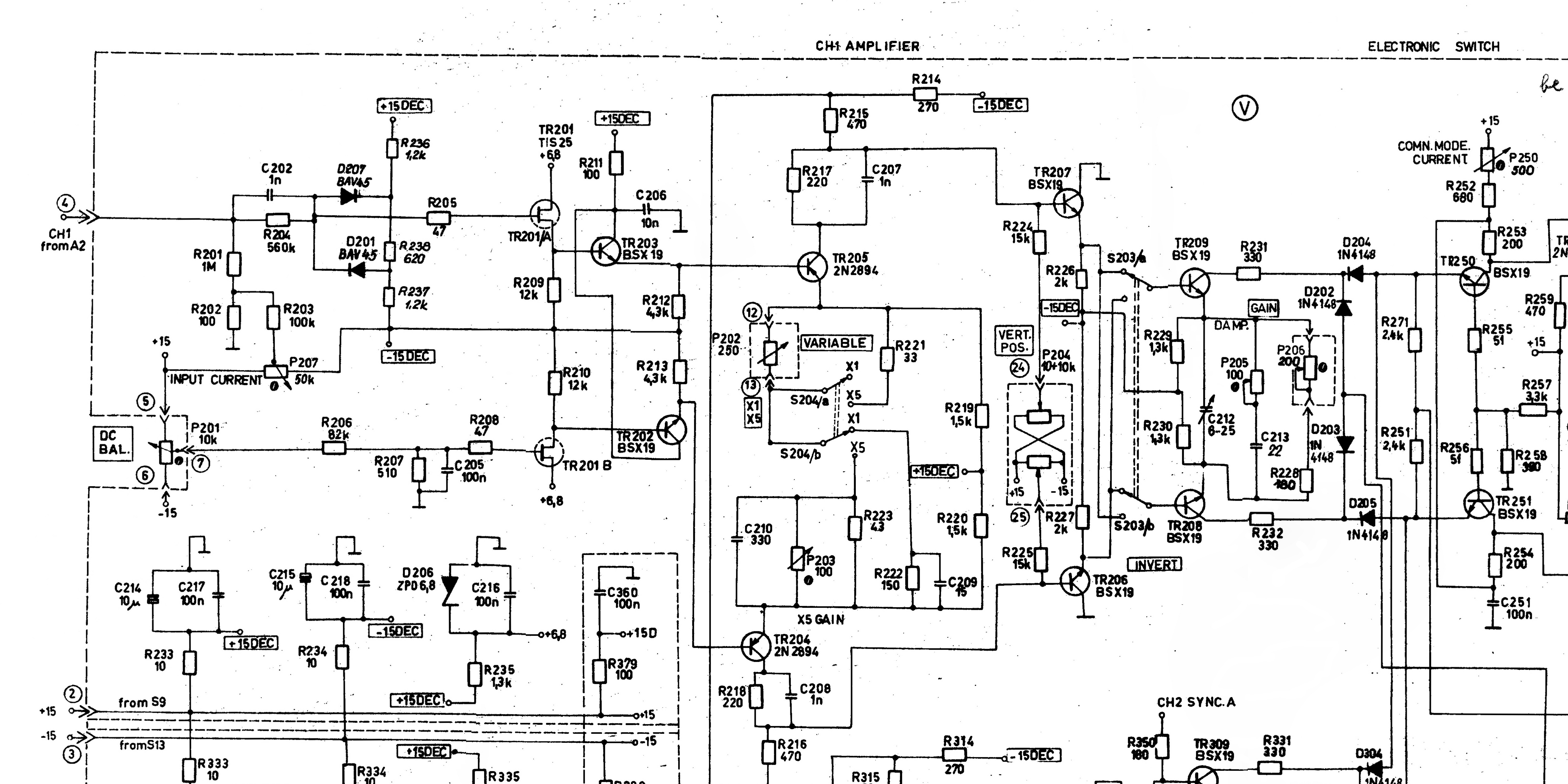

Az eloerosito resz kompenzalasa a TR-208-209 differencial erositoben tortenik a C212 trimmer kondival valamint a P205 trimmer potival. Egyedul C212-t probaltam allitgatni es annak semmi hatasa nem volt a jelalakra. Ugy nezett ki mintha be sem lenne kotve! Az eloerosito szimulalasa azt mutatta, hogy ez a kondi is valtoztatja a felso hatarfrekvenciat.
Sipos Gyula szerint, ahogy leirta ezket a szkopokat a '94 - '96 RT evkonyvekben, ennek a kompenzalasnak a beallitasa kritikus a nagyfrekvecias atvitel szempontjabol.

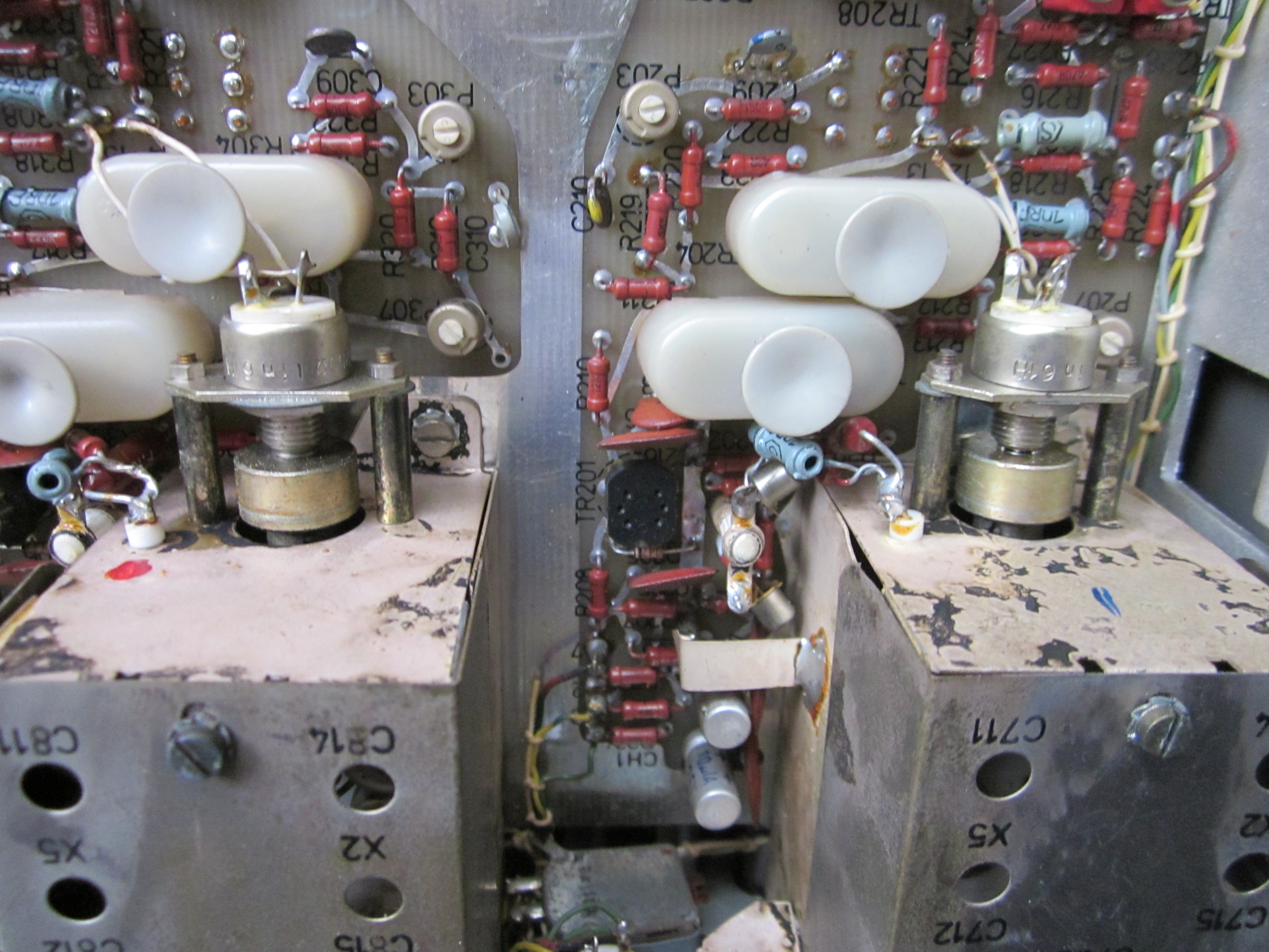

Mechanikusan a szkoprol hianyzott az astigmatizmus poti gombja, es ket "Variable" potinak, az egyik bemeneti csatorna, meg az idoalap, csuszott a kapcsolata a potival. A csuszasok a hosszabbito tengely es a poti csatoloja kozott vannak. A bemeno csatornanal sikerult egy kis csavarhuzoval beferni az arnyekolas mellett es meghuzni a csatolas csavarjait. Sajnos az idoalap kapcsolonal a potit egy szeglet tartja azon az oldalon ahol hozza lehetne ferni a csavarokhoz, a masik oldalon cmeg a szkopcso van. Ugy nez ki, hogy a csavarok meghuzasahoz az egesz vizszites elterito alaplapot ki kene epiteni.

Ha cserélték a bemeneti FET-et, akkor azt nyilván megküldték. Emiatt a lehet hogy a védődiódák is kaptak. Mivel minden állásban
hiba van, nyilván olyat kell keresni ami mindig közös. Még a 6,8 nF-ot is megnézném, az is sérülhetett.

szia: a Tanyán egy rakás rajz van erről a szkópról, part list is a jfet azonosításhoz, bemérési leírás is van
TIS25=E400

c212 10uf kondenzátor likas?

A vedodiodakra en is gondoltam, arra a kondira nem. Az en szkopomban az a kondi egy 1nF 500V keramia kondi.
Az en szkopom a "fapados" kivitel, 30MHz savszelesseg, nem az "A" verzio, 50MHz.
Megnezve a BAV45 adatlapjat, az kibir 50mA aramot folyamatosan, 100mA aramot ismetlodve, nyitoiranyban. De ott van meg elotte az a 560kOhm es 1nF kondi is parhuzamosan. Kivancsi lennek, hogy mit adhattak ennek ami hazavagta ezt a bemenetet?

A diódák kiválasztásánál ezen a helyen a záróirányú áram (szivárgás)
értéke volt a szempont, hasonló Ir áramút simán tehetsz bele.
