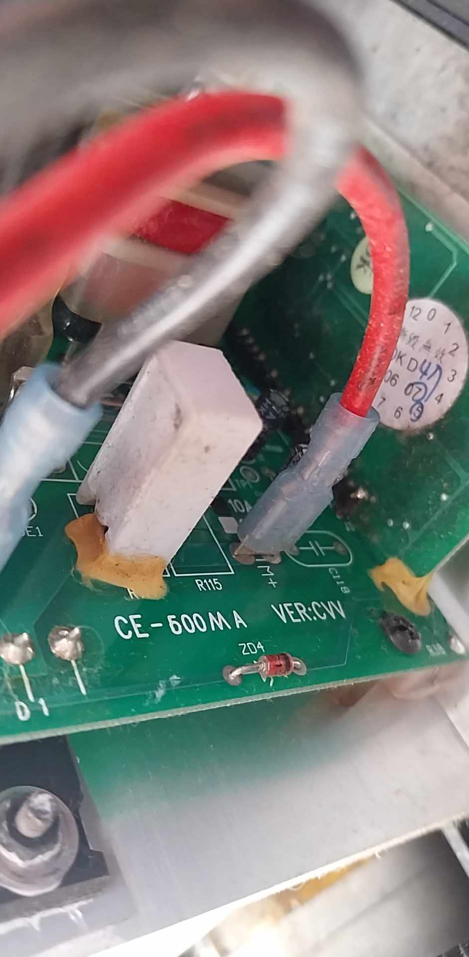

Javítok egy Energetics Power Run 1400 futópadot.
Elszállt benne a fet és a bizti. Sajnos a fetről lecsiszolták a számot.
Tettem bele több N fetet amit találtam itthon. Volt, amelyikkel 5 percig is jól működött (vitte a szalagot is velem együtt), de végül mindegyik elszállt. Ezek a fetek működtek hosszabb rövidebb ideig 2sk2082 k3878 (ezeket kapcsoló üz tápok javításához szoktam használni, ez volt kéznél most)
Milyen fetet vagy IGBT tegyek bele a motor 180V 7,5A 2HP 4000rpm.
Futópad vezérlő panelja. ( CE500MA) ez van rászitálva a panelra.
Pontosabban a fet vagy IGBT van gyárilag benne.
Üdv:180V 7,5A 2HP 4000rpm. ennyit sikerült kideríteni.

Szia, olvastam én is. Megoldást azt már nem írták. Szerintem az IGBT lesz és nem Mosfet.
Energetics padoknál amivel én találkoztam mind IGBT használt.

szia: ha jól emlékszem erről a típusról  is írnak a  vége felé

Szia, sajnos nem találtam semmit.
