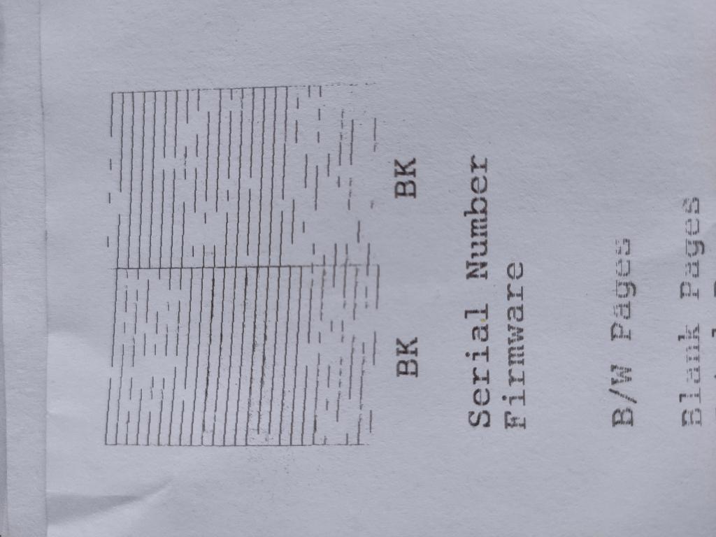

Szervusztok!
Az ellenőrző teszt képe akár egy nap után is hiányos. A tisztító funkciót követően - amit maga a nyomtató program ajánl - tökéletes az íráskép.
Szervizpad manuálisan ellenőrizve rendben lévőnek tűnik, kikapcsolást követően a fej rá is áll.
Vajh' mi kínja lehet?

Meg lettem szólítva, hát itt vagyok.
Előrebocsátom, hogy nem ismerem ezt a konkrét típust, ezért kicsit általánosan fogalmazok.
Olyan jelenség, hogy tisztítás után jó, aztán x idő (rövid) múlva meg nem, az jellemzően lelevegősödés miatt szokott keletkezni.
Két féle módon, ami 3 tud ilyen előfordulni:
1. A fejtisztító irányából levegő pumpálódik fel parkoló állásban a fejbe. Ez tönkrement, elszennyeződött pumpa egység miatt, beszáradt/tönkrement levegőztető szelep miatt szokott előfordulni.
2. A festék utánpótlás nyomáskiegyenlítése nem működik, a kialakult vákuum visszaszívja a festéket.
3. Valahol megszakad a légmentes tintaáramlás. Repedt, szakadt gumiperem, cső, esetleg illesztés (pl a fej és a fejtest között, patron és fejbemenet kötött, stb).
Én ezeket ellenőrizném le első körben.
Nyilván ha patronos, akkor a tinta legyen eredeti.
Az Epson forró vízzel (desztillált!) tökéletesen tisztítható, semmi vegyi anyagra nincs szükség.
G
Ui: Én fénykoromban úgy teszteltem a tintaáramlást, hogy Excelben készítettem egy tele fekete cellahátteres doksit (kell bele egy két karakter, mert ha üresnek veszi, nem nyomtatja ki), és megküldtem 1-2-3 oldallal a nyomtatót. Ha nem tudja full feketében kinyomtatni, mert elvékonyodik a fejszélességű csík, akkor ott bizony vagy a vákuum nem engedi a tintát, vagy bejut a tinta mellett némi levegő is.

Talán értem. Tehát 1 nap után a tesztoldal nem jó. Feltételezem, hogy ha bármi mást nyomtatsz, az sem jó 1 nap állás után.
De fúvókatisztítás után megjavul a tesztoldal, és a tényleges nyomtatás is jó lesz. Jól értem?
A hiba oka az, hogy beszáradnak a fúvókák. Oka lehet pl. az utángyártott vagy utántöltött festékpatron. Vagy az a gumilap, ami alapállásban a fejhez nyomódik, el van szennyeződve (száradt festékkel), vagy mechanikusan elállítódott. Ezt érdemes alkohollal megtisztítani.
