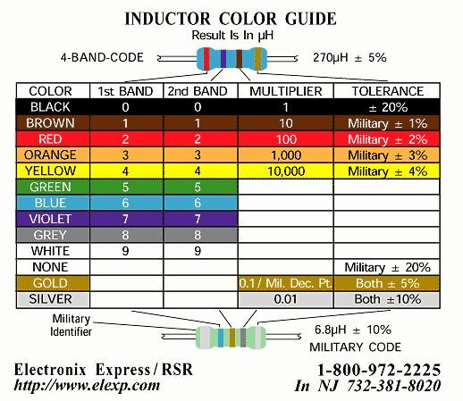

4 db egyforma ellenállásból az egyik leéget. Nem gond, kicserélném, de pofára estem. 0,5W és 0,015 ohm. Megőregettem de még nem láttam ilyent.
Legkisebb értékű ellenállásom 0,15. Valahogy megoldom, de 10 db 0,15ohmos nem fog elférni, esetleg ha SMD. Tisztelettel, Simion

Ha jobban belemélyed az ember, akkor derül ki, hogy mekkora katyvasz ez a színkód.
Itt van például ez a YAGEO adatlap:
https://www.yageo.com/upload/media/product/app/datasheet/lr/yageo-nkn_da... , a végén van egy színkód dekódoló ábra.
Ők az ezüst és az arany mellett használják a szürke és fehér színt is szorzóként. A szürke 0.001x-es értéket, a fehér 0.0001x-eset jelent. Az utolsó sáv, ha fekete, akkor azt jelenti, hogy az ellenállás az NKN sorozatból való, azaz bifilárisan tekert, kis induktivitású huzalellenállás.
(Más kérdés, hogy ezzel a jelölésrendszerrel 0.0015 ohm jön ki, ami nem jó).
Más cégek a huzalellenállást jelölik az utolsó fekete csíkkal, sárgával a bifiláris tekercselést, van akinél a hőmérsékleti együtthatót jelenti az utolsó sáv.
Szóval káosz.

Tőbb mint 50 éve ismerem a szinkódot,  de férfiasan bevalom hogy buta maradtam, nem tudtam hogy a szürke meg a fehér lehet demultiplikátor. Most hogy az eredmény nem pont jó, hát ez másodlagos dolog. Max elnevezem a fehéret szürkének. Komoly cégeknél sem láttam 0,1 ohm alat. Válaszodat kőszőnőm.

Jó lesz az 15.9 ohm-nak is,,az alapján ami színkódot megadtál.A barna zöld fehér=159.,,,a szorzó arany,tehát 159*0.1=15.9
Az utólsó az nem fekete,de az csak a tolarencia.,tehát ez akár milyen szín,az értéken nem változtat.

szia: nem tekercs?

Szia. Kérdésed jogos de a válasz nem. Ez egy egyszerü kapcsolás, BTL kapcsolásban, AB asztályu sima, tranzisztoros végfokok, 4 db 0,015ohmos emiterellenállas, nyugalmi áram mérőpontokal. Egy intézményben használt 100 voltos erősitő, leéget. A gép már meg van javitva, mükődik. Turbo Voice TV5120. Soha nem láttam és nem halottam ilyen kicsi értékü ellenálasrol, értelmét sem látom igazán. 0,22, 0,33  0,47 a megszokot érték. Becineztem 15mm hoszu 0,5mm es galvanizált vas drótot amit elneveztem 0,015 ohmos ellenállásnak....

szia: csak emlékül,  az ántivilágban sok erősítő végfokban volt 6-8 mm átmérőjű , 8-15 menetes tekercs, 0,5-1 mm átmérőjű huzalból

Ha 500mA átfolyó áram esetén 8 mV-ot mérsz, akkor valóban 16 mOhm az ellenállás értéke.
Az hogy még nem találkoztál ilyennel, az nem jelent semmit, csak annyit, hogy még nem találkoztál ilyennel.smiley
Egyáltalán nem ritkák az ilyen alacsony ellenállás értékek, habár ez nem tűnik precíziósnak, pedig inkább az a jellemző erre a tartományra.
A kapásból beheftelt drótdrab nem biztos hogy jó ötlet, egyrészt ha shunt, és áramfigyelés a célja akkor fals értéket adhat, de eleve nem ugyanolyan mint a másik 3 bent lévő.
Ha megint probléma van, nem is fog olyan szépen elfüstölni, hanem majd a panel fog füstölni, vagy félvezető, Te meg csodálkozol hogy miért...
Szóval beszerezhető, létező dolog.

Valami nem stimmt, mert a tolerancia (utolsó) nem lehet fekete, azaz 0.
Így a Barna/zöld/fehér arany az 15,9 ohm
Visszafelé sem stimmt, mert a 2, színkód nem lehet arany....
Szóval vagy megmérsz egy jót a négyből, vagy dobsz fel egy fotót, aztán meglátjuk.
