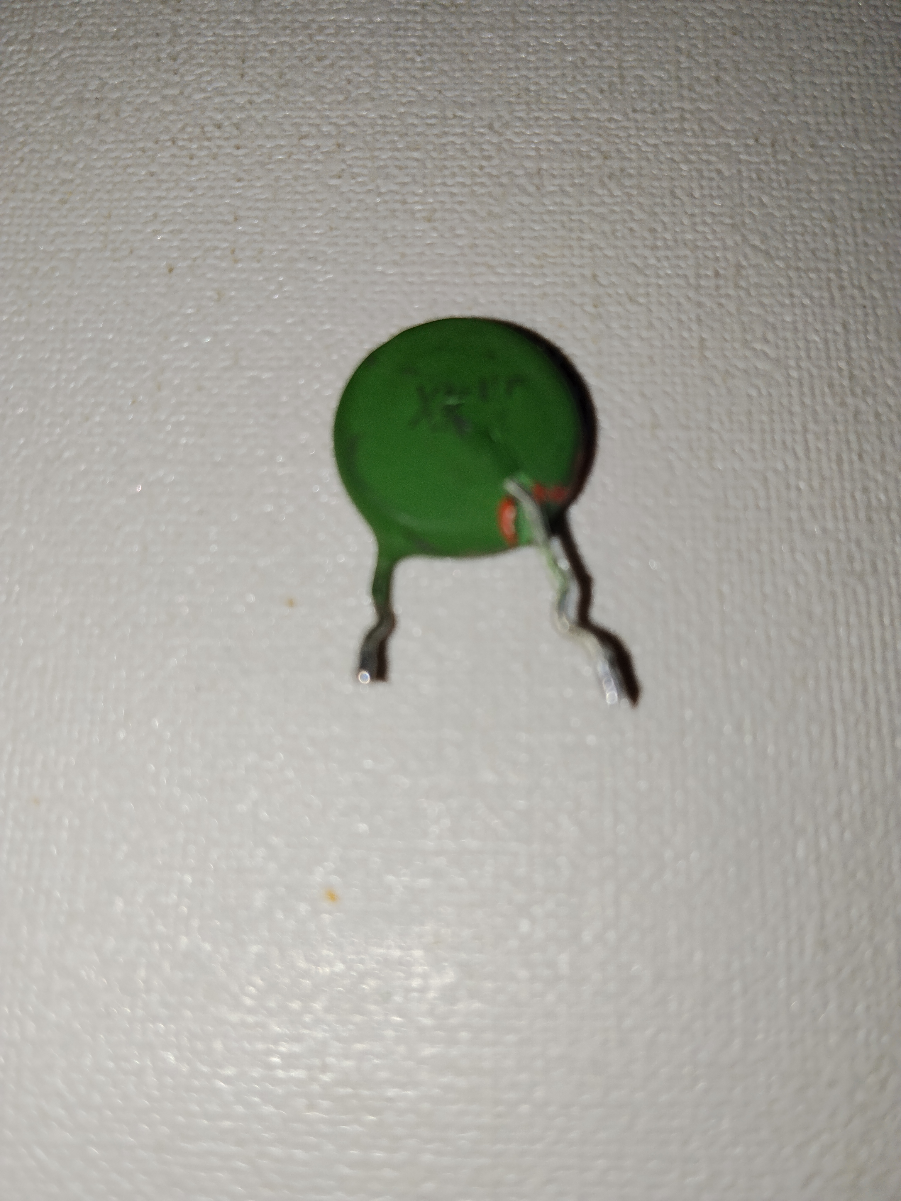

gyimi1
gyimi1 picture
Újra elővettem. A relé érintkezőjével párhuzamosan kötött PTC mérve 125 ohm, nem tudom, hogy ez megfelelő, vagy nem? Csak annyi felirat van rajta, hogy XK semmi más nincs rajta. A panelon mellette szitázva PTC ZBYQ található, a korong 14 mm átmérőjű és 5 mm vastag. Mi lehet a típusa?
Köszi.
Jaca
Jaca picture
Az csak lágyindítás. Keresd meg a termisztort, és mérj azon. Lehet, szakadozik. Azt nézted már, hogy valóban melegszik-e?
