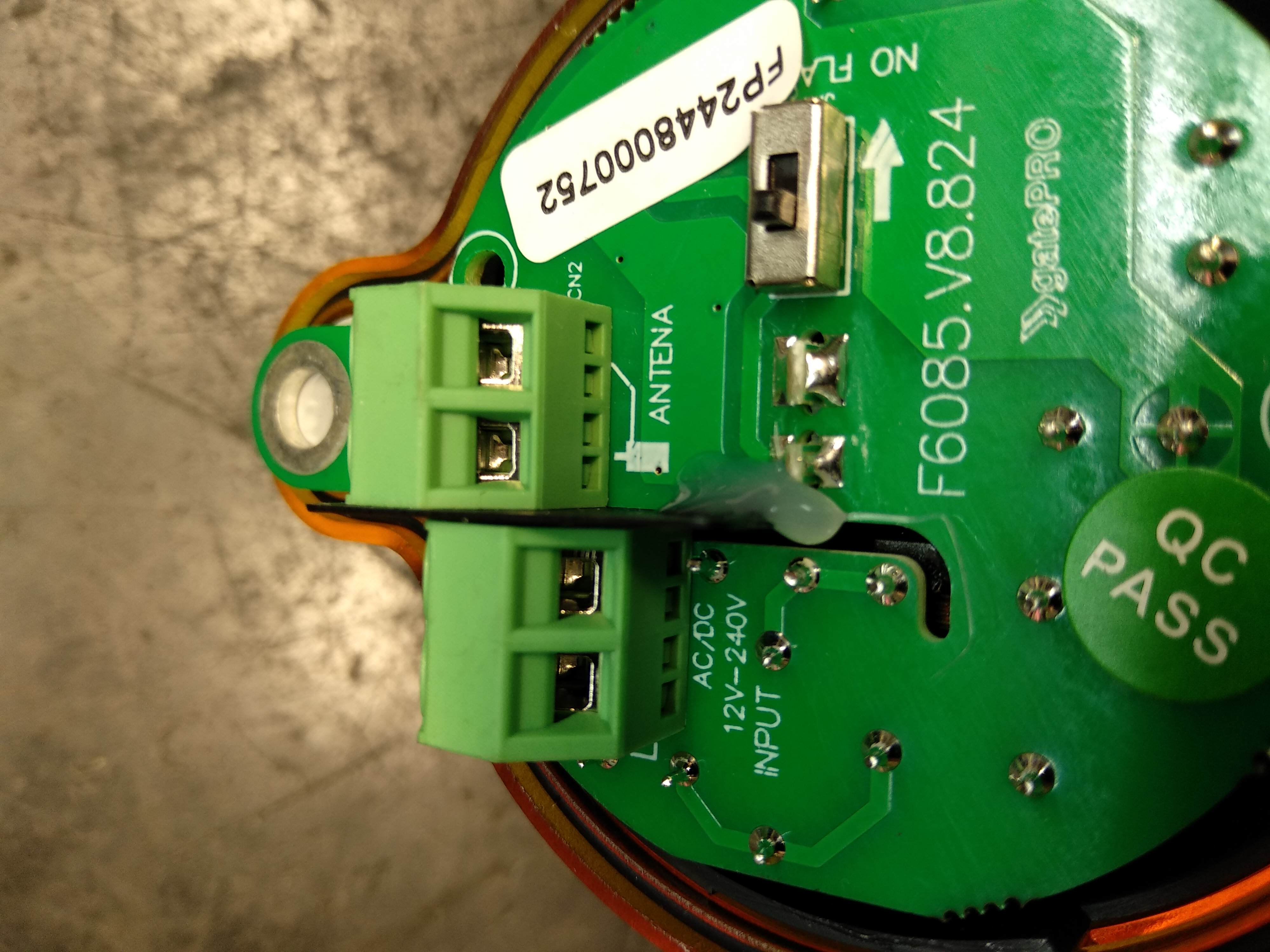

A címbeli kapuvillogót kell bekötni utólagosan. A betáp rendben van.
Van rajta külső antenna meg a panelon is van csatlakozó amibe antenna kábelt lehet bekötni.
Ez a külső antenna minek a jelét veszi, illetve a belső csatlakozóra honnan kell rákötni a vezetéket?
Köszi.
Kalex
Kalex picture
Ez a tápfeszültség ráadásakor kezd el villogni. Az antennához semmi köze. Oda egy 50R-os koaxot beköthetsz a panel antennakivezetéséhez. Így megnő a távirányító hatótávja.
