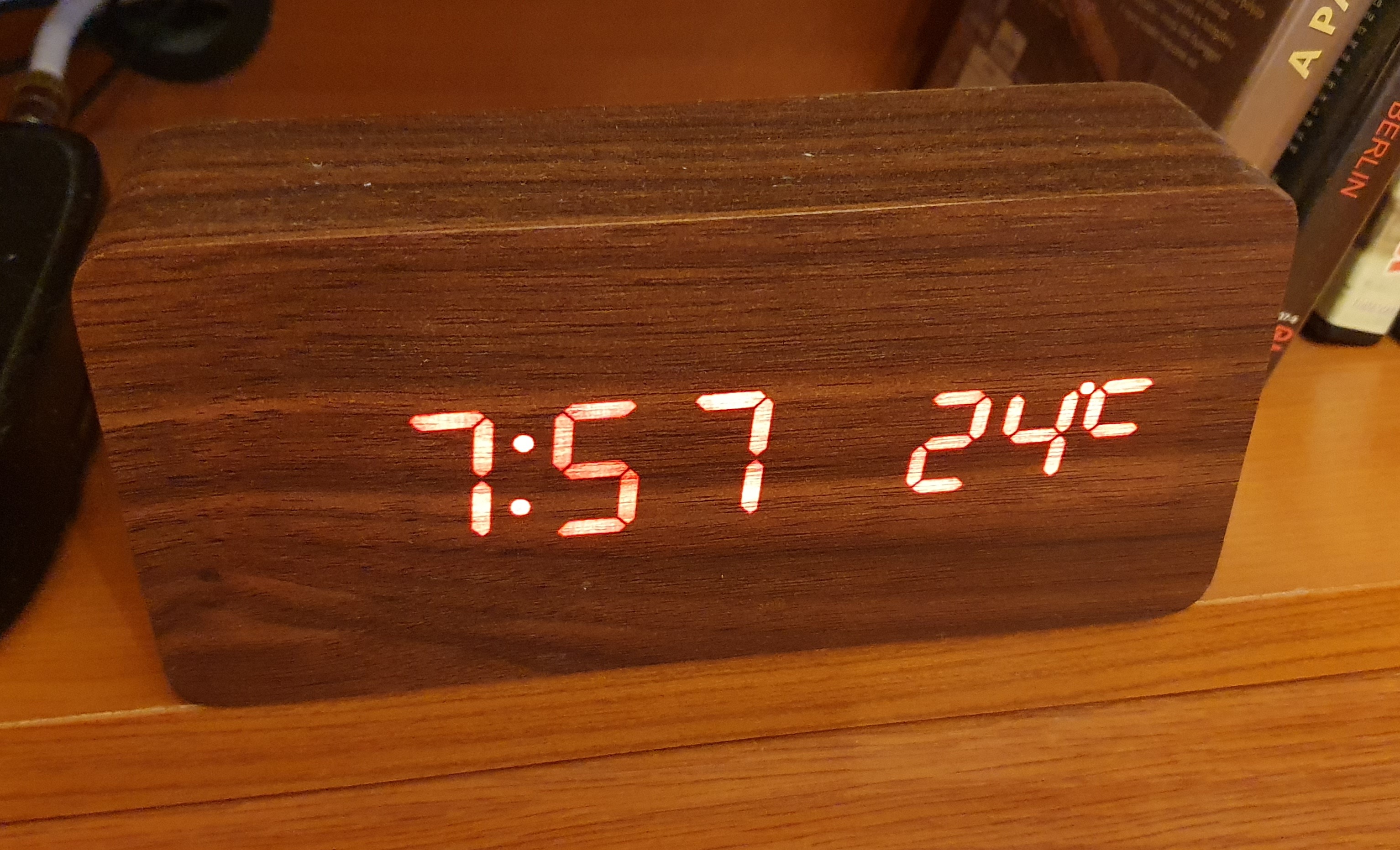

A képen látható fautánzatú asztali órában 4 db AAA ceruzaelem van, ezenkívül 5 V-os hálózati adapterről megy. Azt gondolnám, hogy az elemek backup szerepet töltenek be áramkimaradás esetére. De azt tapasztalom, hogy viszonylag hamar lemerülnek, és olyankor a kijelző előbb szakaszosan, majd végleg elsötétedik. A kérdésem az, hogy miért nem tud kizárólag a hálózati adapterről működni, amikor lemerültek az elemek? A hálózati adaptert kihúzva csökkentett fényerővel tovább működik. Az elemeket kivéve változatlan fényerővel tovább működik.
Ez még talán logikus is, a kijelző szakaszos elsötétülése jelzi, hogy az elemek lemerülőben vannak.
Akkor csak egy kérdésem maradt: mitől merülnek le hamar az elemek, ha van 5 V a hálózati adapterről?

Ha hálózati adapterről üzemel és bent vannak az elemek, akkor az elemektől folyó áram mikroamperekben mérhető, de 10 másodpercenként felugrik 7 mA-re, kb. 2 másodpercig. A kijelzőn csak a kettőspont villog 1 másodperces ütemben. Nincs 10 másodpercenként változás a kijelzőn.
Arra tudok gondolni, hogy talán összefügg a hőmérsékletméréssel.

Vannak annyira gagyi ceruzaelemek, hogy maguktól merültek már új korukban és ez nem javul, de gondolom, előtte rámértél.
Az elemről mért fogyasztás kideríthetné, hogy valami szívja-e.
Anyósomékkal hadakozok mindig az elemekkel, valahogy megtalálják minőségben a legalját, de amúgy nem is annyira olcsón... Még mindig szokott lenni akciós Varta, Energizer elem 120-150/db áron. Most legutóbb a Pennyben láttam eldugva a nonfoodnál, a pénztárnál nálunk csak a gagyibb van, vagy a márkásból a drága.

Az elemes agymenésem közben jutott eszembe egy lehetséges ok, ha egyszer is kifolyt az elem, a savas lé a vezetősávok között szintén okozhat átvezetést.

Ha erről van szó, adapterről is működnie kellene.

Erről van szó. Működik adapterről. Ha nincs benne elem, és kihúzom az adaptert, akkor mindent elfelejt. Ezért van benne elem. Csak sajnos hamar lemerül, és nem szeretem cserélgetni.
Az lenne az elvárt működés, hogy ha adapterről használom, akkor ne terhelje az elemeket. Csak akkor, ha kihúzom az adaptert.
szia:az 5V-os adapter feszültségét emeld meg 6 V-ra(zener csere) ha a többi ellenőrzésen túl vagy
Tervezési hiba?
Mérd meg adapterről és elemről is az áramfelvételét, én szerintem is valamelyik dióda a tápban átvezethet vagy elkó leszívja.
szia: a tápnak nem kapcsolós hüvelye van? Bedugva is 5V?
Elkó jók a táp/elem környékén?
Kici kínai vagy belesz.rt, vagy átvezet egy -két dióda, ami a két áramforrást közösíti. Eleve fura, hogy 6V a back-up tápegység, míg a hálózati csak 5V. Nem lehet, hogy oda akkumulátorok kellenének, és nem elemek?

Akkor ez hiba, vagy normál működés? Jó lenne egy kapcsolási rajz. Még nem szedtem szét. Amúgy kicsit siet is.

Üdv! Nálunk hasonlóban (csak háromszög alakú) évek óta bent vannak az elemek, nem merültek le, minap még bírták az áramszünetet is (kb 2 óra) aztán működött tovább...
