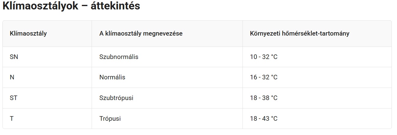

Az lenne a kérdésem a szakik felé akik értenek és/vagy van ezen a téren tapasztalatuk,hogy van e olyan fagyasztó )láda és/vagy szekrény) ami magasabb külső hőmérsékleten is rendesen üzemel.
Gondolok itt a külső hőmérsékletre aminek a maximuma olyan 32-38 kózótt szokott lenni.
Vagyis amennyire tudtam értelmezni a klimaosztályokat ST vagy T osztályú lenne számomra megfelelő.
Aki esetleg sokkal jobban érti mint én tudna tanácsot adni estleg konkrét tipus ,márkát ajánlani?

Itt normál hűtőt fogsz kapni. Talán a használt gáz kicsit jobb támpont mint a ST és társai. Sokkal fontosabb a szellőzés megoldása mert ott tud nagyon sok energia elmenni.
Láda/álló. Mennyit nyitogatod? Mit tárolsz benne? Fagyasztónál a jegesedés tud kemény lenni. Álló hűtőmnél a felső fiókok zártak. Igy oda alig megy megy meleg levegő. De a levegő ha nem kering akkor szinte semmit nem számít.
