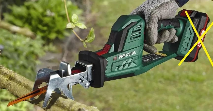

A Parkside gépem 20 Voltos akkuja elhasználódott. Cseréltem benne akkumulátorokat, de a BMS-e nem ismeri fel, (feltételezem, hogy letiltott) azon keresztül sem használni, sem tölteni nem tudom. Egy db 10 KOhmos ellenállás beépítésével azt már elértem, hogy a gépet viszi, (a BMS-t nem használva, tehát védelem nélkül) de a töltője továbbra sem ismeri fel, és nem is tölti az akkukat.
Másik BMS-t nem tudok beépíteni, mert a csatlakozó a géphez a gyári BMS-en van, és ez mellett-alatt másik BMS nem fér bele a dobozba.
Szinte minden most kapható Parkside gépnek ilyen az akkuja.
Tudtok valami megoldást, hogy (esetleg) a saját gyári töltőjével is lehessen tölteni?

nálam is volt egy ilyen én úgy oldottam meg hogy az eredeti BMS-ből kivágtam egy u alakú részt csak a csatlakozók maradtak rajta mert erre szükség van és ebbe az u alakú részbe beragasztottan egy 5s BMS-t már nem emlékszem melyik típus volt
majd erről az újj BMS-ről vezetékkel csatlakoztattam az akkukhoz és az eredeti meglevő érintkezőihez így már volt védelem is
a töltést egy egyszerű olcsó alis 21V-os li töltövel oldottam meg

A 10K ellenállás vagy termisztor makitánál is működik így elindul a gép nem Makita aksival is ami olcsóbb mint az eredeti aksi
Nekem csak egy fűrészem van...hekkeltem hozzá egy átalakítót Einhell 4Ah akkumhoz. Csak a + és a - van bekötve, bár 3 érintkező van a gépen.
Nekem is van egy hasonló fűrészem, amikor összeraktam, meg sem mozdult vele a fűrész. Be kellett tenni a harmadik lábra a 10 KOhmos ellenállást, utána már vitte a fűrészt.
Ez is milyen érdekes, hogy nincs FET az akkuban, ami leválassza a kimenő feszültséget, ugyanazon a két lábon töltik is az akkut, amin a kisütés történik, tehát az akku 2 szélső kivezetésén folyamatosan ott van az akku kimenő feszültsége, mégsem működik vele a gép, hanem a gép elektronikájának is kell még egy plusz ellenállás, hogy tudja, hogy a saját akkuja van rajta és beinduljon.

Akkor valami furcsaság van nálad, mert az akkuban nincs semmi teljesítmény elektronika, ami lekapcsolná a kimenő feszültséget a csatlakozási pontról... Ha jól megnézed az akkuk végkivezetése 1:1-ben rá van kötve a csatlakozókra.
A 2,4 Volt nem az akkuból jön, hanem a gépből. (az akkuban ez a láb 10 KOhmon a negatívon van. A gép kapcsolja le az akkut, (ha nem eredeti a BMS, vagy nincs ott a 10 KOhm) .az akku csatiján mindig ott van a 20 Volt.

Van otthon rossz akku tok, van (szinte ingyen) akkum is, össze is raktam. A 10 KOhm-al már viszi a gépet is. Védelem az nincs, de a gép kijelzi, amikor az akku kezd kimerülni.
Gondoltam, hátha van a töltésre is valami egyszerű lehetőség, mint a használatra a 10 KOhm beépítése....
Úgy más. Ha tápegységről adsz rá villanyt áramkorláttal, akkor töltődik?
Igen, áramkorláttal fel tudom tölteni tápegységről. Beállítom 20,8 V-ra, és 0,5 A körülire az áramkorlátot, és néhány óra múlva fel is vannak töltve. Az új ( egyforma) akkuk egyformára töltődnek BMS nélkül is.
