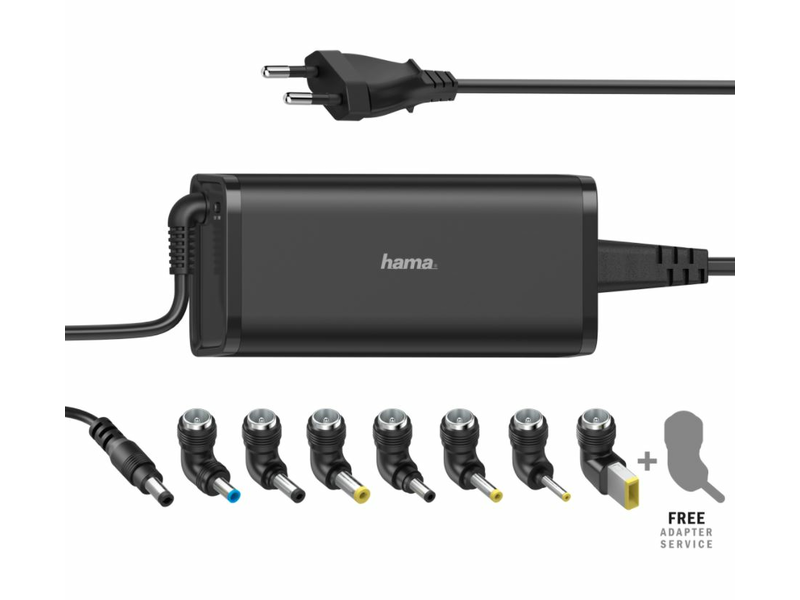

6
agressiv
agressiv picture
Én még nem láttam notebook töltőt euro dugvillával, leginkább "mikiegér" csatlakozósak és a földelés is be van kötve rajtuk, sőt a kimenő DC negatívjára is rá van kötve a föld az esetek jelentős többségében.
TonyStark
TonyStark picture
Nem "mikiegeres" hanem IEC C5 dugó.
Legalábbis itt aszonygyák:
https://www.farnell.com/datasheets/2877864.pdf
De biztos elírták, mert "Euro Plug"-ot is emlegetnek, de ez valamiért földelt, szóval biztosan nem az.smiley
Tudod, szakmai oldalon fogalmazzunk szakmailag helyesen.
A kivétel meg csak a szabályt erősíti.

AzzA
AzzA picture
Az Europlug a lapos kétpólusú kerek tűs csatlakozó, ezt igy találták ki, ezt ha kikockázod, kőbe van vésve.
Ettől függetlenül, mert lágyabb a lélek wink a többi kompatibilis csatlakozó is megkapta ezt az euro plug előtagot.
Igy most ez a széna vagy szalma dilemma.

AzzA
AzzA picture
Nem a mikiegér C5 felére mondják az EU plugot hanem a másikra az F tipusú dugóra.

Kalex
agressiv
agressiv picture
Igen, ez már valami újabb öko masináé lehet. Én még a régi érában szórakoztam ilyenekkel, akkor a 19V 3.42A volt a legkissebb terhelhetőségű táp, azok mind mikiegeresek voltak. :)
Jaca
Jaca picture
Ez valami utángyártott töltő.
Az eredeti mikiegeres.
https://genuinecharger.com/acer-acernote-350-laptop-charger-2/
Kalex
Kalex picture
Nincs Acer laptopom.
Erre mit mondasz? eredeti laptoptöltő
