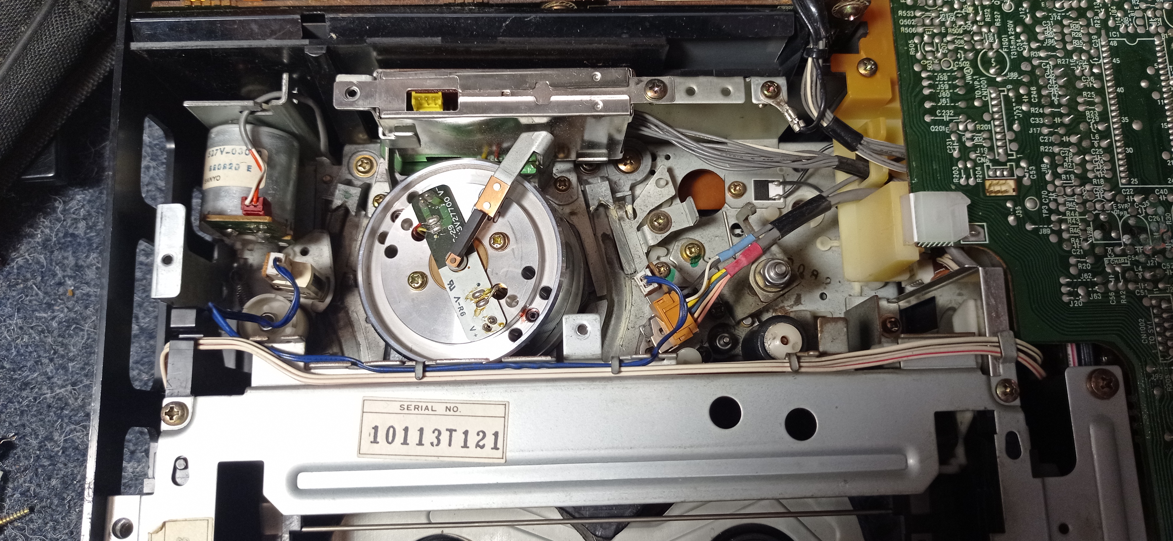

A segítségeteket kérném: A fenti videó beveszi a kazettát, play gomb megnyomásakor befűzi a szalagot, elindul a drum motor, de a capstain nem indul. Stop utasításra visszafűzi a szalagot a capstain ahogy kell, és megáll. A kazettát is szépen kiadja. A mode-switch ki van tisztítva, de lehet, hogy nem eléggé? Volna valakinek tanácsa?
Köszönettel:
Attila

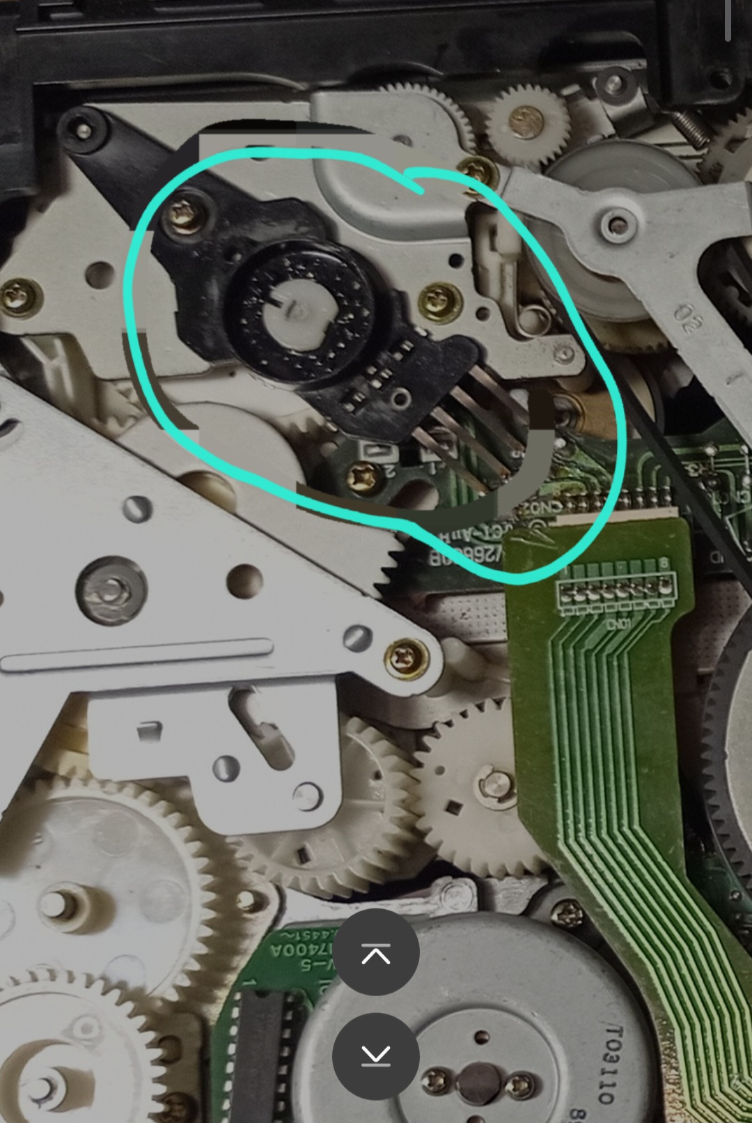

Jó párat javítottam a sok esetben a hiba a program kapcsoló,és a kuplung volt.
Ki kell szedni a programkapcsolót és sidol-lal fülpiszkálóval fém tisztára lehet tisztítani.
Ne csiszold ,ne hajlítgasd az érintkezőt.

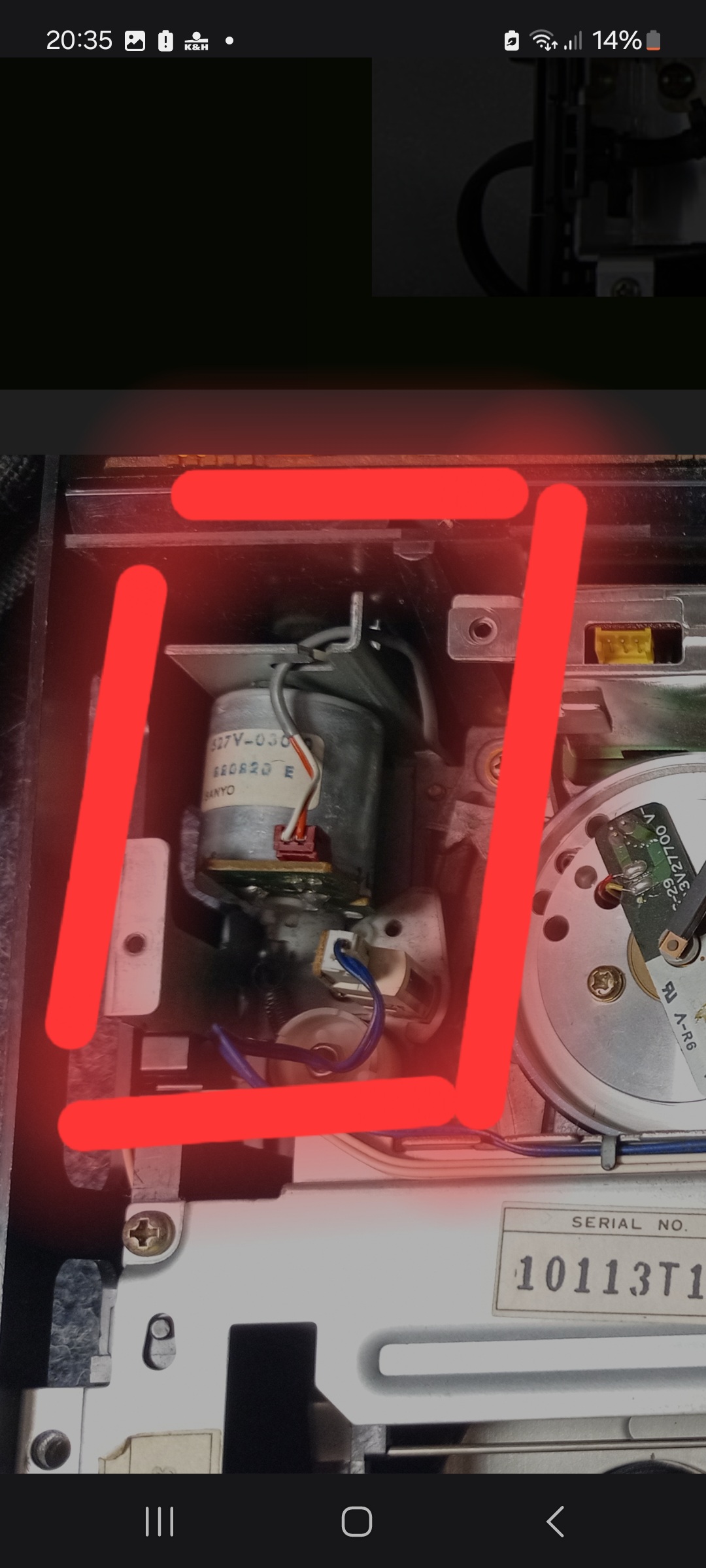

A képen jelölt részt szét kell szedni teljesen.Alatta van a program kapcsoló.Nézd meg a rajzot miket kapcsol.
Ezen kívül még az lehet hogy a progamkerék poziciója nem jó helyen van.
Vagy csúszik az ékszíj ami a program kapcsolót viszi.

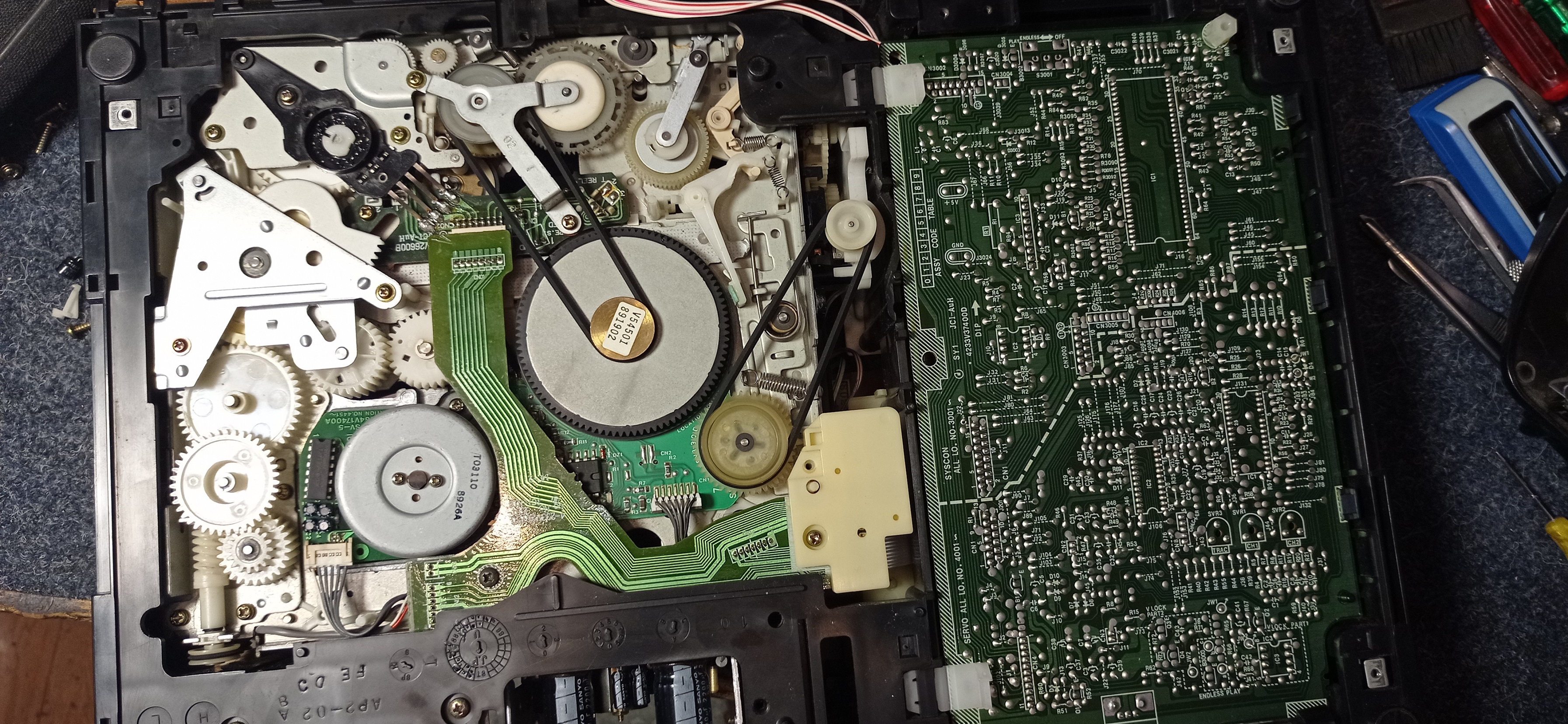

Szia, sziasztok! Hálás köszönet mindannyiotoknak az ötletekért, tanácsokért!
A megoldás többrétű, egyrészt, mint kiderült, már valaki járt benne, bár nem volt lényegbevágó a beavatkozás.
Másrészt elkerülte a figyelmemet, hogy a töltőmotor által hajtott ékszíjtárcsa ugyan forgott, de a tengely már nem, mivel a műa. tárcsa elrepedt, elfáradt az anyag. Megjavítottam (a képen látható módon), de két-három lejátszás után ismét megállt a gép. Nem hittem el: Ugyanezen tengelyen volt egy csigakerék is, ami szintén szoros illesztéssel kapcsolódott a tengelyhez. Ezt is megcsináltam, hasonló módon (ez is látszik a képen). A mode-switch-et már korábban megjavítottam. Ezek után már csak az idegen által összerakott kuplungszerkezetet kellett "helyreigazítani", és végül működik a gép. Majd' elfelejtettem: azzal kezdtem, hogy a panelen az IC1 mellett volt egy kb. 200.- Ft-os méretű beázás, szulfátosodás, amit szintén ki kellett "takarítani"...
